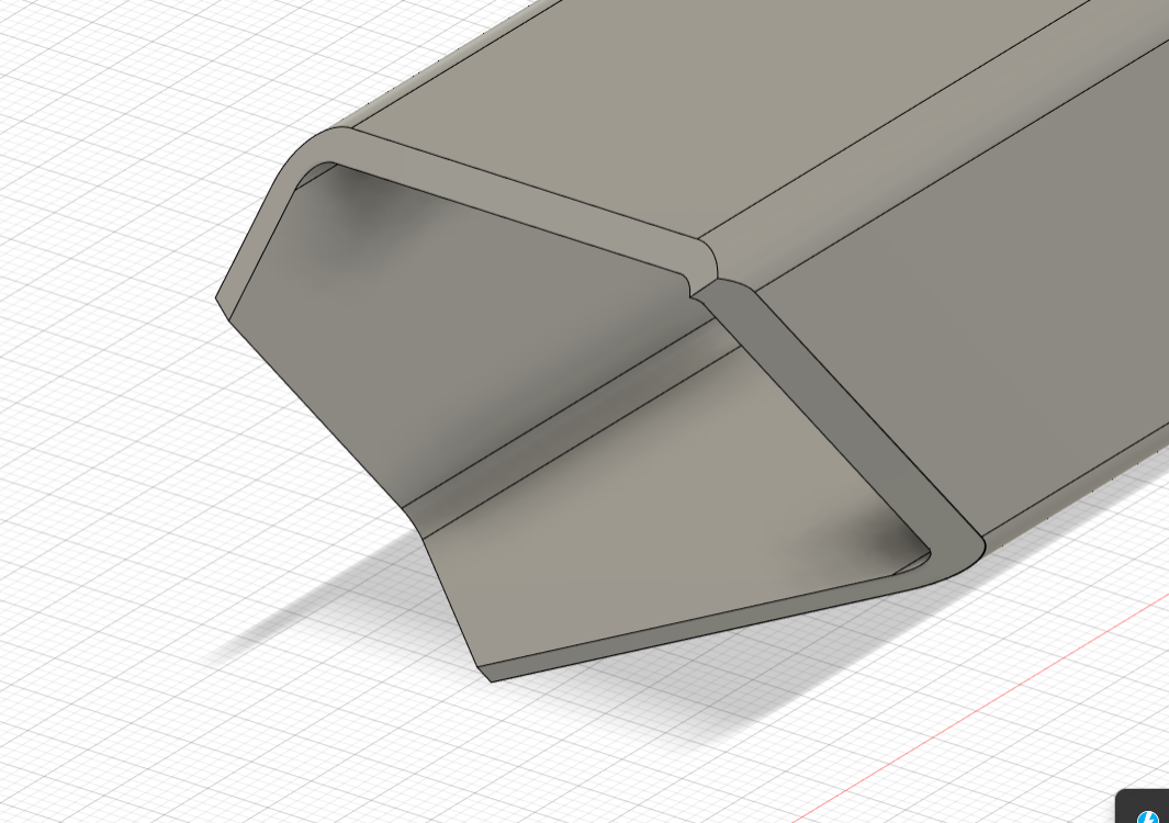

Dzień dobry wszystkim. Mam pytanie odnośnie cięcia laserem profilu w 4 osiach. Posiadam plik step. w którym nie mam możliwości przerobienia geometrii bryły tak jak bym chciał. Profil ma 40x40x2mm, ale występuje problem, ponieważ jego ścianki (2mm) są skoszone pod dużym kątem ( ponad 45 stopni ). Chciałbym się dowiedzieć czy jeżeli eksportuje taki plik, to czy firma zajmująca się tymi rzeczami będzie potrafiła uciąć ten obrys (90 stopni) względem do profilu? By nie były skoszone te krawędzie? Zaznaczając jedynie obrys zewnętrzny ? Czy nie da rady ? Obrazek

Cześć. U mnie używam dwóch plików. Jeden to plik projektu (w pełni edytowalny), a drugi jak u ciebie nieedytowalny. Na ten nieedytowalny model można nanieść pewne optymalizacje podczas nestowania
. Np. znakowanie, kompensację, kolejność cięcia no i zaokrąglone krawędzie. Ikona wygląda jak dwie złączone rury. Nie wiem co masz opragromawanie, ale ta funkcja występuje w wielu programach.
