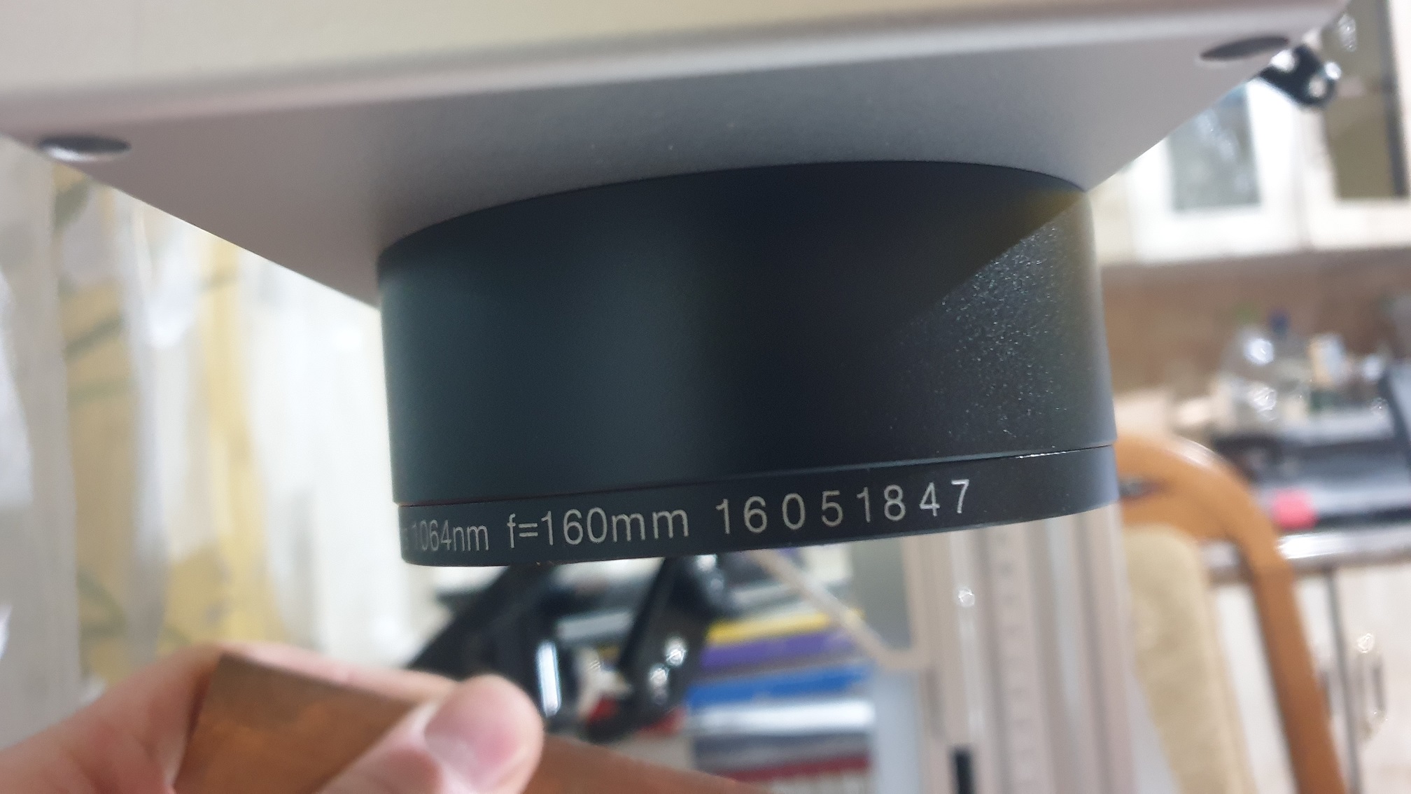

od niedawna mam znakowarkę laserową fiber o mocy 20W i polu pracy znakowarki (soczewka) 110x110 mm o ogniskowej f=160mm.

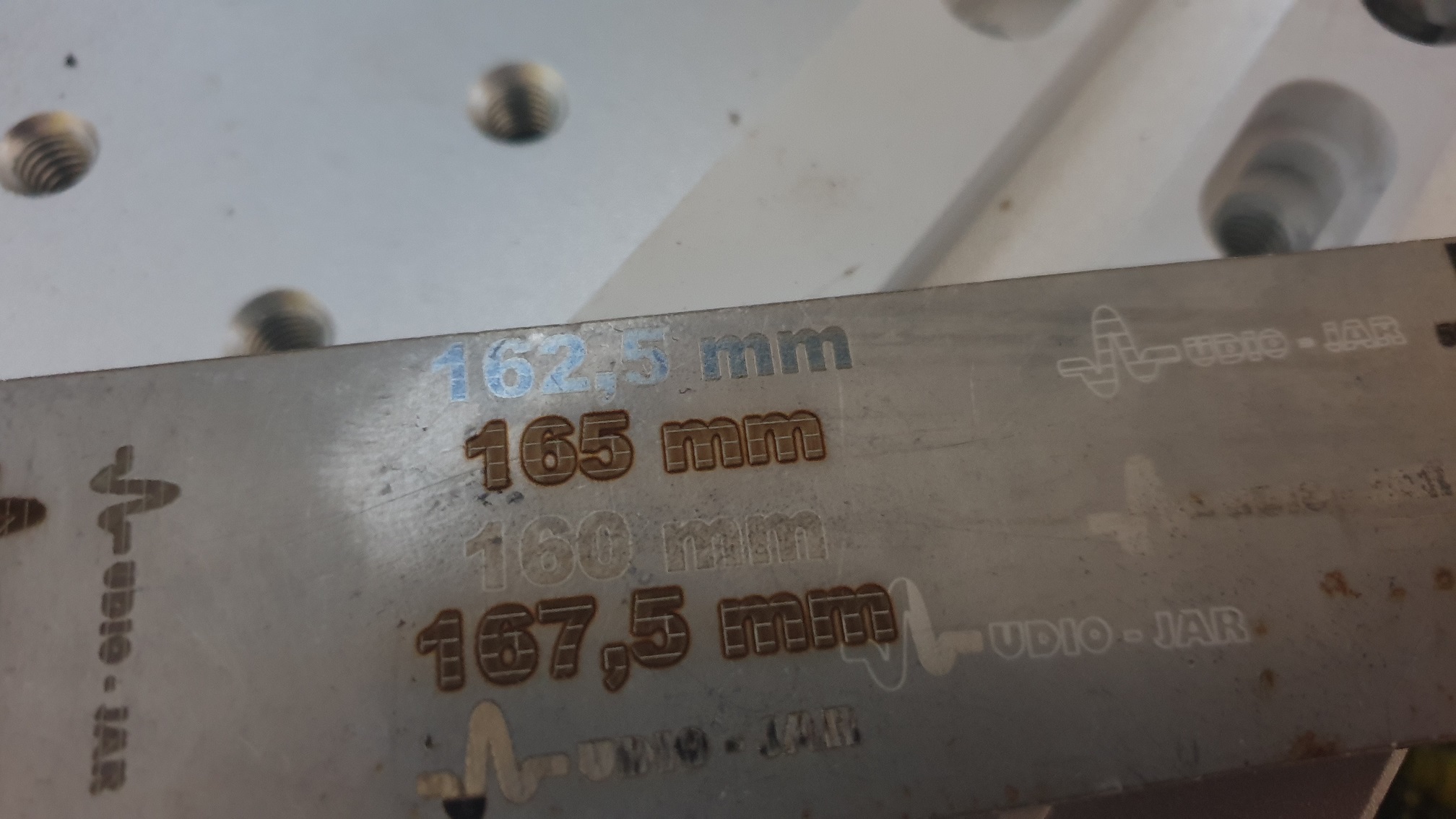

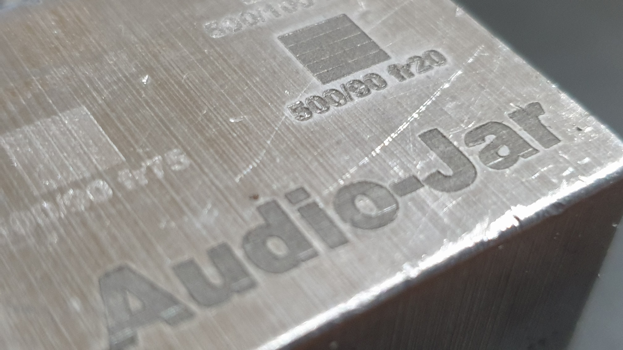

Podczas prób i testów znakowania na stali czarnej oraz nierdzewce sprzęt dawał radę, natomiast problem zaczął się przy aluminium, kiedy to po przejściu lasera na aluminium nie było nawet znaku - zmiana parametrów nic nie dawała, aż w końcu włączyłem znakowarkę i kręcąc kołem podnosiłem ją. Okazało się, że już przy podniesieniu znakowarki o 2,5mm od ogniskowej podanej na soczewce sprzęt zaczyna znakować. Przy 5mm powyżej od ogniskowej grawer jest wyczuwalny pod palcem.

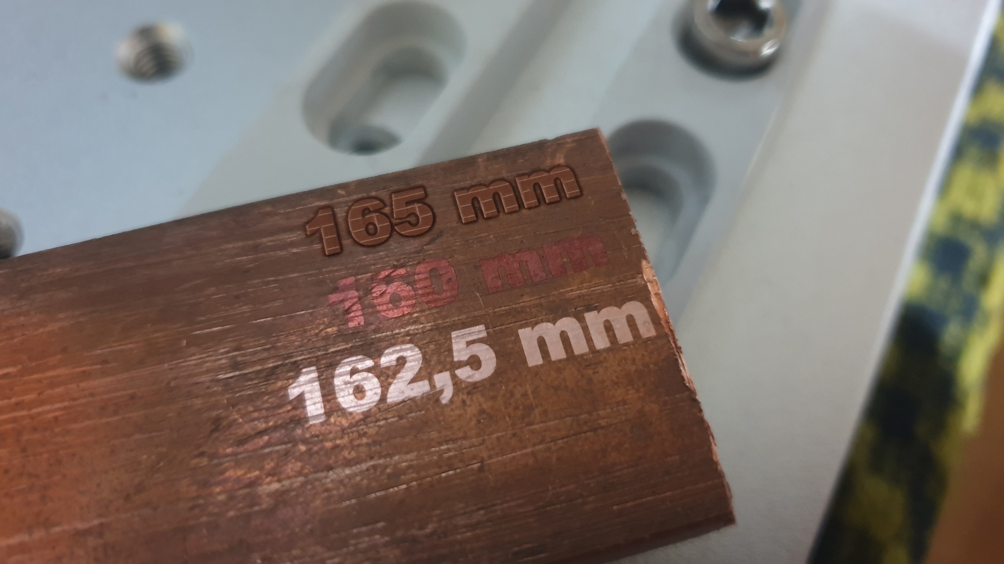

Najładniejszy grawer na aluminium, nierdzewce, stali czarnej i miedzi wychodzi przy 162,5mm natomiast po podniesieniu o te 2,5mm soczewki pojawia się problem, że przy pracy maszyny materiał iskrzy, dymi i strzela jak podczas spawania (ostre białe światło).
Oglądając filmy na YT z prac znakowarki nie ma tego efektu w związku z tym piszę z pytaniem do posiadaczy znakowarek jak wasze sprzęty zachowują się podczas pracy? Przy jakiej ogniskowej znakujecie? Na co zwrócić uwagę?

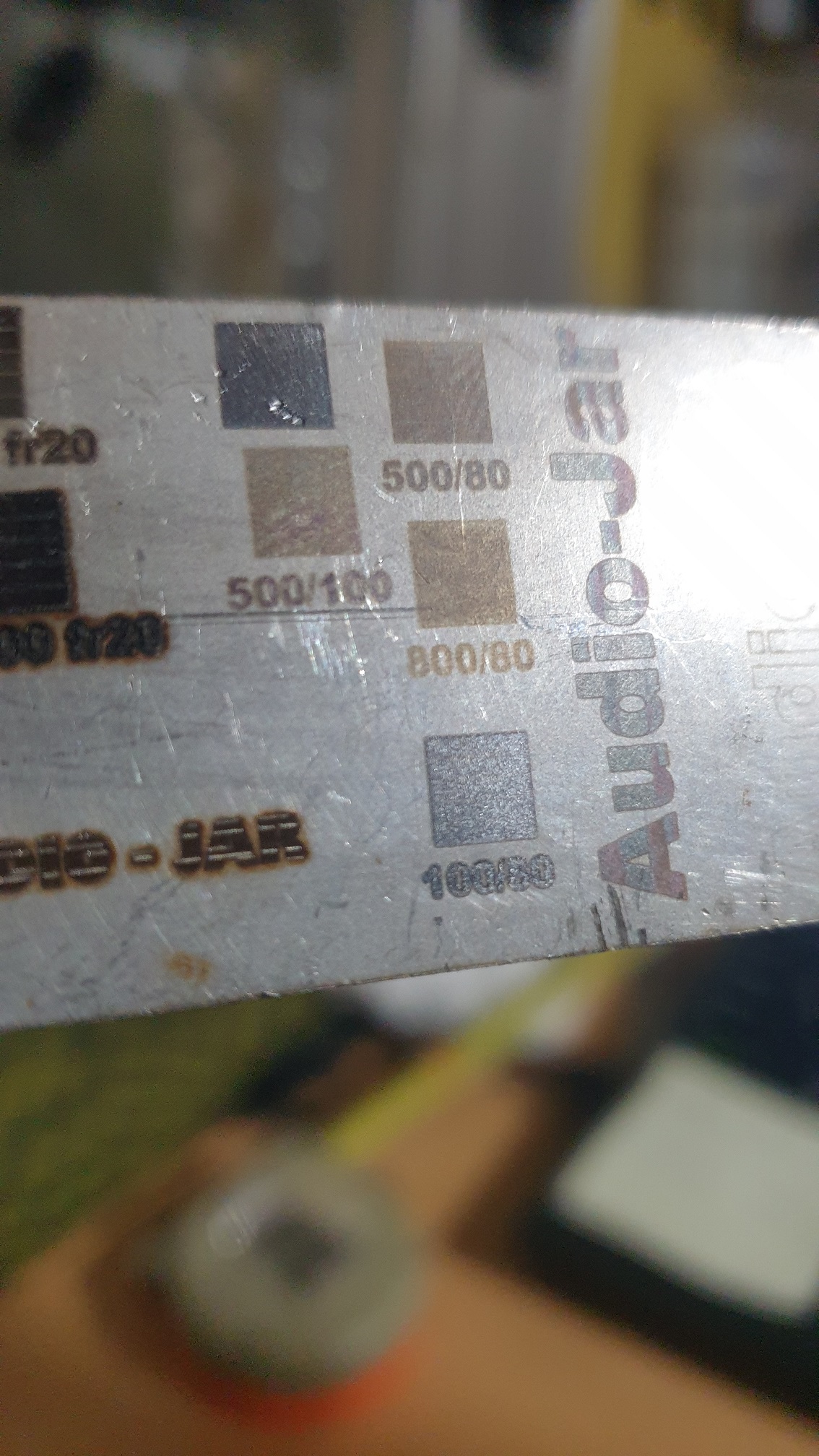

Poniżej zdjęcia grawerów z różną ogniskową przy zachowaniu tych samych parametrów.
Grawer na aluminium przy f=165mm
Nierdzewka przy f=160mm
Miedź przy f=160mm, f=162,5mm, f=165mm
Nierdzewka przy f=160mm, f=162,5mm, f=165mm, f=167,5mm
Soczewka

1. 160mm soczewka - nie gwarantuje dokładnie 160mm.
2. Sprzęt po chyńczikach trzeba kalibrować ręcznie po otrzymaniu.
Jak to zrobić:
Układamy błachę aluminiową, pomalowaną czarną farbą.
Grawerujemy kwadrat 100x100. Moc - max.
Na 160mm za pomocą soczewki regulacyjnej - ustawiamy na dźwięk i ogień pozycję soczewki regulatora.
Mamy profit ;)
Jeżeli potrzebujesz dokładnej konsultacji - Pisz priv.
