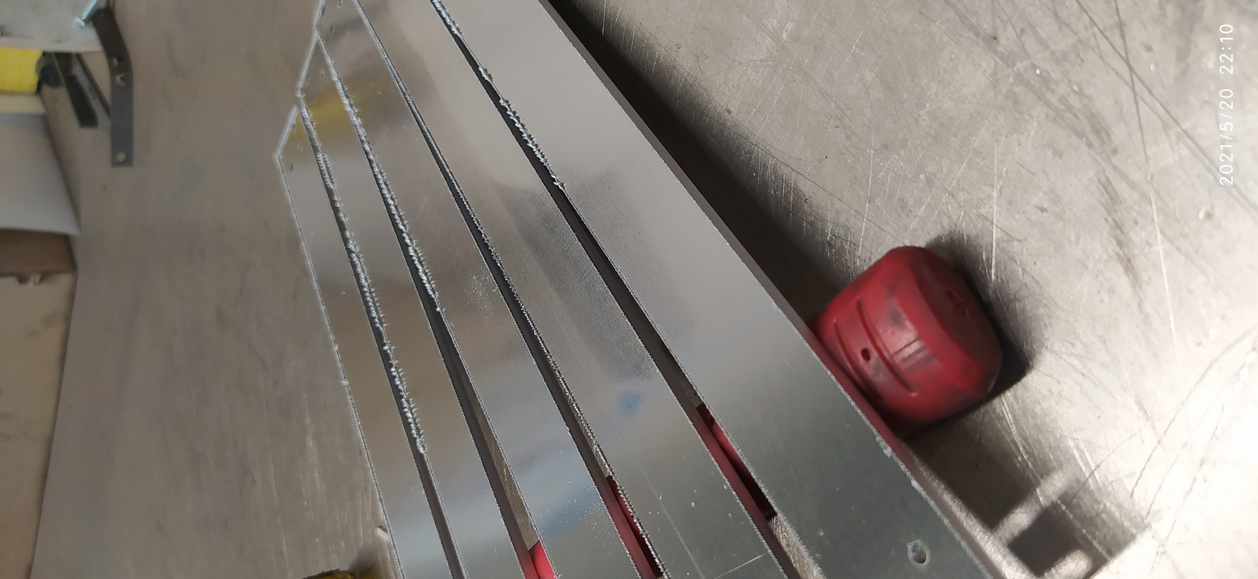

Obrazek Witam.
Na wstepie napisze ze w temacie wycinarek laserowych jestem nowy, wczesniej pracowalem 10 lat na wycinarce gazowej.
Mam problem z doborem parametrow przy cieciu aluminium, mianowicie na dole po cieciu pozostaje grad.
Trumpf TruLaser 1030 2kw
blacha 3 aluminiowa

Na jakich parametrach to teraz tniesz?
Jaki to gatunek aluminium?
Dysza/porcelanka/szkiełko są sprawdzone?
Tak patrząc po zdjęciach- zacząłbym też od dobrego wycentrowania dyszy, na dwóch różnych krawędziach jednego detalu masz dwie różne jakości cięcia, co może wskazywać właśnie na ten parametr.
