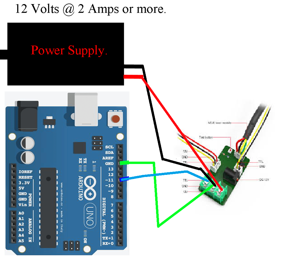

Wcześniej używałem lasera 2,5W z arduino uno, działał świetnie (GND i pin11). Kupiłem nowy Neje N40630 Moduł laserowy 30w ale nie wiem jak nim sterować. Byłbym wdzięczny za jakąkolwiek pomoc, jak sprawić, by ppm działał (przycisk Test działa )
moje połączenie, TTL nie działa, dlaczego?
ObrazekObrazek

pietras_vip pisze:
14 lip 2021, 11:57
Formalnie nie ma powodu żeby nie działało.
Mam taki sam moduł, sprawdzałem, sygnał PWM ze wszystkich trzech złączy jest podłączony do tej samej ścieżki, więc nie ma znaczenia którego złącza użyjesz. Sprawdź na drugim, bo może masz zimny lut albo podobną niespodziankę...
