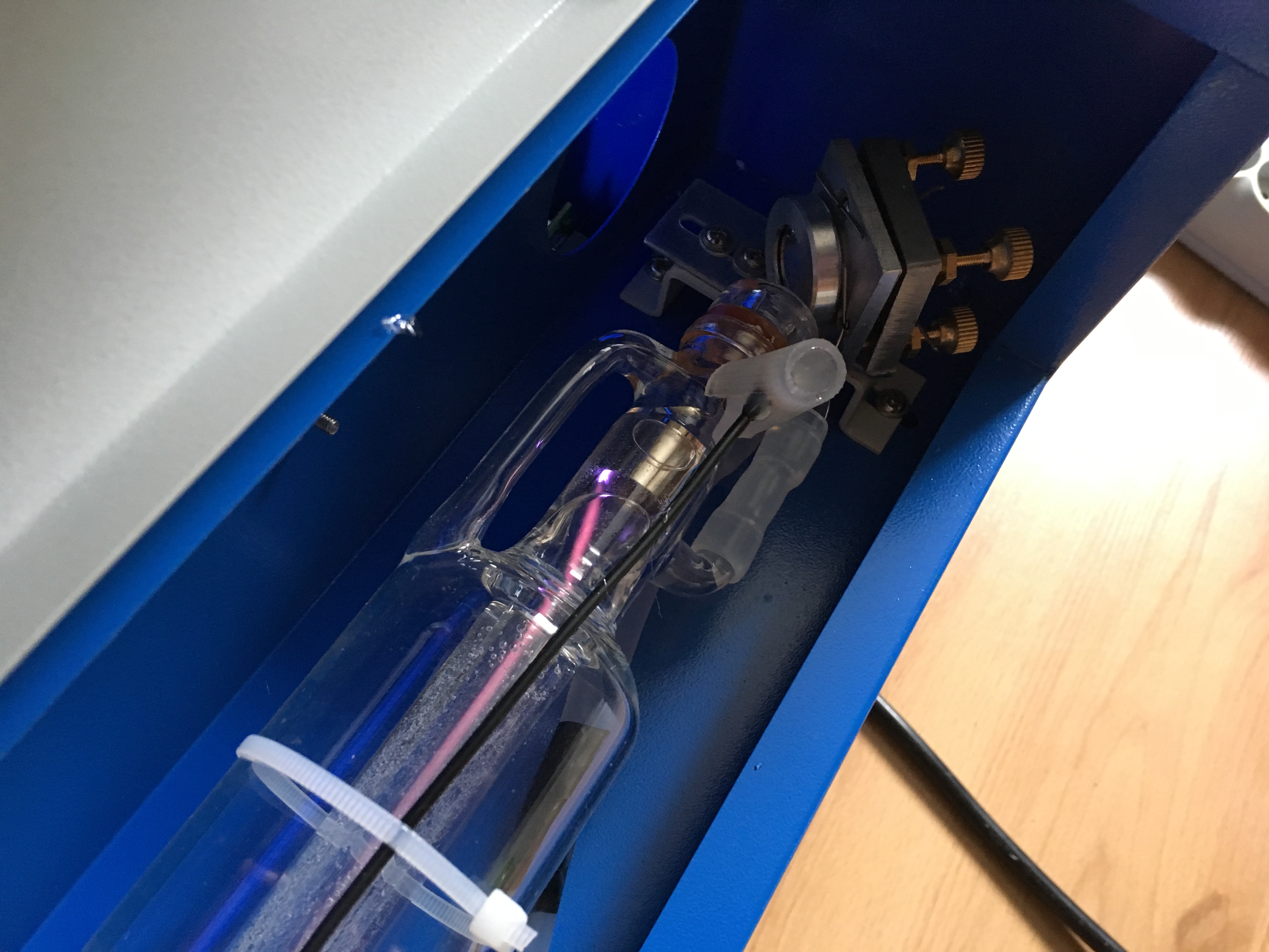

Jakieś pół roku temu zacząłem rysować, a następnie wycinać modele. Znajomy pożyczył mi swojego starego "chińczyka" CO2 o mocy 40 W.Poćwiczyłem, zobaczyłem na czym to polega i wiem, że chciałbym się tym dalej zajmować. Jest to maszyna sprzed ok. 10 lat, swoje przepracowała i brakowało jej precyzji. Zaczęły parcieć paski, silniki robiły przeskoki... Długo by pisać. Nie chciało mi się bawić w serwis używanej maszyny, więc kupiłem własną. Wczoraj był kurier, dziś zabrałem się za jej uruchamianie.
Puściłem pierwszy grawer i nic. Puściłem drugi raz i znów nic. Otworzyłem komorę z tubą i chyba znalazłem miejsce problemu. Wiązka w pewnym miejscu "skręca", więc nie dociera do lustra.
Nie chcę snuć podejrzeń, bo za bardzo się na tym nie znam, lecz może podpowiecie mi, jak rozwiązać takowy problem? :)

kacper.szczecin pisze:
22 sie 2020, 17:17
"Wiązka" jest niewidzialna (daleka podczerwień) i nigdzie nie skręca, bo to by zaprzeczało prawom fizyki.
Nie kombinuj tylko poszukaj fachowca.

tuxcnc pisze:
22 sie 2020, 18:03
Czym w takim razie jest widoczna na zdjęciu czerwono-różowa "wiązka"?

Niczym co by ciebie dotyczyło w kontekście dotarcia wiązki z lasera do lustra.
Przyjmij, że jest to coś jak zorza polarna powstała "przy okazji" generowania wiązki. Taka poświata ale nie wiązka.
Wiązka zaczyna się dopiero na wyjściu z lasera za lustrem półprzepuszczalnym i jest niewidoczna. I na pewno nie skręca.
Ewentualnie laser może być uszkodzony i nie generuje wiązki wcale, generuje zbyt słabą lub zbyt rozproszoną.
Musisz to sprawdzić "strzelając" na papierek w różnych odległościach od wylotu lasera.
Sprawdziłem, wiązka wychodzi, lecz lustra nie przekazywały jej we właściwe miejsce. Dzięki wielkie za podpowiedź! :D
