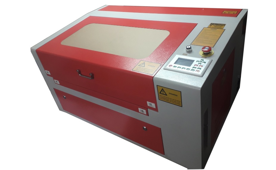

mam chińczyka Co2 o mocy 60W, pracuje na nim już dobre pół roku i czasami mam z nim problem, ponieważ strasznie krzywi grawer napisów.
Wcześniej jak mi tak robił to zmieniałem prędkość grawerowania np z 250 na 200 mm/s i przestawał, ale w tej chwili to nie pomaga.. Dopiero zmiana z 250 na 500 mm/s przyniosła efekt, ale oczywiście odbiło się to na głębokości graweru.
Macie może jakiś pomysł co może być nie tak? Lustra sprawdzane i wyczyszczone, idealnie nie są ustawione w skrajnych punktach powierzchni pracy lasera (40x60 cm) jest przesunięcie wiązki o ok. 2-3mm, czy to może być to ?
Materiał prosty więc nie podejrzewam, żeby robiła to zmiana ogniskowej.
Może coś z program krzaczy?
Czekam na jakieś pomysły, może ktoś miał podobny problem i podzielił by się rozwiązaniem?
Mój laser:

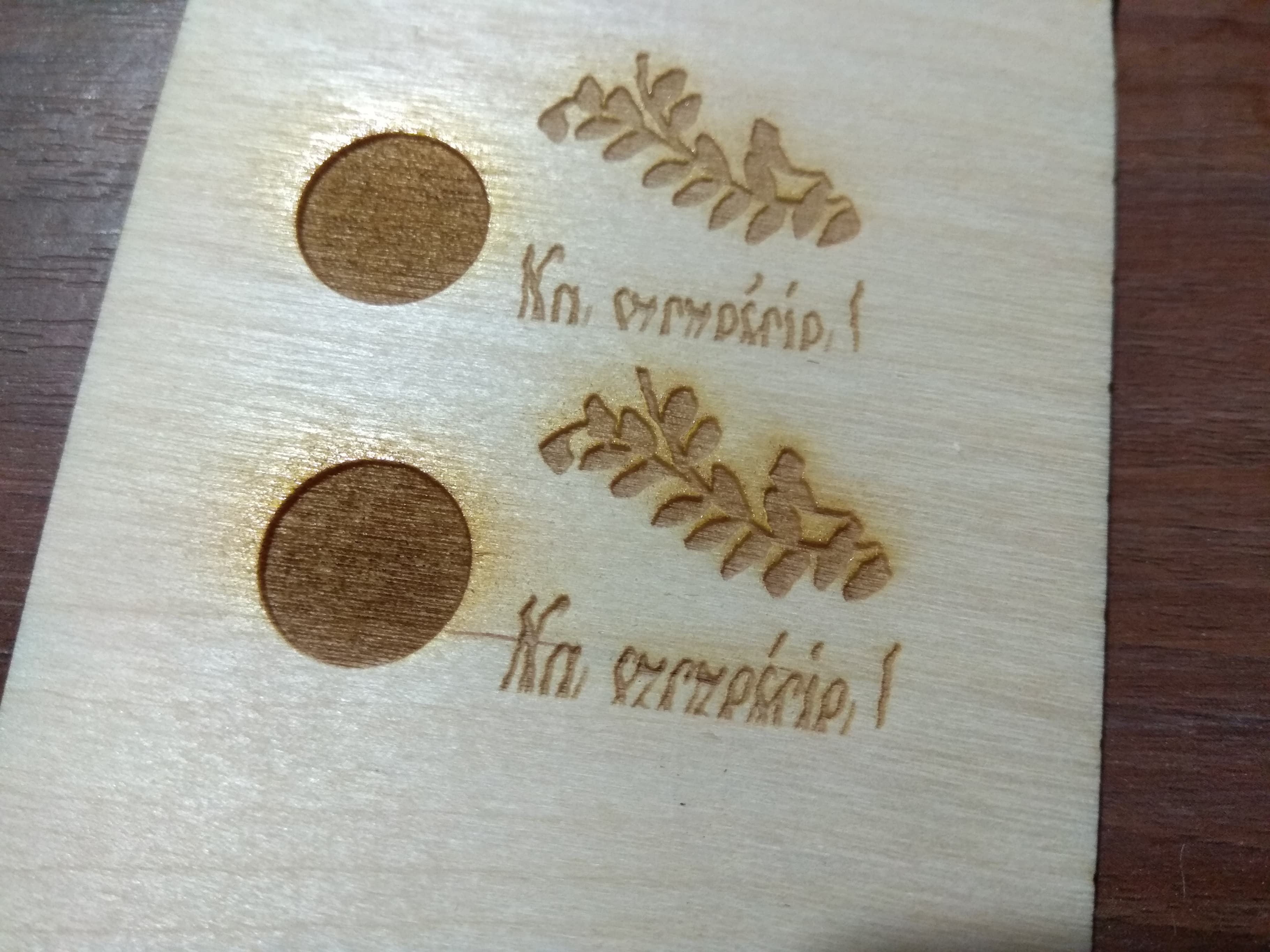

i problem jaki z nim mam:
Wygląda jakby to pisała stara babcia z parkinsonem, a nie maszyna CNC.

Sprawdź czy nie jest luźne któreś z luster?

Ewentualnie luz na wózku osi Y lub paski...

Lustra sprawdzone i dokręcone, paski wyglądają na ok. Jak sprawdzić luz na osi Y?

przypomniałem sobie , że kiedyś miałem problem z krańcówką indukcyjną na tej ruchomej belce i ona potrafiła się załączać na bardzo krótkie czasy pomimo, że nie było powodu i to psuło grawerkę. Ciężko to było zlokalizować, bo dioda led na niej była skierowana do dołu.

Panowie problem rozwiązany. Problemem okazał się źle ustawiony parametr w programie chodzi o czas przesunięcie graweru przy opcji grawerowania dwukierunkowego (Nie wiem czy to dobrze nazywam ;) )
