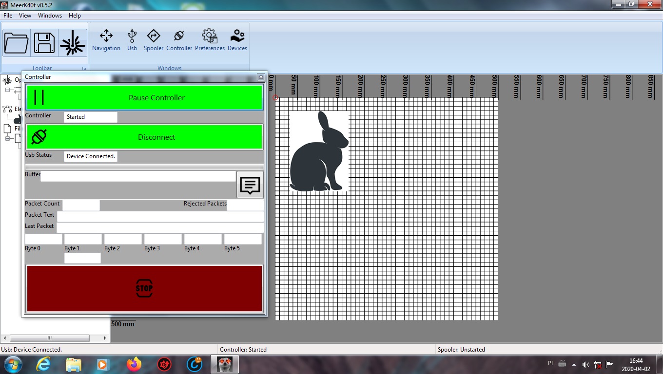

Witam wszystkich.
Być może w nieodpowiednim dziale umieszczam swój wpis, ale nie ma działu Amatorska wycinarka laserowa ...
Posiadam amatorsko zbudowany laser na podzespołach z K40 z płytą sterującą „m2nano”.
Dotychczas do sterowania używałem programu K40 Whisperer, sprawuje się dobrze, ale w sieci pojawił się nowy program, też darmowy, MeerK40t. (nie wymaga instalacji)
Postanowiłem spróbować, wygląda obiecująco, ponoć ma działać z tym samym sterownikiem co K40 Whisperer.
Po uruchomieniu programu, włączyłem laser, w opcjach „Controller” połączyłem się z płytą „m2nano”, w dolnym lewym rogu pojawiło się „Device conected” , a więc wszystko w porządku.
Tak jak na załączonym obrazku.

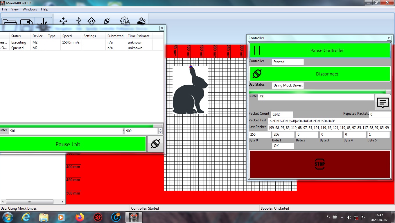

Ale przy próbie wypalenia czegoś „Status USB” zmienia się na „Using Mock Driver” czyli w dosłownym tłumaczeniu „Korzystanie z fałszywego sterownika”
Na statycznym zrzucie ekranu nie widać, ale po uruchomieniu wypalania silniki nawet nie drgną, ale przesuwa się czerwone kółeczko na uchu zająca i zielony pasek "buffer"
Tak jak na poniższym obrazku.

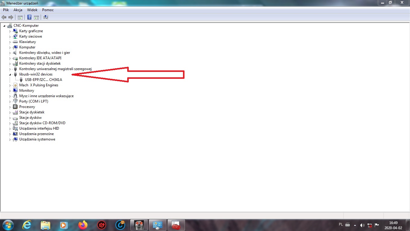

Sprawdziłem w Menadżerze Urządzeń, sterownik ten sam co przy K40 Whisperer czyli libusb-win32 devices.
Podsumowanie.
Program łączy się z płytą „m2nano” ale nie uruchamia maszyny.
Czy ktoś wie o co chodzi ?
Dodane 9 minuty 35 sekundy:
Po odinstalowaniu K40 Whisperer objawy są takie same.
