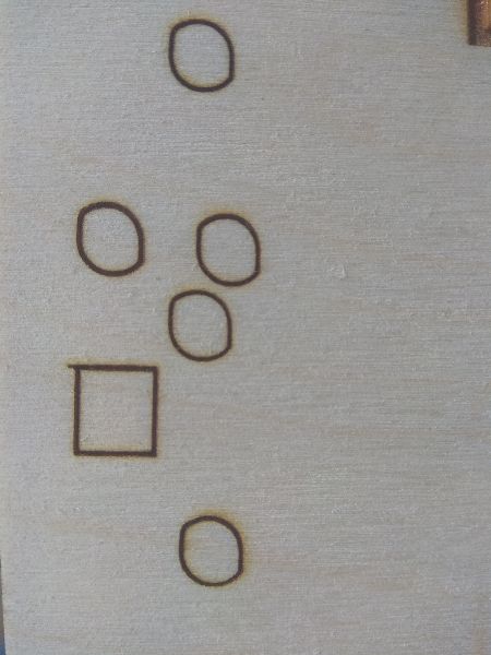

Pół roku temu zakupiłam chiński ploter laserowy.
Od początku był z nim problem, ponieważ okazało się, że czujnik wody był zepsuty.
Wymieniła czujnik i laser działał przez chwilę beż zastrzeżeń.
Ale pojawił się problem, a mianowcie np. przy wycinaniu kółka, laser wycina dwa półkola połączone ze sobą i kółko jest trochę kwadratowe.
Lusterka są ustawione prawidłowo.
Co może być przyczyną tego?

Sprawdź czy zębatki i sprzęgła są dokręcone.

A jak to mogę sprawdzić? Przyznam szczerze, że jestem trochę zielona jeśli chodzi o budowę tego plotera.
Jedyne co zauważyłam, to to, że suwnica ciężej chodzi. Ploter stał nieużywany jakieś 2 miesiące bo czekałam na ten czujnik wody.
Jak próbuje zrobić kółko to wychodzi coś takiego, jakby był przestawiony o milimetr (zdjęcie w zalączniku)

Może przesmarować prowadnice? :)
