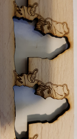

Posiadam Laser firmy TechSol (chińczyk) 600-N, 60 W. Oprogramowanie LaserCut.
Maszynę mam już 4 lata, pracowała bez problemowo. Od jakiegoś czasu przy produkcji dużej ilości detali na raz zaczyna psuć całą partię. Detale są rozłożone na prawie całej wielkości obszaru do pracy, obok siebie w kilku rzędach. Detale są najpierw grawerowane, a następnie wycinane. Po wygrawerowaniu, w momencie cięcia wszystkie detale wycinają się 0,5 cm obok graweru, na każdym detalu cięcie jest identycznie przesunięte. Projekt sprawdzony, brak luzów na zębatkach, oprogramowanie LaserCut wgrane na nowo. Czy ktoś się spotkał z takim problemem?

skoro jest wycinane na prawie całym obszarze, to może przy grawerowaniu wyjeżdża poza pole pracy o te 5mm i się przestawia.
Może warto spróbować zrobić referencję między jedną o drugą operacją.

Sama głowica lasera jest ustawiona co najmniej 2,5 cm od krawędzi obszaru roboczego, również miejsce grawerowania nie wykracza poza jego zakres. Laser pracował w ten sposób 4 lata bez żadnych problemów i wycinał te detale setki razy, dopiero od jakiegoś czasu są takie problemy.
Cały projekt jest zrobiony na jednym programie, najpierw laser graweruje, a następnie wycina.

czy to nie jest przypadkiem tak, że laser sobie graweruje od jednego końca do drugiego, a potem szybkim ruchem do początku i tam zaczyna wycinać?
W takim wypadku po prostu z czasem wzrosły mu opory i przy szybkim przelocie gubi parę kroków. Nie zaszkodzi mu ograniczyć trochę ruchy szybkie i ewentualnie dodać referencje przed cięciem enyłej.

Jest to prawdopodobne. Wycinał by wtedy dalej od punktu startowego.
Można zrobić test i kazać mu przejechać na koniec zakresu na G1, a wrócić na G0. Trafi w to samo miejsce?

właściwie tak jak Pan mówi, laser graweruje od jednej strony do drugiej kilka rzędów detalu, a następnie przesuwa się w dół zaczynając wycinać od początku.
Przesyłam zdjęcie. Obrazek

Czyli potem szybko wraca do góry i może zgubić kroki, nie dociera więc do celu.
Można zrobić test jak proponowałem. Ważne, żeby w jedną stronę jechać wolno, a powrót szybko.
Jeśli się to powtórzy, to doraźnie można ograniczyć maksymalną prędkość tej osi, nie wpłynie to na pracę z włączonym laserem.

Zmniejsz radykalnie w ustawieniach prędkości dojazdowe. Zobaczysz czy błąd zniknie. Jeśli tak to czyszczenie maszyny (prowadnice, wózek), sprawdzenie czy któraś zębatka napędowa nie dostała luzu. Są dokręcane śrubką do osi, mogło się coś wyrobić i przeskakuje. Itd.
Normalna procedura po kilku latach.
Generalnie pełny przegląd. Maszyna zasługuje żeby o nią dbać.

Niestety mimo zmniejszenia prędkości (150 -> 80 (widać znaczne zmniejszenie prędkości)) dojazdowych nic się nie zmieniło, dodam że laser potrafi podczas jednej sesji wyciąć np. 3 rzędy z błędem, a 2 rzędy bez błędu. Aktualnie graweruje i wycina projekt gdzie są 3 rzędy i wszystko wychodzi idealnie.
