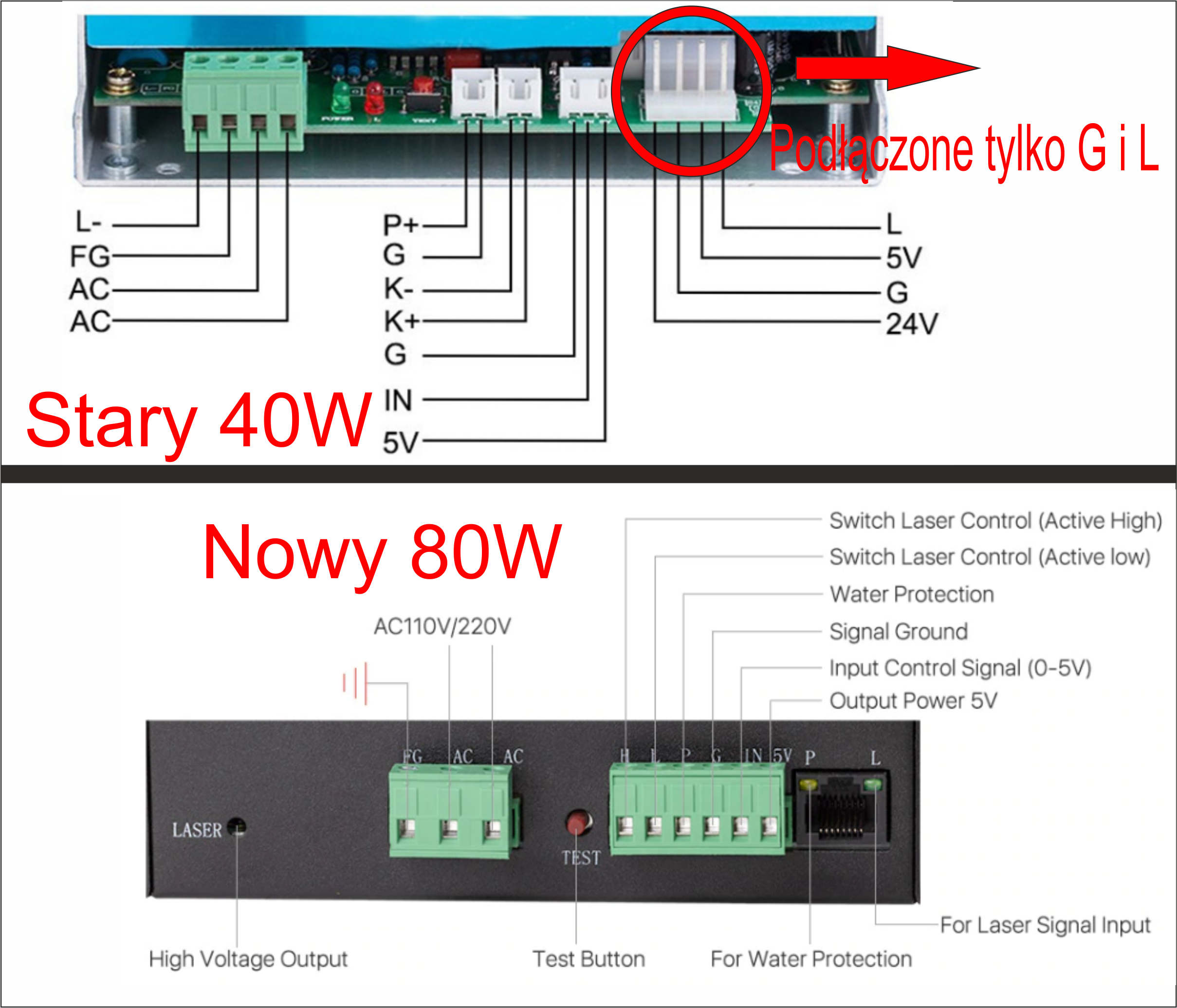

Witam. Mam problem z podłączeniem zasilacza. Stary miał dodatkowe cztery wejścia, oznaczone (24, G, 5V, L) w nowym tego nie ma, jest tylko wejście podobne do RJ-45. Tuba po podaniu napięcia samoczynnie startuje, po czym po chwili wyłącza się całkowicie. Przycisk test na panelu nie działa. Czy jak przepnę z tych brakujących zacisków L - pod stan wysoki lasera, a G pod ground, to będzie mi to banglało? załączam zdjęcia starego i nowego zasilacza. Z góry dziękuję za pomoc.
