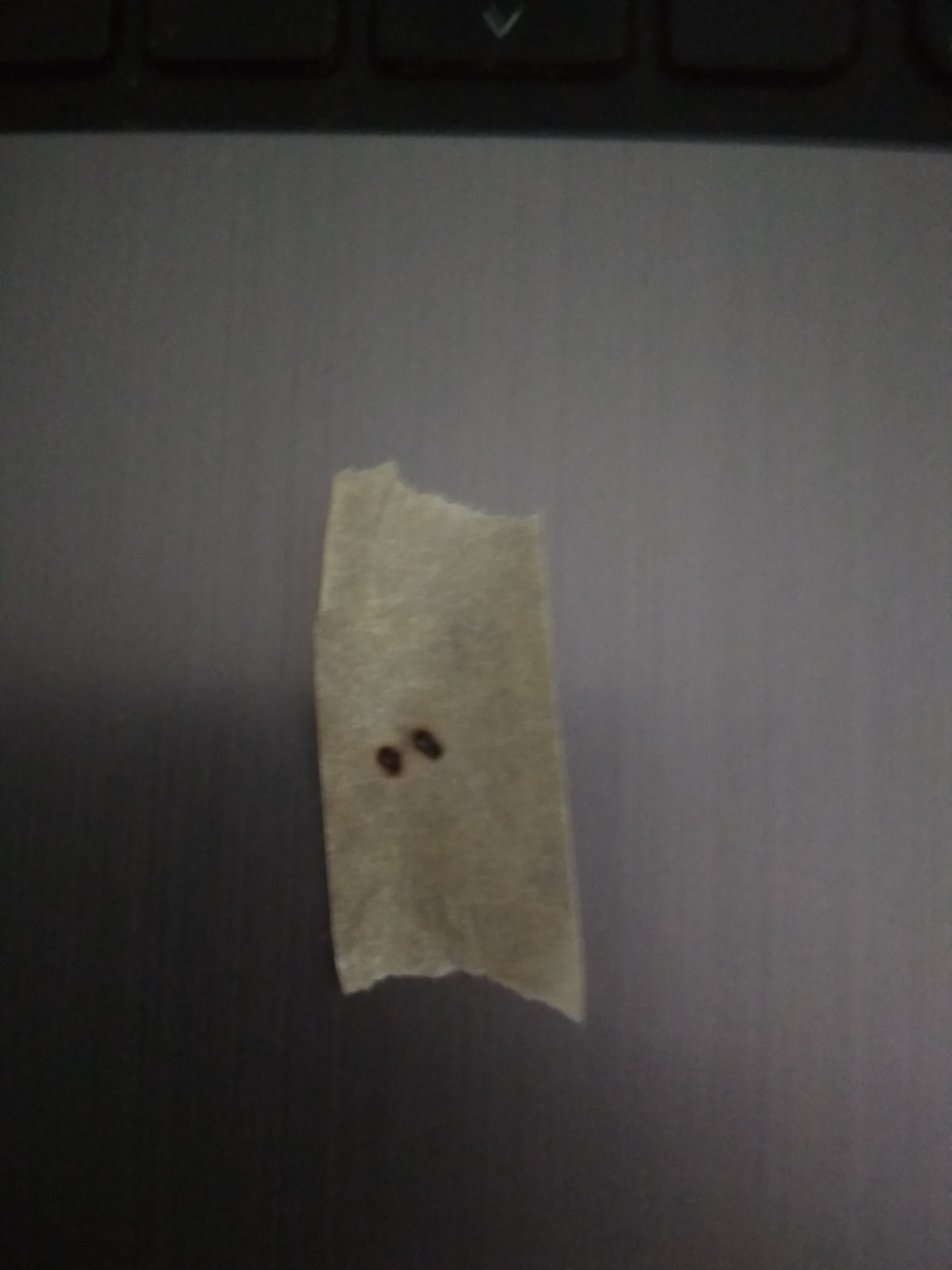

Witam, od jakiegoś czasu posiadam laser CO2 40W - chińczyk. Ostatnio pojawił się problem z docinaniem sklejki więc postanowiłem skalibrować lustra. Problem pojawił się już na pierwszym lustrze mianowicie nakleiłem taśmę na lustro pierwsze i sama tuba daje dwa ślady jak na załączonym zdjęciu. Czy to wina tuby? Nie przepracowała nawet 20 godzin. Dodam, że chłodzenie jest prawidłowe. Obrazek

Taka fabryczna uroda tej tuby. Radzę poczytać o modach pracy laserów CO2.

Dziękuje za odpowiedź jednak nic sensownego nie udaje mi się znaleźć w tym temacie. Mogę prosić o szersze wyjaśnienie? Może jakiś odnośnik do źródła. Pozdrawiam

Tuba na szrot

GumiRobot pisze:
10 lip 2019, 10:59
Radzę nie opowiadać bzdur.
Co innego mody a co innego uwalony laser.

Spróbuj jeszcze obejrzeć wylot samej tuby, czy jest czysty.
