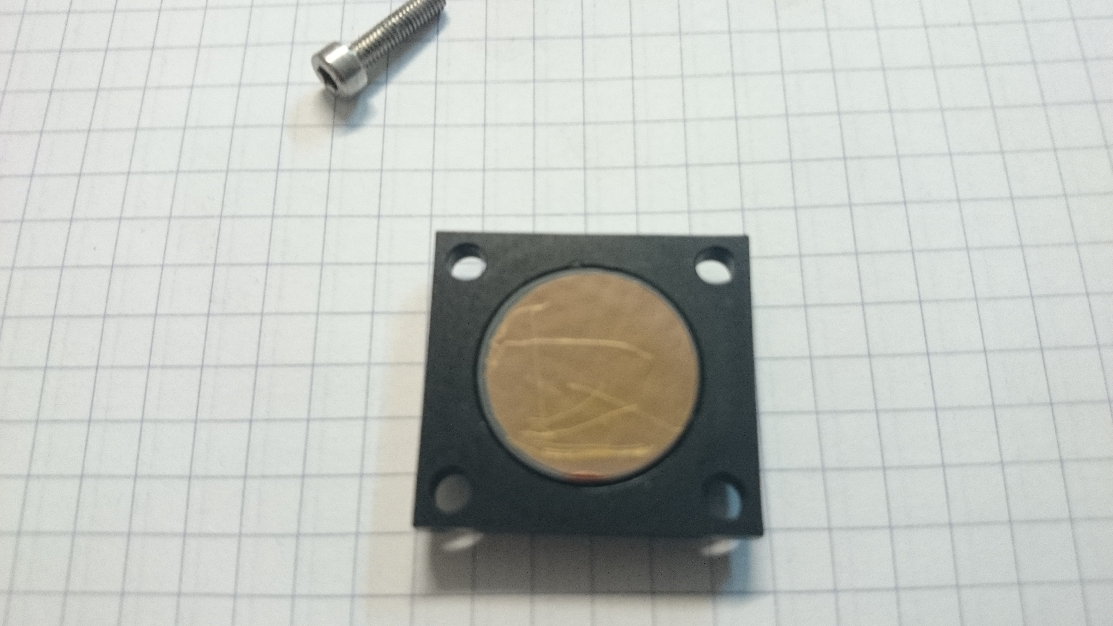

Zrób jutro zdjęcie to będzie można pomyśleć może nad innym rozwiązaniem. Albo kupić klej odporny na wysoką temperaturę? nie wiem czy takie są, ale bloczki pewnie aż tak bardzo sie nie rozgrzewają

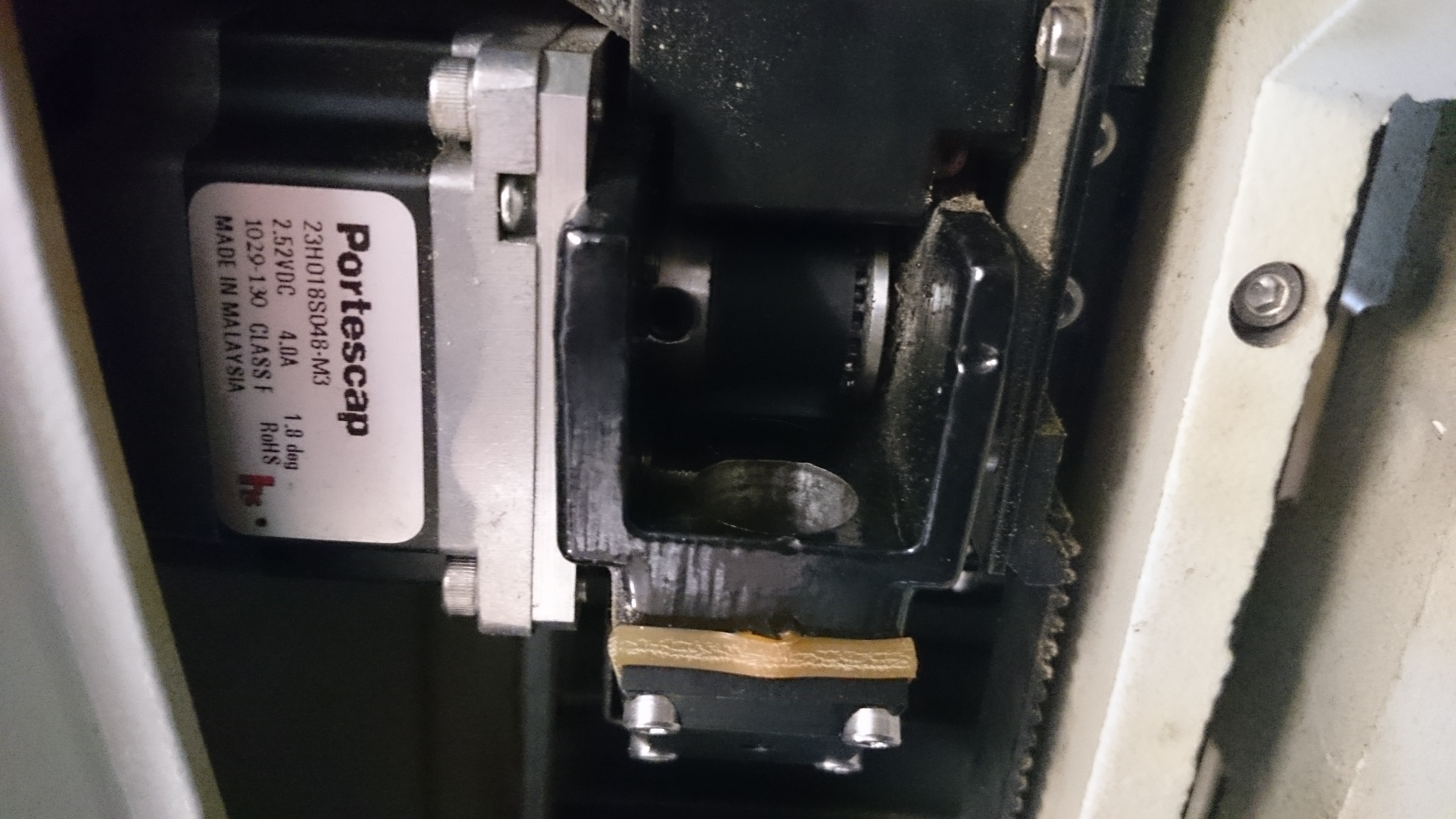

Oto fotki.

Może któryś z klejów silikonowych używanych w motoryzacji. Ogólnie kleje silikonowe wytrzymują temperatury powyżej 200 st.C Motoryzacyjne są dodatkowo bardziej odporne na wszelkie rozpuszczalniki i oleje. Co prawda w ploterze laserowym nie chlapie się takimi substancjami ale czort wie co fruwa w powietrzu podczas palenia tworzyw sztucznych. Jeszcze odporniejsze na temperaturę są szczeliwa silikonowe używane przy naprawach różnych pieców i kominków (rzędu 1000 st.C) Taki klej powoli wiąże ale pierwsza błonka która utworzy się wokół lusterka będzie już go utrzymywać na swoim miejscu. Trzeba dobrze wycisnąć nadmiar kleju żeby lusterko nie spoczęło na zbyt grubej warstewce gumy.

Mam wrażenie, że to nie osiąga jakieś specjalnie wielkiej temperatury - ja bym dał na żywice dwuskłądnikową.

Też skłaniam się do żywicy dwuskładnikowej.silikon do silników dałby radę ,ale to miękkie spoiwo i mogą pojawić się drgania .
Temperatury dokładnie nie mierzyłem ,ale ponad 50 stopni C.
Najchętniej zastosował bym klej UV tylko jak go pod tym lusterkiem utwardzić ?

Ja się tak przyglądam to wygląda jak by ktoś na tym lusterku przykleił folię zabezpieczającą rysy na szkle powinny wyglądać inaczej.
jarbia
Posty w temacie: 10
Posty: 371
Rejestracja: 22 sie 2012, 13:21
#19
Post napisał: jarbia » 21 lip 2014, 18:22
Na zdjęciu tak to wygląda ,ale niestety ktoś to chyba gwoździem porysował . :evil:
