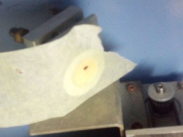

krzysztof1410 pisze:Ok znalazłem w miarę problem i go rozwiązałem mam tylko problem z ustawieniem ostatniego lustra tak żeby z soczewki mi wychodziło tym małym otworem jakieś sugestie bo ciężko rozpoznać czy wychodzi cała wiązka czy jakiś procent blokuje wylot
Nie bardzo rozumiem kolega wyżej pisał :
krzysztof1410 pisze: wiązka na wyjściu z głowicy też jest na środku wychodzi ładna kropka jak by była przestawiona to by na papierku została tylko cześć okręgu a tutaj mam cały ładny
To jak to w końcu było?

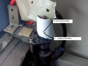

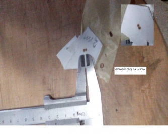

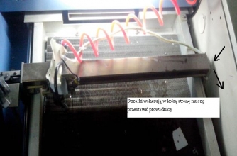

Witam, posiadam chińczyka który również nie docina. Po sprawdzeniu promienia lasera, pokazuje na zdjęciach co mi wyszło. Poprawie to i laser będzie śmigał, chyba.Obrazek

Tak trzeba ustawić, aby w każdym położeniu głowicy tnącej
kropki się możliwie idealnie pokrywały.
Za pierwszym razem jest trochę zabawy.
I trzeba pamiętać, że oczy to element niewymienny...
Ostrożności nigdy za wiele.
