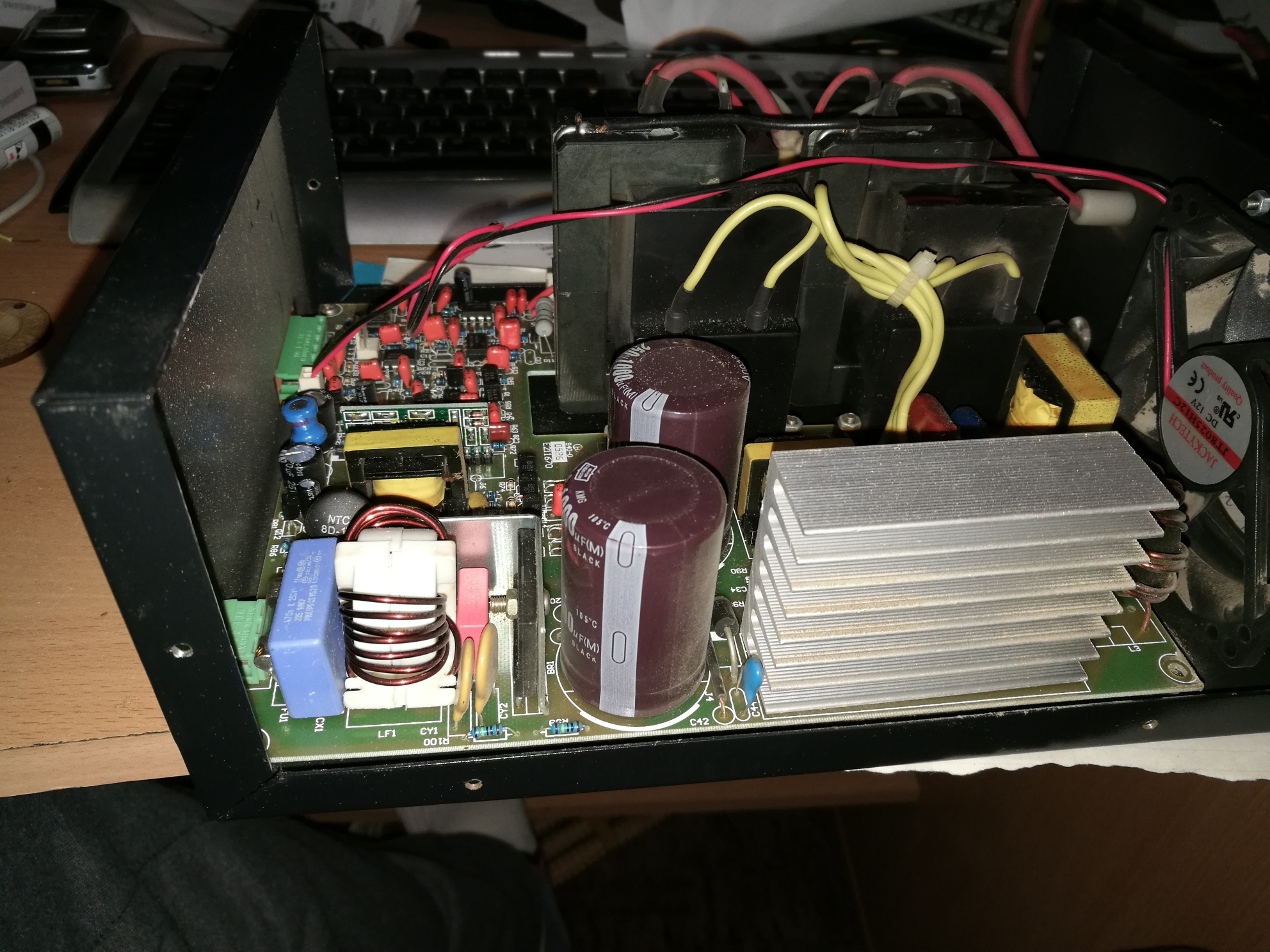

Prąd jest 0 mA na tubie.
Myślę, iż to zepsuty zasilacz, znalazłem w Mikołowie sklep który posiada zasilacze ale DY10,
one mają rozpisane piny, a mój SHJG-120L nie ma. W dodatku nic nie można znaleźć.
Napisałem do producenta ale cisza.
Proszę o pomoc jeżeli ktoś wie jak to ugryźć.
Poradziłem sobie, zastosowałem zasilacz DY 10 - ważna uwaga, piny od sterowania są przesunięte w prawo i jeden styk
