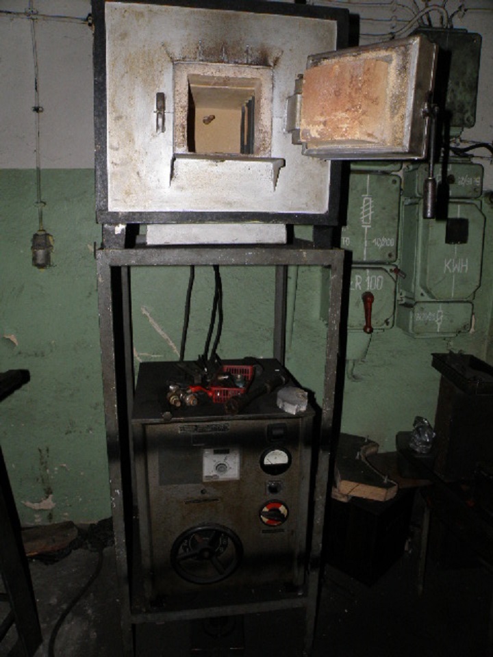

Szukam informacji jaki typ termopary jest w piecu PEM-2.
Jaka jest maksymalna temperatura pracy tego pieca?

Re: Termopara pieca PEM-2
PID i SSR będzie, szkoda mi tylko wyrzucać termoparę która jest w piecu, bo jest w doskonałym stanie, wygląda jak nowa.
Przyzwoita termopara i kabel kompensacyjny kosztuje kilka stówek, więc co chcę zostawić to co jest, tym bardziej że większość termoregulatorów obsługuje wszystkie popularne typy termopar.
W ostateczności jak nie znajdę typu, to zostanie mi sprawdzić po rozgrzaniu pieca.
Przy wyższych temperaturach wskazania termopar na tyle zaczynają się różnić, że będzie można ze sporą dozą pewności stwierdzić jaki to typ, w połączeniu oczywiście ze zmianą barwy wsadu w piecyku.
Udało mi się wyszperać, że w PEM-ach były termopary typu K.
Założę PID-a i sprawdzę wskazanie względem tego miernika który podlinkowałeś, jak będzie się zgadzało to misja zakończona
Ładna robota z tymi szczękami, muszę zrobić podobną operację do uchwytu Rohm który mam z jednym tylko kompletem szczęk. Wrzucę przy okazji zdjęcie, bo szczęki ciekawe - mają wycięty wzdłuż osi uchwytu kanałek w który wsadza się wkładki grafitowe.
Ok, dziękuję za miłą propozycję, może kiedyś skorzystam z Twojej uprzejmości.
I życzę pomyślanych prób!
U siebie mam kiedyś odkupiony za grosze stary sylitowy PSK-1 do renowacji, ale z już ze współcześniejszym programatorem jako wskaźnikiem, tyle, że na starym trafo (bez założonego SSR), i z ceramiczną osłoną sondy do sklejenia.
Mam do niego DTR-kę ze schematem.
Nie mam kiedy się za niego wziąć...
