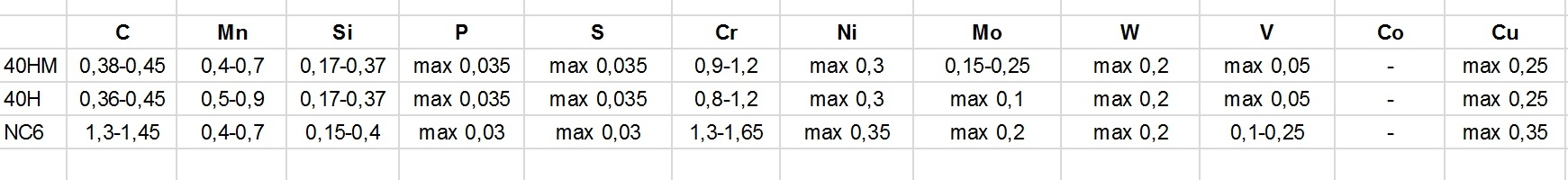

Teraz pomyślałem żeby sprawdzić do jakiej stali będzie podobny skład tej nawęglonej warstwy. Czy dobrze widzę że to będzie prawie NC6 ?
Morze ktoś bardziej zbliżoną znajdzie?
Zakładam że jedyne co się zmieniło to ilość węgla do ok 1% a reszta nie uległa zmianie (wypaleniu sublimacji itp.).
Nawęglona stal 40H 40HM

Nawęglanie na pow. 1% jest trudne i niebezpieczne dla detalu (skłonność do tworzenia siatki węglików po granicach ziarn).
Do 1% jak najbardziej bezpieczne.
Tyle, ze raczej wtedy własności mamy zbliżone do może NC4/ŁH15+Mo (jest taka stal ŁH15M).
Ponownie:
NC6 ma składnik chroniący przed rozrostem ziarna, 40HM NIE.
V chroni tez do pewnego zakresu temperatury przy danym składzie chemicznym, powyżej już nie.
I pojawiaj się konieczność normalizacji rdzenia po nawęglaniu, może kilkukrotna.
Oczywiście po ocenie wielkości ziarna.
Oraz problem wtedy z warstwą nawęgloną: pewna siatka węglików po granicach ziarn.
Wtedy normalizację zastępujemy perlityzacją.
pozdo
