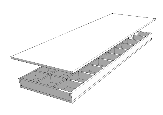

Powiedzmy że nóg będzie 6 szt. i dalej w zależności od układu żebrowania podestu mamy wiele możliwości z jakich profili toto spawać.Przykład Obrazek
a to ma 1×3 m miało być ze sklejki, ale ostatecznie pospawane z profili 60×20

Profile wzdłużne zastosuj jak te z pod mojej grafiki, przy rozpiętości 0,5 m zachowają sztywność (ugięcie) i 6 nóg symetrycznie ustabilizowanych "skosami" (profil 20 × 20) inaczej całość będzie się "dyndać" albo nogi się urwą razem z obciążeniem !

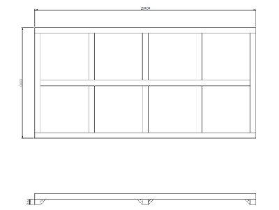

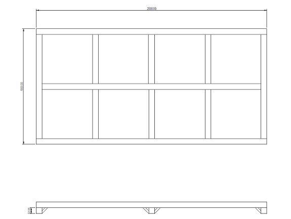

Co sądzisz o czymś takim? Wzmocnienia profili na nogi zaplanowałem co prawda z płaskownika, bo zamarzyły mi się też demontowane nogi - żeby były stabilniejsze to z profila zakończonego stopką z blachy?
Poszperałem w sieci i wykonanie z profilu 50x50x3 zapewniłoby nośność 500 kg, tylko ciągle myślę nad jego zamianą na 35x35x3 (tańszy, lżejszy) i ciągle boję się o jego wytrzymałość.
[ Dodano: 2016-05-15, 12:48 ]
rama

Post napisał: Yarec » 15 maja 2016, 14:30

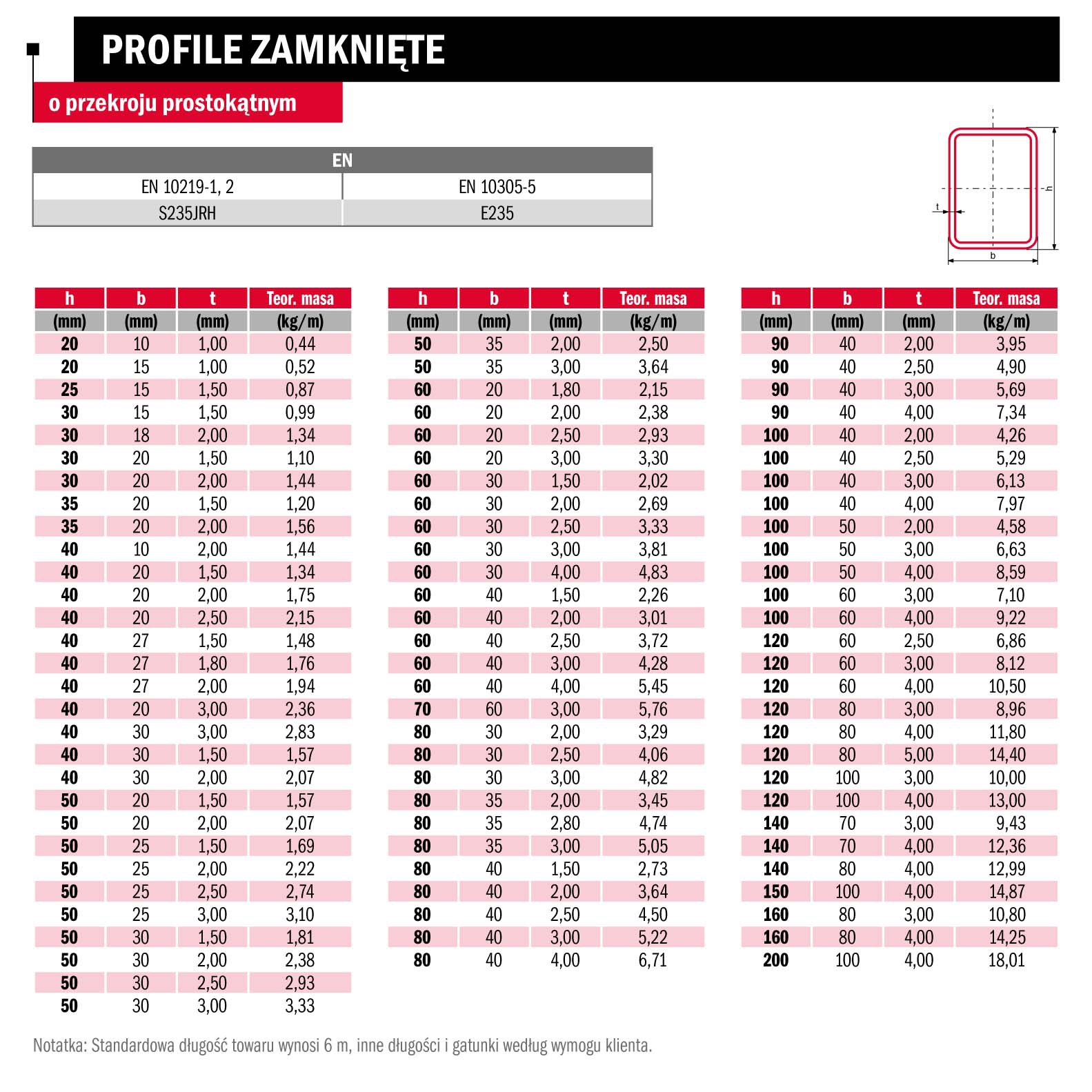

przypatrz się rysunkowi - żebrowanie w jednej płaszczyźnie zapewnia równomierne przyleganie i obciążenie płyty górnej. Nogi i "skosy" stabilizujące zrobić dokręcane do blatu. Tu dodatek profilowyObrazek
