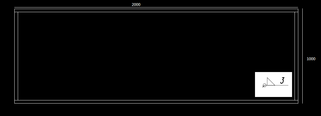

Pytanie nowicjusza ale czy ktoś mógłby mnie oświecić, jak mam uciąć profile 30x30x3 na załączoną ramę do spawania wg oznaczeń i aby wymiary ramy się zgadzały? 2x 2000 mm i 2x 940, czy jeszcze na te krótsze profile odjąć coś na spawy?

Kazdy spaw bedzie powodowal skurcz.
Co oznacza ze jesli chcesz osiagnac wymiar 2000mm po spawaniu to przed spawaniem musi byc wiecej niz 2000mm.
Ile bedzie skurczu w spawie zalezy od:
- grubosci spawanej scianki
- ilosci wprowadzonego ciepla na jednostke czasu
- ilosci sciegow
przy 3mm science mozesz przyjac 0,75mm skuczu na kazde z polaczen.
