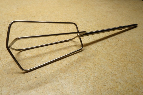

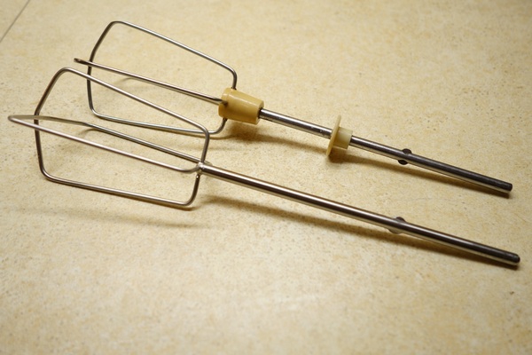

Chciałem zrobić torcik a nie mogłem znaleźć jednego mieszadełka do miksera ...

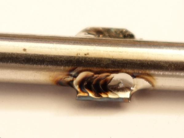

Może uda się to dorobić pomyślałem ... oto zdjęcia. Wał wykonany z pręta nierdzewnego 5mm sprzęgło to dospawany drut 1,6mm i oszlifowany, rózga z pręta fi2. Wszystko spawane TIGiem szlifowane jest tylko sprzęgło.

Najważniejsze co chciałem przekazać to możliwości mikro-spawania tigiem i jego przydatność w "codziennym życiu" i to jest w pierwszym poście. Nie każdy wątek musi wyglądać jak konferencja naukowa.
