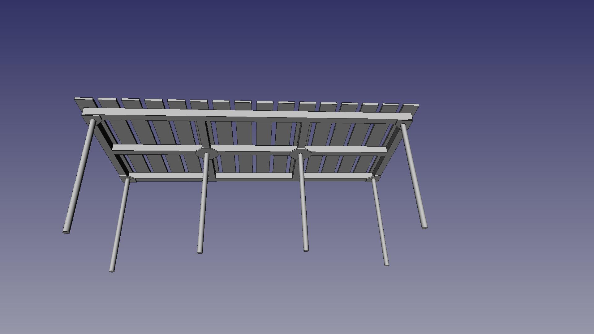

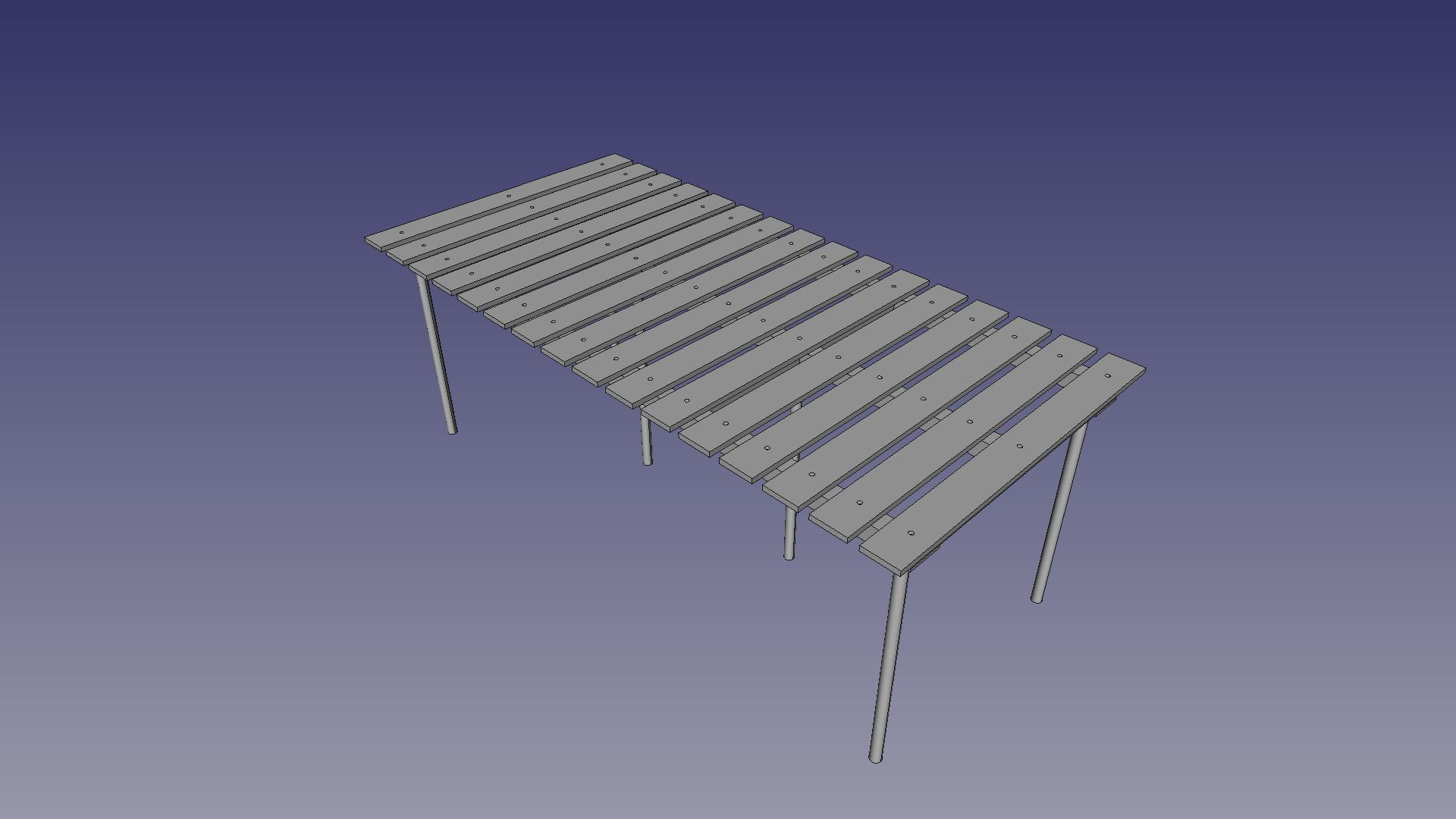

Mam parę drobniejszych ale dość stałych zleceń na elementy 1-30kg z nierdzewki i/lub stali czarnej.
W tej chwili mam stół z dodatkowym blatem w okleinie do zniszczenia, wiercenia, robienia wzorców itp. Prowizorka.
Problemy, które chciałbym rozwiązać, to:
1. powtarzalny i dokładny płaski montaż elementów robionych w serii.
Na szczęście w Szczecinie jest firma Onred i się dogadamy
http://onred.pl/stoly-montazowe
Ew czy macie jakieś inne sugestie co do stołu (np. z kratką).
2. Zapylenie od szlifowania elementów. I tutaj nie wiem, jak ten problem rozwiązać. Profesjonalny odciąg z filtrem na jedno stanowisko to pewnie paręnaście tysięcy złotych.
Zastanawiałem się, czy np. wentylator odśrodkowy + zestaw cyklonów + filtrów zdałby egzamin?
Noszenie maski p/pył cały czas to mało wygodne rozwiązanie.
Wszelkie sugestie mile widziane.
Mam przewidziany budżet ok 3-5k pln.
