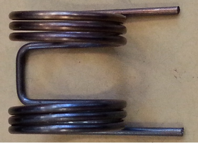

Na wstępie pragnę się przyznać że na metaloplastyce to ja wcalę się nie znam, i z góry przepraszam za banalne, laickie pytania.
Mam detal w postaci sprężynki użytej w delikatnym przełączniku analogowym. Kołyska przełącznika nie wraca precyzyjnie do pozycji spoczynkowej po odchyleniu, a cały mechanizm opiera się właśnie na hartowej sprężynce.
Niektóre sprężynki mają to do siebie, że posiadają kilka barw nalotowych. Dla mnie to świadczy o różnicy temperatur hartowania. Stąd moje pytania:
Czy faktycznie różne barwy na jednym detalu mogą świadczyć o błędzie hartowania, różnicy temperatur grzania / schładzania detalu.
Czy potencjalny błąd w hartowaniu w/w detalu może mieć wpływ na siłę sprężynki i jej zachowanie gdy naciągnięta pracuje za pracę i powrót kołyski.

huzak pisze:Czy faktycznie różne barwy na jednym detalu mogą świadczyć o błędzie hartowania, różnicy temperatur grzania / schładzania detalu.
1.Różne odcienie barw na powierzchni stali po obróbce ciepnej to normalne zjawisko, zależne od składu chemicznego i użytej technologii hartowania-obróbki cieplnej
( najogólniej: stal to jest stop pierwiastków, a nie "czysty" jednorodny metal).
2.Błąd w hartowaniu (obróbce cieplnej) ma wpływ na "siłę" i charakterystykę sprężyny.

Post napisał: InzSpawalnik » 11 paź 2014, 07:55
HuZak: w przypadku tak malego gabarytowo elementu proces grzania i chlodzenia jest tak trudny do kontrolowania ze z praktycznego punktu widzenia nie da sie uzyskac idealnego rozkladu temperatur ( o czym swiadcza rozne kolory powierzchni ). O ile duzy gabarytowo element trzyma temperature i niwelujee swoja pojemnoscia cieplna wplyw potencjalnych bledow to w tak malym
Elemencie kazda najmniejsza odchylka rowna sie duzym wahaniom temperatur. I wlasnie dlatego sllonny bylbym stwerdzic ze taki mechanizm powinien byc zaprojektowany tak zeby ow potencjalny blad byl niwelowany.
