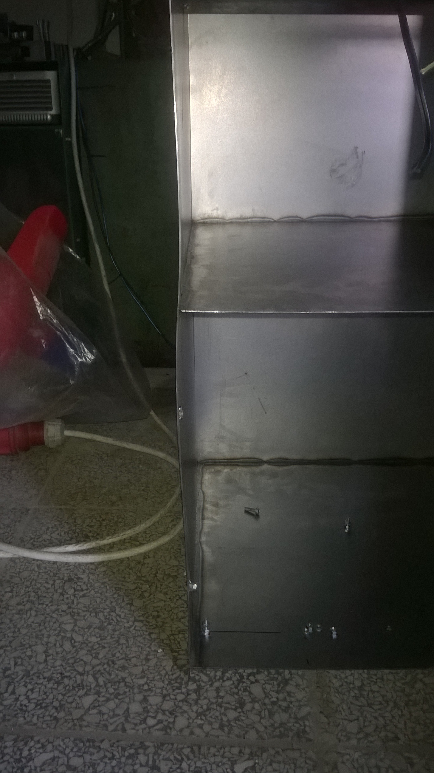

Po pospawaniu jednej polki ciągłym spawem bok szafy pokrzywił się . Czy da się to jakoś wyprostować , palnikiem grzać :?: jak , gdzie :?: :shock:

blasterpl pisze: jednej polki ciągłym spawem
Takie rzeczy spawa się punktowo , ewentualnie robi kilka spoin 2cm długości...
Niestety technologię wykonania elementu trzeba przewidzieć przed robotą.
W tym momencie teraz ciężko będzie zaradzić na to co się stało :(

251mz pisze:
Tak tez spawałem , najpierw punktowo potem po 3-4cm a i tak pogięło .

Rozciąć ta boczna blachę przy tych poziomych półkach i pospawać raz jeszcze tylko, że już spoina czołową od zewnątrz.

Post napisał: dance1 » 26 sie 2014, 18:13
blasterpl
"Tak tez spawałem , najpierw punktowo potem po 3-4cm a i tak pogięło "
To kolega chyba z parametrami przesadził, palnikiem można spróbować chociaż szanse marne.
Podgrzewaj blachę kilka centymetrów od spawu.

Post napisał: InzSpawalnik » 30 sie 2014, 15:39
Nic juz z tym nie zrobisz, wyrzuc do kosza zmarnowałem czas i material.
Następnym razem albo daj kilka szczepów albo użyj śrub albo weź grubsza material.

Post napisał: blasterpl » 30 sie 2014, 19:09
InzSpawalnik pisze:Nic juz z tym nie zrobisz, weź grubsza material.
Właśnie poprzednia szafę robiłem z blachy 2mm i nie było żadnych problemów . A ta jest z 1,5mm i się narobiło :evil:

Post napisał: jw » 03 wrz 2014, 13:51
wyszlifuj spaw, odetnij, poprostuj i pospawaj jeszcze raz z czymś do wypierania.

Post napisał: blasterpl » 03 wrz 2014, 14:26
Generalnie to olałem temat , zostaje jak jest będzie małe urozmaicenie wśród prostych szaf jedna ala Picasso :mrgreen:

Post napisał: InzSpawalnik » 03 wrz 2014, 19:28
jw pisze:wyszlifuj spaw, odetnij, poprostuj i pospawaj jeszcze raz z czymś do wypierania.
Bzdura, bzdura i jeszcze raz bzdura !!! Myslisz ze odciecie, wyszlifowanie i ponowne zespawanie z jakimis rozporkami cos pomoze ? Nic nie pomoze, bedzie duzo gorzej ! Nie masz pojecia jak zachowuje sie grzany metal !
