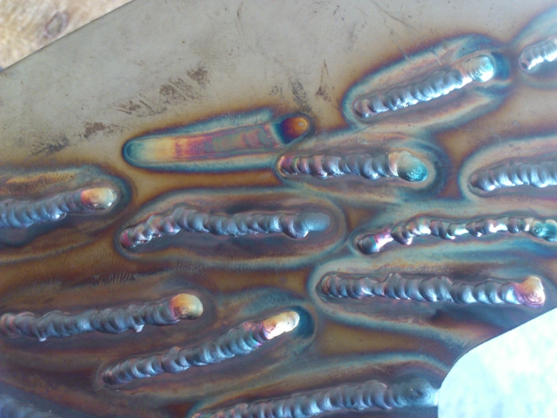

Witam. Oto zdjęcie spawu stali nierdzewnej.. widoczne naloty.. po oczyszczeniu szczotką drucianą jest ok.. Jak to jest z gazem.. jedni piszą że czysty argon drudzy że 98% argon 2%CO2.. Jak uzyskać taki spaw jak w filmiku...
34 sekunda
Dodam że elektroda wolframowa też jest okopcona po spawaniu (i przegrzana) a nie tak jak w filmie czysta prawie non stop.. Przy łączeniu elementów bez drutu też występuje okopcenie, wina gazu??
34 sekunda

Z tym gazem to tak jak ze spawaniem aluminium głupot się na czytacie kogoś kto nie ma pojęcia wysłuchacie i takie efekty.
Pomyliły ci się metody spawani a TIG ( argon czysty 4.8 lub 5.0) z MIG gdzie stosuje się mieszanki redukujące w granicach 2%
Jak i z alu że tylko przemiennym prądem!
Ludziska Półautomatem da się i tam jest prad stały metoda MIG
natomiast przemiennym metoda TIG i w obu przypadkach ARGON nie mieszanka ARGON
A ty porozmawiaj z kimś kto to robi a nie piszesz takie bzdury, bo inni to czytają i snują fantazje że w mieszance TIG da radę pospawać ( da radę HEL+argon ) ot całą mieszanka
Trzeba odróżnić gazy aktywne od nie aktywnych i do czego służą obydwa.

Taka drobna pierdółka:lukadyop pisze: Pomyliły ci się metody spawani a TIG ( argon czysty 4.8 lub 5.0) z MIG gdzie stosuje się mieszanki redukujące w granicach 2%
MIG - Metal Inert Gas - spawanie w osłonie gazów obojętnych
MAG - Metal Active Gas - spawanie w osłonie gazów aktywnych
czyli to jednak jakby nie było metoda MAG... jeśli coś redukuje to jest aktywne, bo gazy obojętne tylko osłaniają przed wpływem powietrza...
Ale po za tym przejęzyczeniem kolega lukadyop ma rację w TIG używamy głównie czystego Argonu, mieszanki AR+Hel lub Helu, na pewno nie mix Ar+CO2, jeśli masz dodatek CO2 to możesz mieć odpowiedź - no jeśli byś podał mieszankę z większą ilością CO2 mógłbyś na elektrodzie zauważyć małe dziureczki...
No nie wiem czy od razu trzeba 5.0 pewnie wystarczy 4.8...

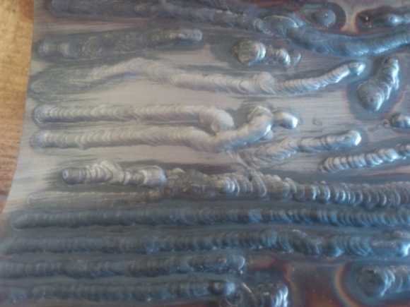

Dzisiaj wymieniona butla na butle od 3 dostawcy.. Podłączenie i spaw na początku faktycznie wyglądał lepiej, mniej okopcenia i aluminium ładnie też szło.. ale po kilku minutach spawania znowu okopcenia, aluminium spawa się gorzej... elektroda jak na początku była błyszcząca cały czas to też czarna... Czyli ten czystszy gaz był u samej góry butli zszedl i został ten gorszy??
Czy argon ten najczystszy jest droższy od tego gorszego.. np 5, 4.8,
Za butle 8 płace 45zł..

Pytanie jakie masz warunki spawania tzn:
- numer końcówki ceramicznej
- czy używasz soczewki gazowej
- jak masz podłączoną masę plus do masy przy DC oczywiście...,
- jaki masz wypływ gazu
- parametry tej napoiny, czyli amperaż
- sposób ostrzenia (mam na myśli DC), grubość elektrody, rodzaj
- ewentualnie co to za sprzęt
podaj więcej szczegółów... może coś robisz nie tak...

Sprawdz czy twoj palnik nie jest gdzies nieszczelny i nie zasysa powietrza przez te nieszczelnosc to raz.
Po 2 ta nierdzewka to moze byc jakis tani gniot ( 12%Cr i reszta Fe ) czyli z rodzaju 408,409,410.
Argon musisz miec 99,995 - jesli dostales butle napelniana przez dystrybutora/producenta to powinno byc ok. Wez tylko pod uwage ze jesli jest to tig to tylko Czysty Argon, bo sa butle oznaczone Argon ale zawieraja tez 2%CO2 albo 2%O2 i te butle nadaja sie do spawania MIG nierdzewki wiec ktos moze daje ci zla butle ( na obu bedzie Argon pisac , z tym ze na tej drugiej mniejszymi literkami beda wypisane domieszki ). Najlepiej popros o Data Sheet produktu albo jeszce lepiej MSDS w ktorym wszystko bedzie wypisane.

Końcówka 5, elektroda czerwona 2,4mm, grubość blachy tej z ostatniego zdjęcia jakieś 3mm, gaz wypływ 8 litrów na ponad 10 to samo, amperaż 90A bo chodziło o sprawdzenie spoiny a nie przetop itd, ostrzenie w kierunku końca i początku tzn równolegle do elektrody, spawarka, bez soczewki gazowej. JET Tig 200, masa na +
kumpel ma tiga discovery za 1tyś i spaw bez drutu był czysty i z drutem też, i nie ,,spuszczał'' się za bardzo ani na ostrzeniu, amerarzu czy średnicy elektrody... poprostu zamówił z allegro zestaw z butlą i spawał i było ok.. wcześniej nie miał styczności ze spawaniem, doborem parametrów...
Na tej butli co mam na początku szło jak na ostatnim zdjęciu po 5 minutach spawania znów jak na 1 zdjęciu. Fakt butle są od jakiś dostawców.. nie od dystrybutorów czy producentów.. Pisze ARGON i tyle UN 1006 na jednej.. a na pozostałych Argon..
Wina gazu... bo jak podłączyłem nowa butle teraz to spaw nawet bez szału ale lepiej i elektroda błyszcząca a nie przykopcona.. ale 5 min spawania i od nowa.. nierdzewka czarna i aluminium cieżej się spawa z nalotem wokół spawu...
