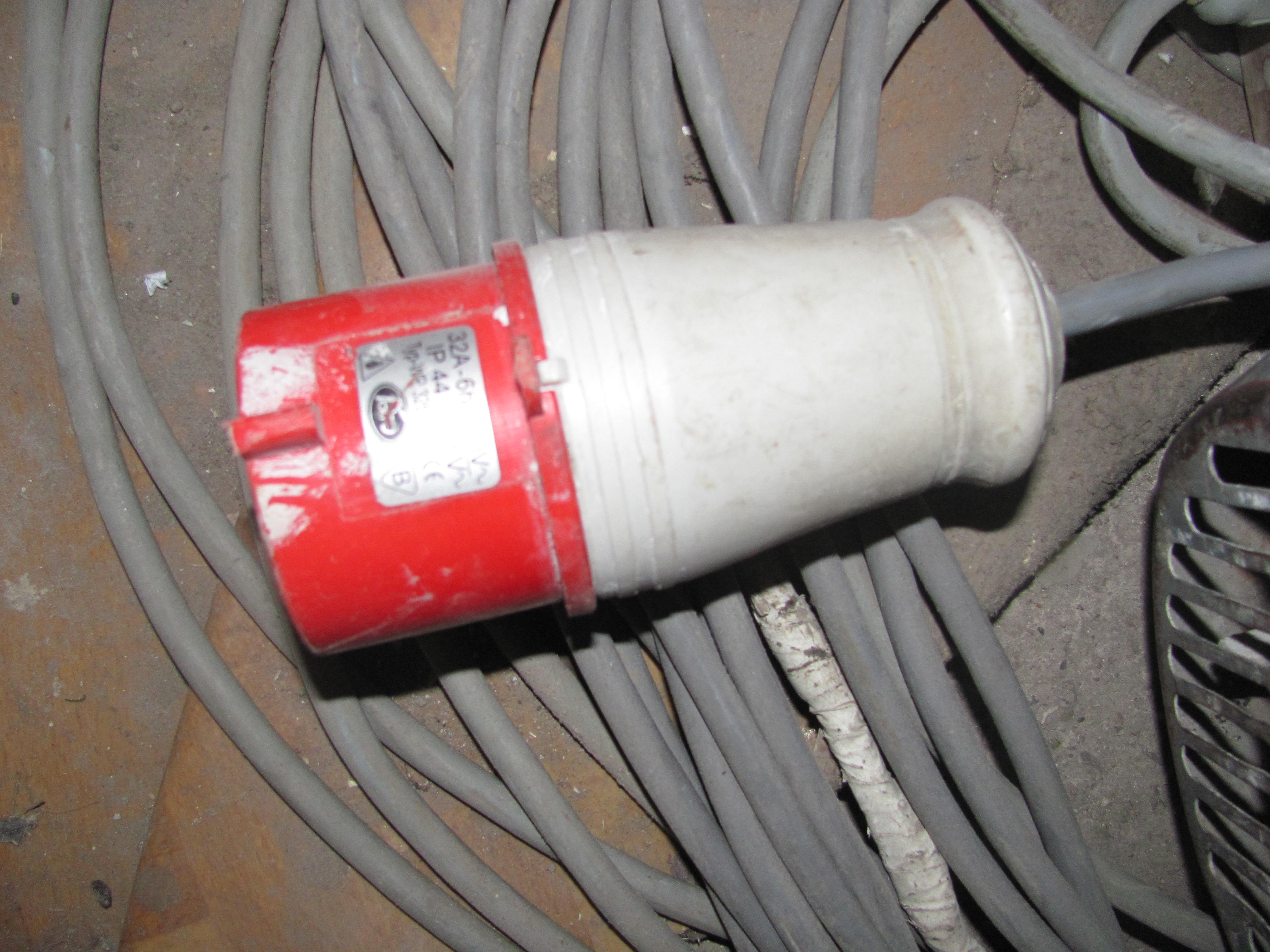

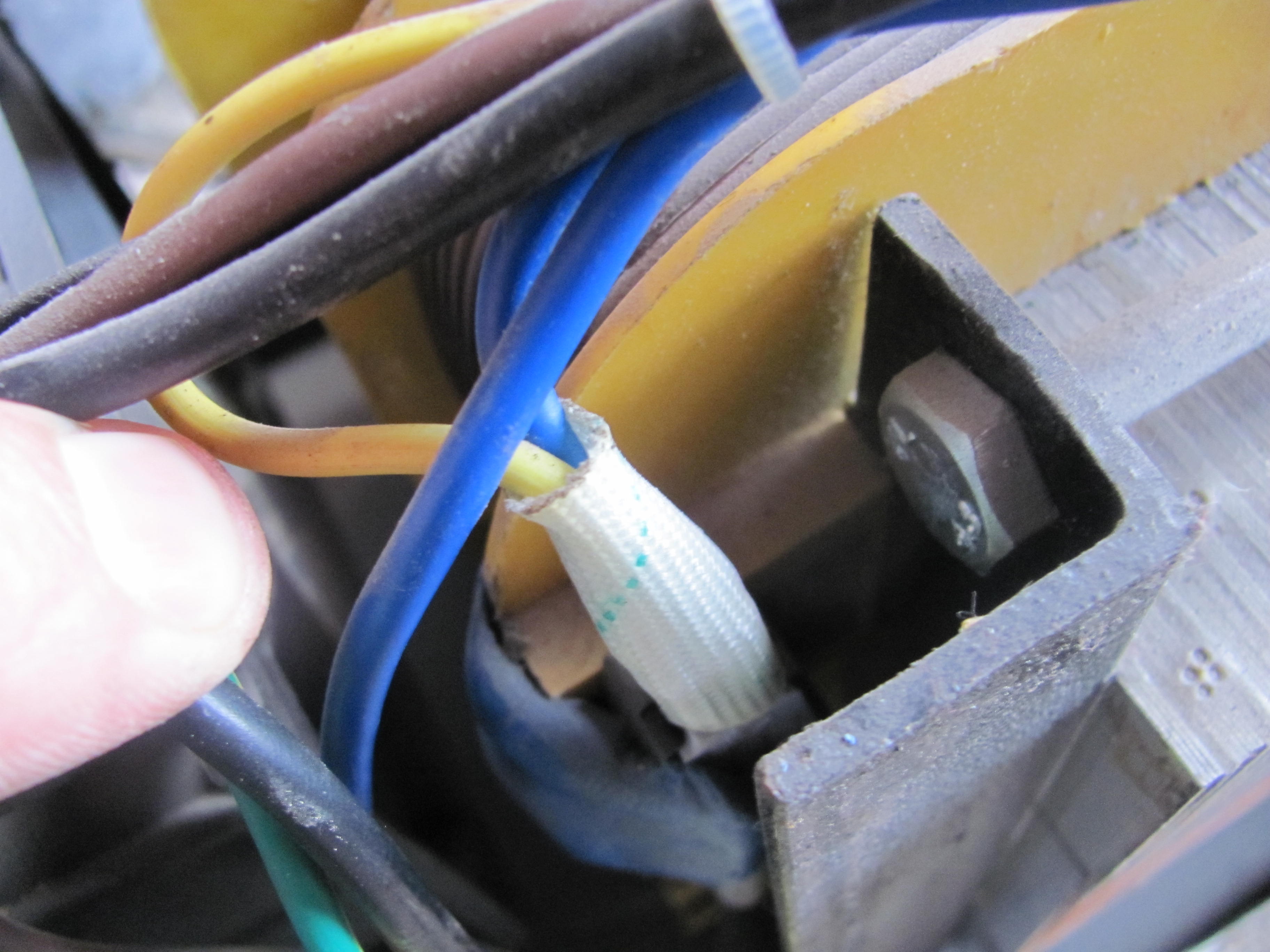

rozumiem cię tylko nie wiem czy ten przewód mi coś da czy dwa razy nie robię niepotrzebnej roboty ponieważ do gniazda siłowego w garażu mam troche tak więc będzie mi potrzebne z 10 metrów przewodu. Czy nie lepiej od razu zrobić taką przedłużkę na siłę . Kabel siłowy 10 - 15 metrów zakończony z jednej strony gniazdem z drugiej wtyczką. Oczywiście końcówkę kabla który wychodzi ze spawarki przerabiam na wtyczke siłową.

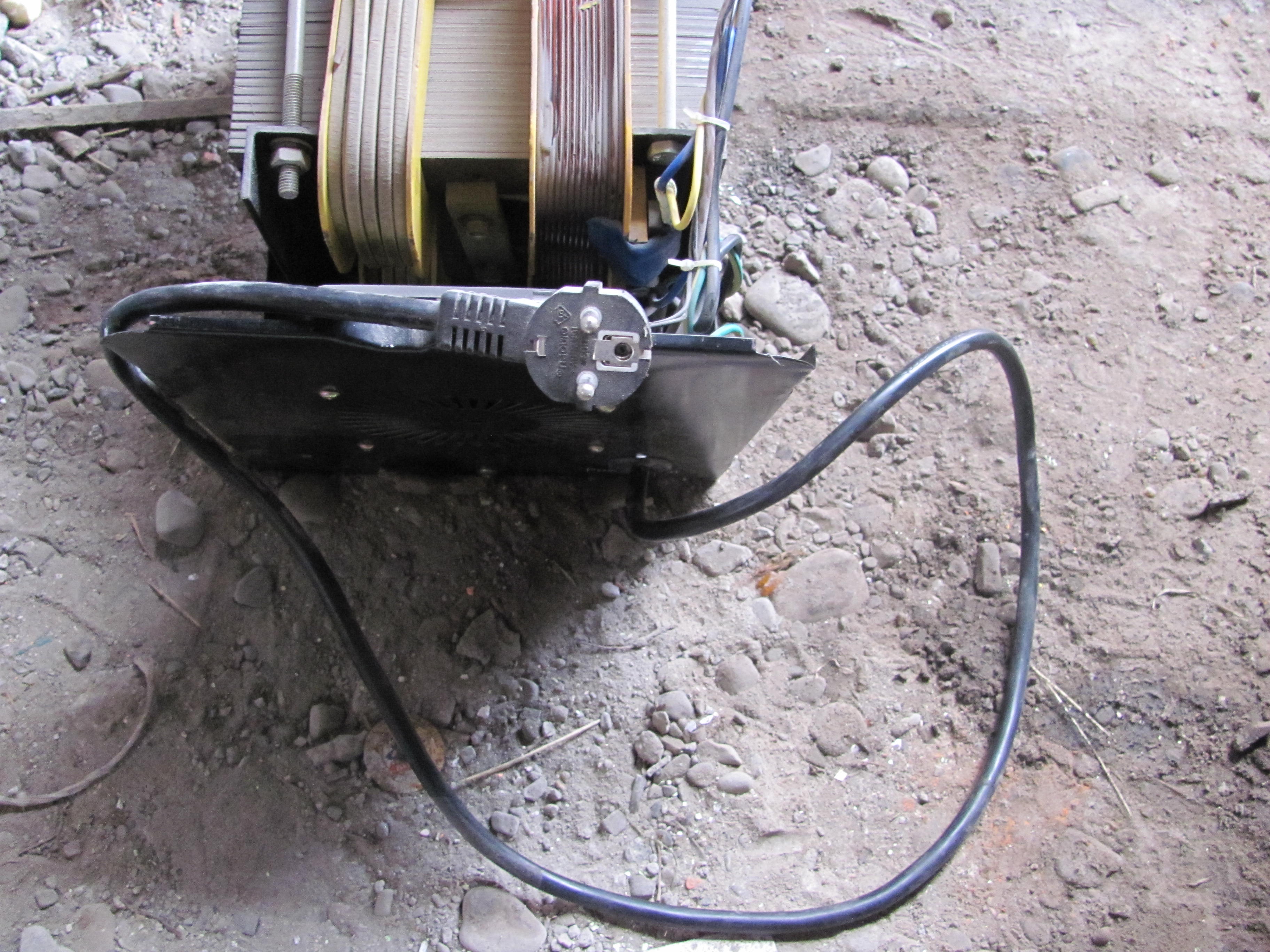

Już wiem o co chodzi.. to ta spawarka
[ Dodano: 2014-03-18, 09:56 ]
przewód zakończony wtyczką na 230 V

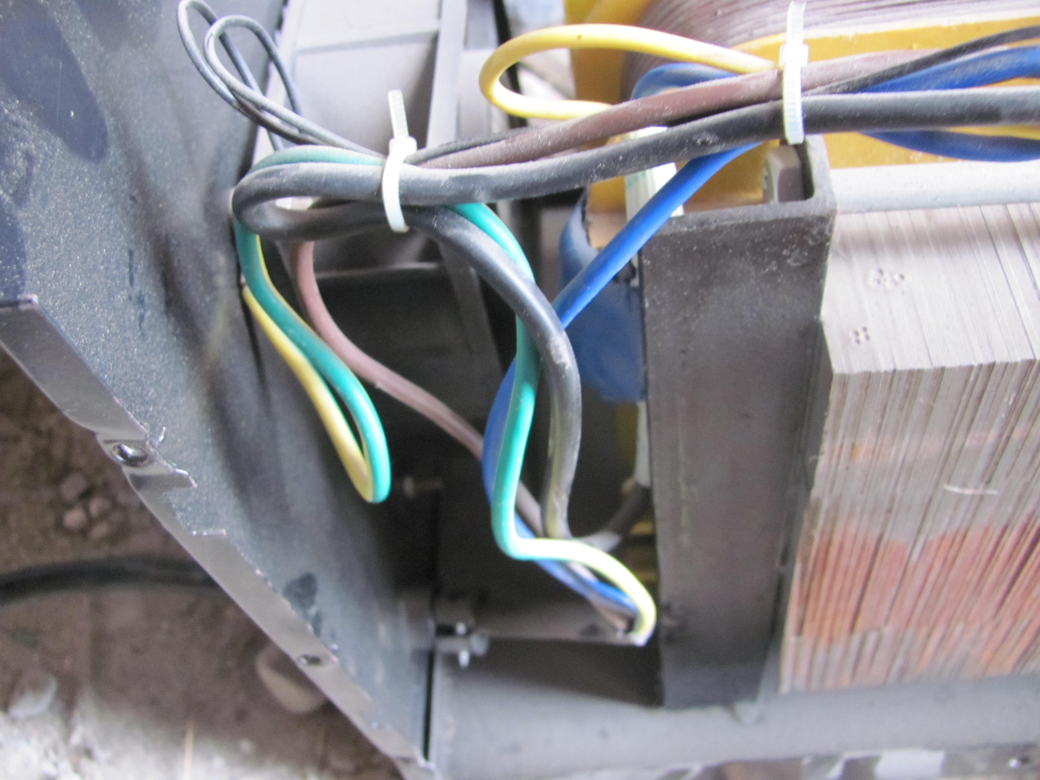

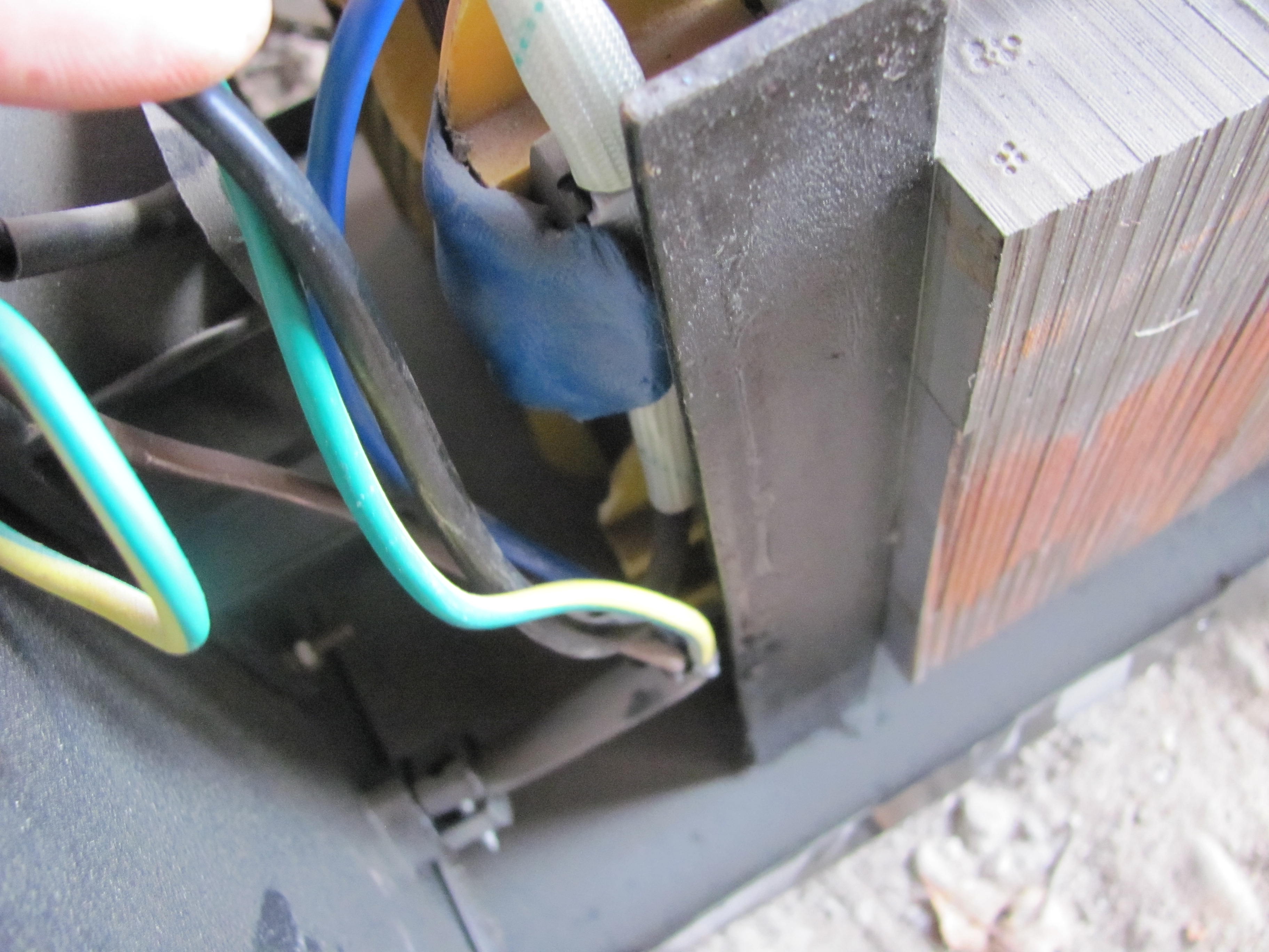

z tego przewodu wychodzą trzy żyły - brązowa, niebieska i żółto-zielona
[ Dodano: 2014-03-18, 10:03 ]

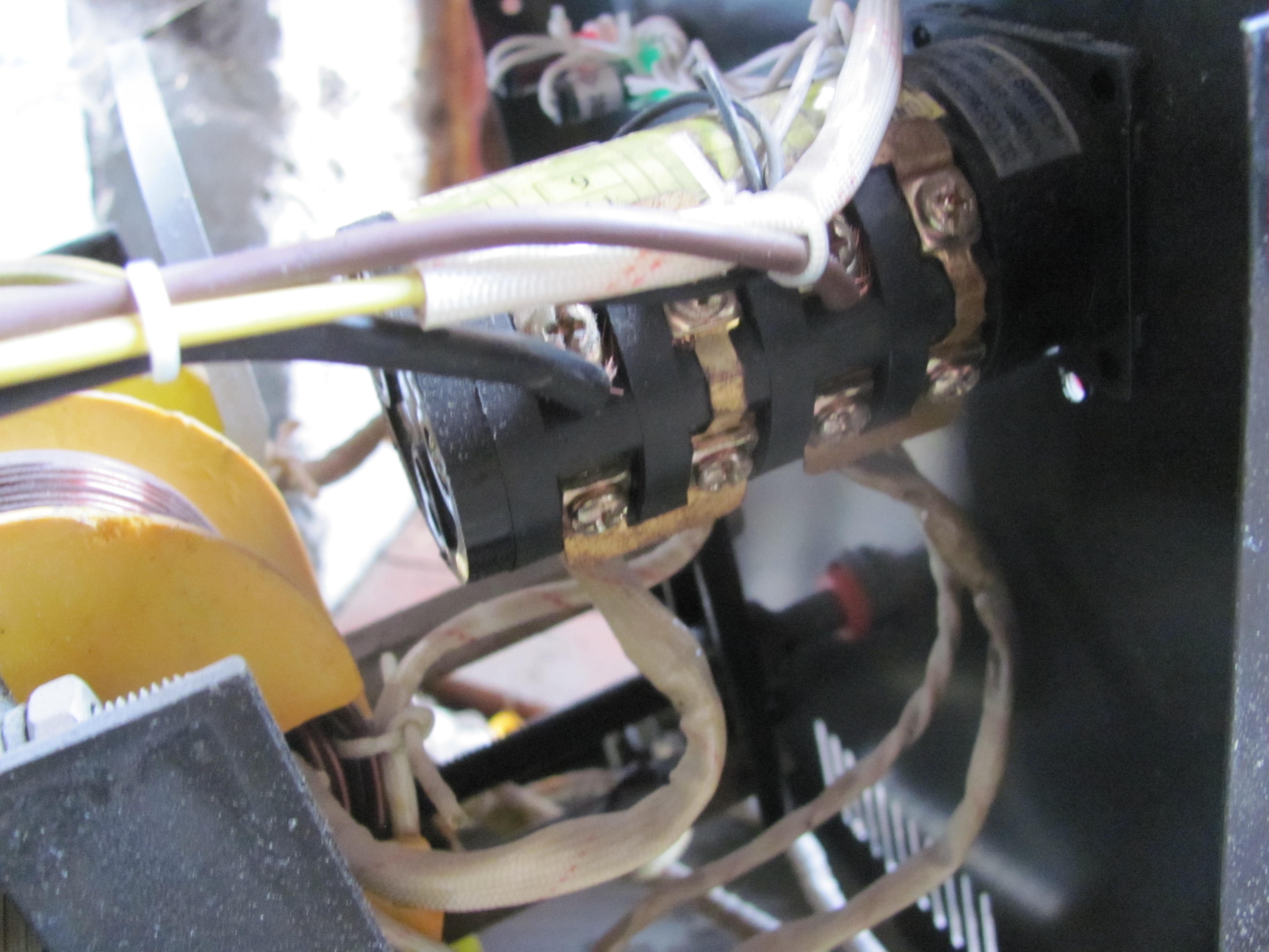

Przewód brązowy faza ( choć nie zawsze bo na 220 V nie wiadomo na którym przewodzie jest L1 ) jest podłączony do włącznika krzywkowego
[ Dodano: 2014-03-18, 10:06 ]
natomiast przewód czarny który widać na poprzednim zdjęciu wychodzi z przewodu niebieskiego ( ten niebieski jest rozbity na ten czarny i jeszcze żółty który tez jest podłączony do włącznika )
[ Dodano: 2014-03-18, 10:08 ]
[ Dodano: 2014-03-18, 10:11 ]

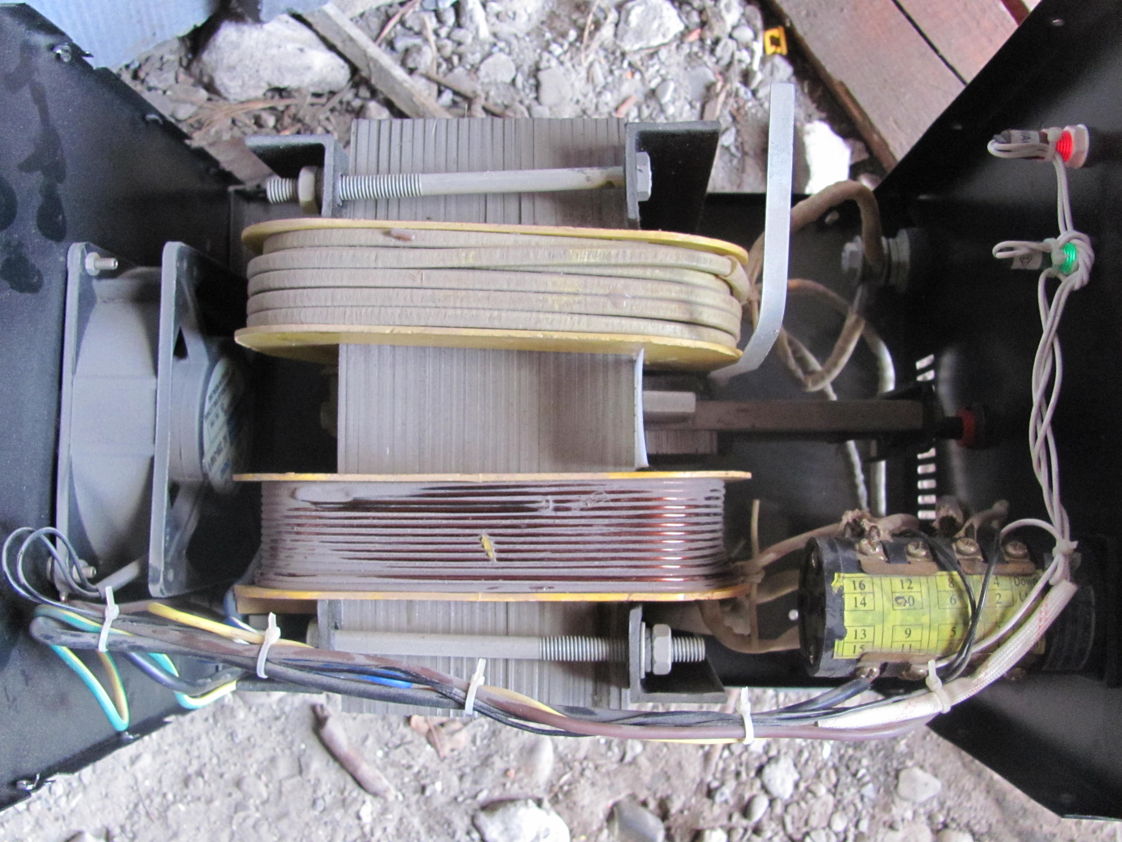

dodaję jeszcze parę zdjęć podłączenia

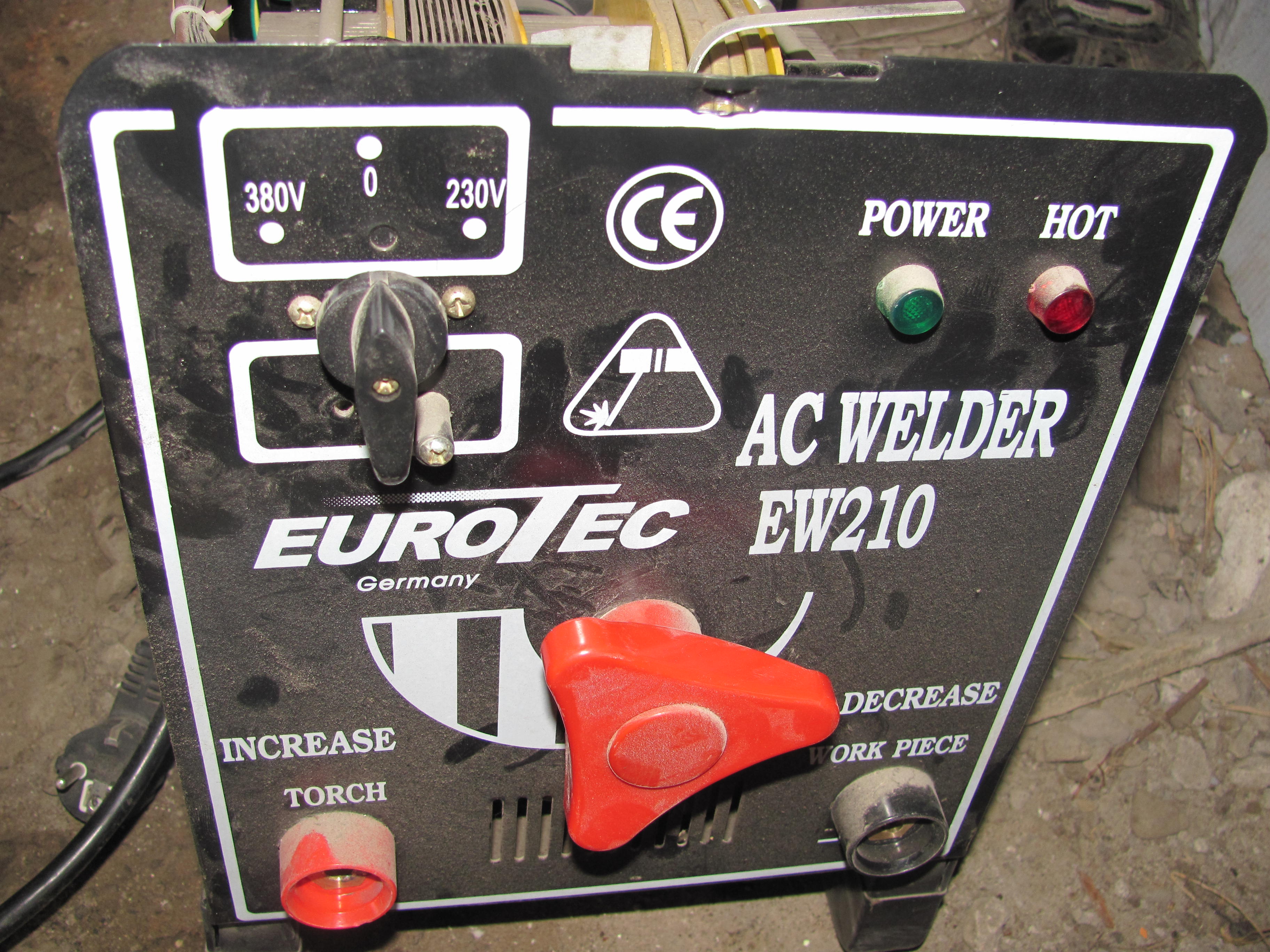

To napewno będzie takie podłączenie jak ci napisałem,przewodu nie musisz robić to tylko takie ułatwienie bo z tego co pamiętam ja miałem chyba tylko metr aby prościej było przełączać spawarkę 220na 380 V.
Próbę możesz zrobić owszem też na tym kablu tylko będziesz musiał chyba podłączyć na ostro albo przynajmniej dać sobie gniazdko 220V.
Głowę daję że tak będzie działać bo większość takich spawarek działa dwufazowo a nie jak niektórzy właśnie myślą że jak jest na 380V to muszą być 3 fazy.
Myślę że choć trochę pomogłem.

Myślę że pomogłeś sprawdzę to zobaczymy , ale jestem dobrej myśli. Pisałem na forum elektroda i nikt mi nie pomógł każdy niby się zna a pomocy zero ,tylko ci mówią że się nie znasz i nie zrobisz dobrze że trafiłem tutaj . Co do tego przewodu to nie muszę go robić chodzi o ten krótki to przejście , mogę zdemontować wtyczkę na 230 V.

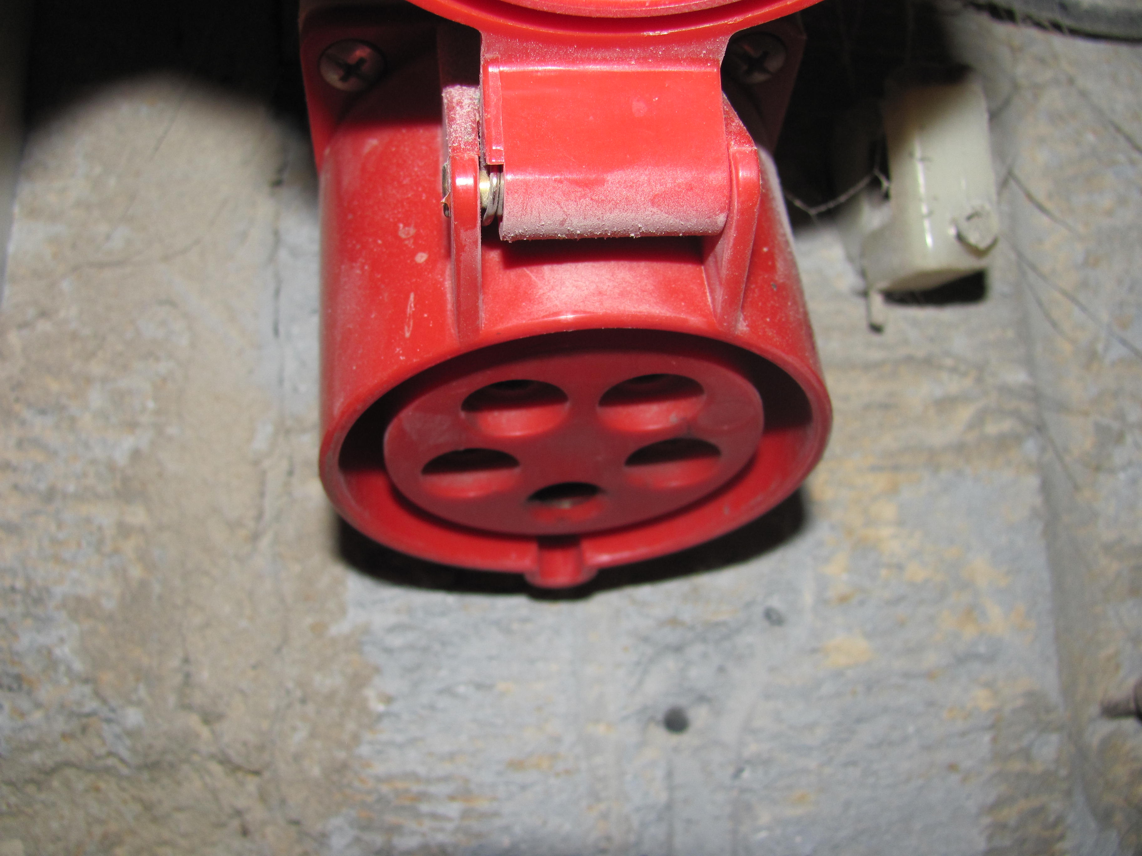

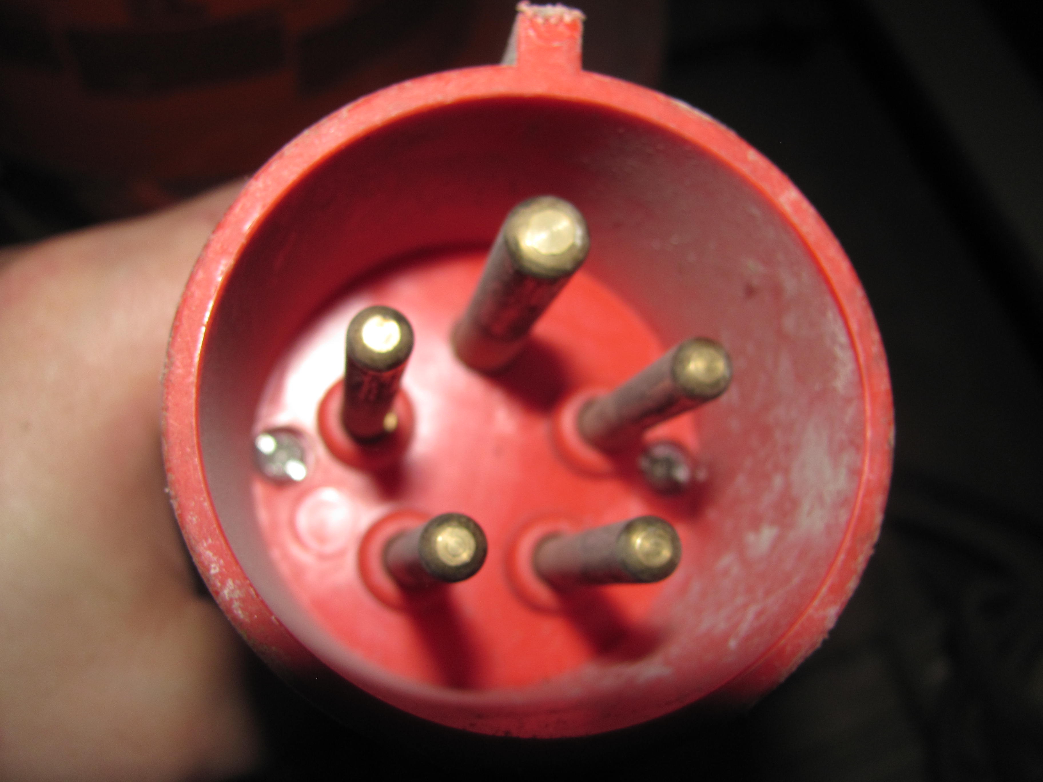

uziemienia nie powinienem pomylić gruby bolec w wtyczce
A co do kabla to chyba nie muszę mieć 5 żyłowego ( chodzi mi o ten przedłużacz 10- 15 m ) czy na takim długim kablu spawanie się nie pogorszy...? Słyszałem też o wtyczkach siłowych te z 5 bolcami że są też 16 A i 32 A ( myślę że chodzi o natężenie prądu ) jeżeli tak to jaką wybrać i czy wszystkie maja te same średnice ..?
[ Dodano: 2014-03-18, 11:32 ]
( myslę że chodzi o natężenie prądu ) jeżeli A to napewno natężenie chyba że coś źle oznaczone. Co do tego podłączenia tak jak uzgodniliśmy to oczywiście przełączam na włączniku na 380 V . Tak..? Teraz tak sobię myslę że jak podłączę te dwie fazy i ochronny to co by sie stało jakbym miał przełączone na włączniku na 220 V . To tak teoretycznie , nie mam zamiaru tego sprawdzać..!

Jeśli nie przełączysz spawarki to dostanie się dwie fazy na trafo i w najlepszym wypadku wybije ci bezpiecznik w domu a w najgorszym spali się trafo.Co do wtyczek to tak są 16 i 32 A i chodzi o obciążenie jakie mogą wytrzymać ale różnią się wielkością,znaczy się średnicą więc musisz dostosować do swojej.W zupełności wystarczy 16A,a przewód wystarczy 3 żyłowy ale przekrój 2,5mm,resztę to znaczy L3 i zero nie podłączasz.
Spawanie nie powinno się pogorszyć to tylko zasilanie spawarki,prąd właściwy dopiero jest z trafa.

Tą wtykę co widać to akurat jest 32A,żeby próbę zrobić może być.Jeśli masz suwmiarkę to najlepiej zmierz sam drut miedziany.Jeśli nie masz to weź ten,skoro silnik pracuje to wytrzyma i tutaj.Ogólnie to przewody są takie jak dawniej tylko izolację mają różną a to zależne też jest od klasy,pamiętaj też aby przewód był zawsze cały rozciągnięty,nie może być nawinięty na szpulę bądź zwinięty w kółko bo tworzy się tzw.cewka i cały przewód się grzeje.
