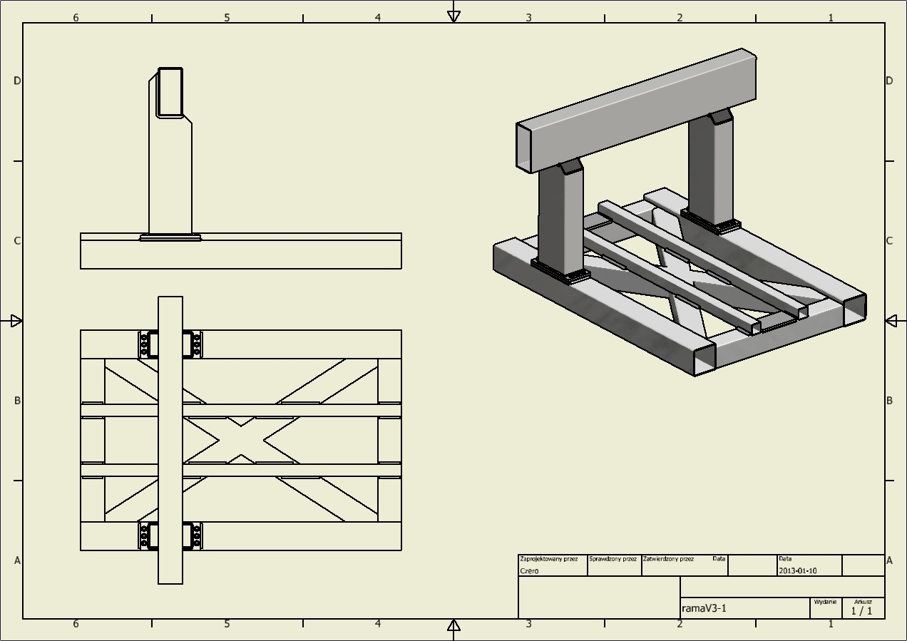

poszukuję dobrego spawacza, który wykona mi ramę do frezarki za stałą bramą (najlepiej żeby od razu mógł to wyżarzyć i splanować powierzchnie pod prowadnice itd).
będę bardzo wdzięczny za jakieś namiary :)
poniżej poglądowy rysunek

Piotrze,
Ten krzyz w srodku jest trudny do pospawania, lepiej zrobic jeszcze dwie poprzeczne wstawki zamiast tego "czegos".

@InzSpawalnik
zrobiłem krzyż bo tak poradził mi profesor u nas na PW. Żeby konstrukcja była sztywniejsza. Dużo stracę na sztywności jeśli zastąpię to dwiema belkami prostopadłymi do bramy?

Post napisał: InzSpawalnik » 10 lut 2014, 16:02
Krzyz to problem do spawania tych ostrych katow. Jak masz grube scianki to nie potrzebujesz zadnych wzmocnien. Jak juz musisz to wstaw trojkatne blachy w kazdym z rogow.
