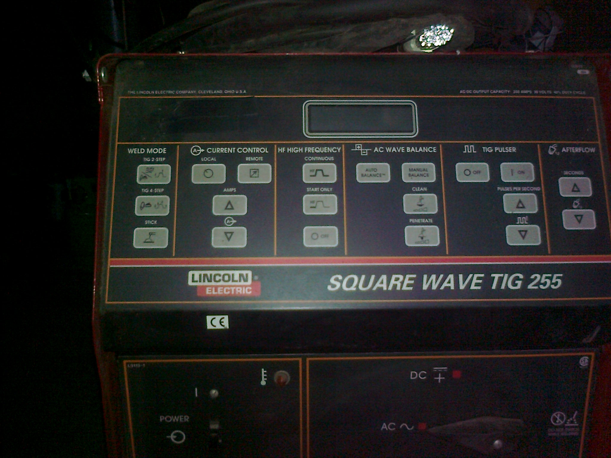

Mam możliwość zakupu takiego TIGa:
jak sprawuje się to urządzenie w spawaniu aluminium?
Marek

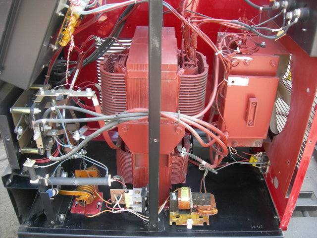

Chyba mi nikt nie powie, że to urządzenie to inwertor ? Zależy jakie pieniądze są do wydania

Może nic nie wniosę do tematu, ale to solidny transformator. Tak wygląda w środku:

Kupiłem i faktycznie większość inwertorów również z wyższej półki nie ma startu do tego urządzenia. Na początku w ramach próby przeprowadziłem test, spawanie praktycznie nonstop przez 8h z prądami rzędu 150A-240A (konstrukcja ze stali kwasoodpornej) i żadnego przegrzania urządzenia, spawy równe bez przepaleń, łuk równy, stabilny, zapłon pewny. Musze jednak dokupić uchwyt z chłodzeniem, bo po dłuższym spawaniu przy tych prądach uchwyt parzy nawet przez rękawice. Teraz próbuje z aluminium (pierwszy raz w życiu) i uważam że całkiem nieźle wychodzi, po kilku podejściach z ustawieniami spaw jest równy, bez wtrąceń i bąbli gazu w środku. Spawy ciąłem przecinarką i nie widać różnicy między materiałem a spawem.
