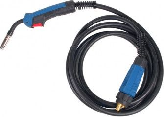

Post napisał: miron91 » 03 maja 2013, 15:08
Czy uchwyt mig ma jakieś znaczenie jeśli chodzi o cykl pracy maszyny np włączaniu się zabezpieczenia termicznego ?, kolega kupił używanego miga bez uchwytu wsadził jakiś inny i co chwilę mu wywala zabezpieczenie.

Jeżeli jest to zwykły uchwyt bez sterowania w rączce to nie ma to żadnego znaczenia, lepiej sprawdź zabezpieczenie sieci jakie macie.
Jaki to migomat będzie szybciej i jaki uchwyt typ , BINZEL, ZASO

Kolega posiada taki uchwyt
wdł producenta uchwytu : Obciążalność prądowa w cyklu pracy X 100 to 160 A
a spawarka to MAKTEK MIG 300 A

Czyli uchwyt nie ma tu nic do rzeczy?,nawet że nie obsługuje danej ilości amp w tym przypadku 300.

Uchwyt nie ma żadnych czujników nie ma to nic do rzeczy. Pewnie coś ze spawarką.
