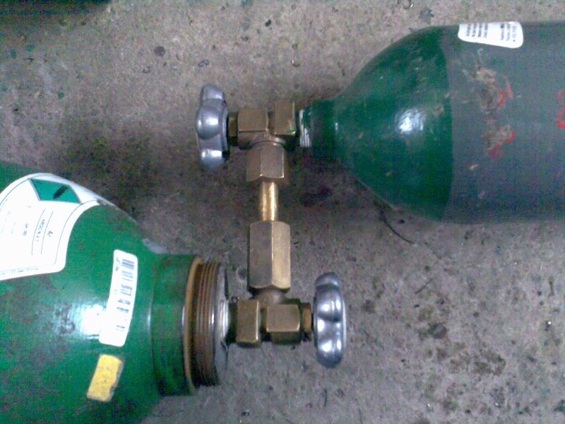

Przedstawiam prostą przetoczkę do gazów własnej konstrukcji.
Jest to tylko inspiracja do tworzenia własnej przetoczki, nie biorę odpowiedzialności za żadne szkody związane z wykorzystaniem informacji zawartych w tym poście.
Ta akurat jest o argonu/mieszanki, można by wykonać i mam to w planach do tlenu - inne gwinty inne uszczelnienia.
Na zdjęciu wiele widać ale opiszę bardziej szczegółowo.
Jedna końcówka jest na sztywno - ten dłuższy sześciokąt z rurką wykonaną z wierconego cienkim wiertłem pręta jest na stałem skręcony na kleju do gwintów/łożysk.
Gwint jest drobny na długości nie mniej niż 1,5 średnicy rury. Druga końcówka swobodnie się obraca - śrubunek. Uszczelki są z poliamidu. W części ze śrubunkiem warto zrobić ząbek na końcu żeby się nie zsuwała uszczelka - tak jak w reduktorach. Otwór w pręcie nie misi być duży mniejszy daje większą wytrzymałość.
Przy przetoczce do tlenu połączenie gwintowe nie może być uszczelniane na kleju tylko fizycznie stożek w stożek jak np. w przewodach hamulcowych - klej przy uderzeniu czystego tlenu podczas odkręcania zaworu mógłby eksplodować. Wszystkie akcesoria do tlenu powinny być czyste i wolne od smarów, olejów itp.
Uszczelki powinny być oryginalne przeznaczone do tlenu inne mogą się zapalić.
Kilka słów o praktycznym wykorzystaniu.
Układam butle na waleta nakręcam część sztywną przetoczki mocno tak aby było szczelnie drugą część nakręcam z wyczuciem aby była mała nieszczelność.
Odkręcam zawór butli większej (nie ma to istotnego znaczenia) aby przepłukać przetoczkę z powietrza ok 3 razy. Zakręcam drugą końcówkę aby uzyskać szczelność odkręcam jeden z zaworów i powoli drugi, gaz przechodzi w kilka kilkanaście sekund. Jeśli mam czas to zakręcam zawory i po ostygnięciu małej i nagrzaniu dużej odkręcam ponownie - przechodzi jeszcze mała porcja gazu. Zakręcam oba zawory powoli upuszczam ciśnienie na śrubunku i demontuje całość. Z dwóch 40l butli do prawie pustej 8l można "nalać" prawie do pełna.
Nigdy nie próbowałbym takich sztuczek z acetylenem - w butli jest on rozpuszczony i pod takim ciśnieniem że nierozpuszczony tylko w przetoczce może ulec samozapłonowi. Acetylen nie potrzebuje tlenu do rozkładu może się rozkładać z wydzieleniem ciepła sam z siebie. Dzieje się tak ponieważ ma bardzo nietrwałe potrójne wiązanie węgiel węgiel (dlatego jego temperatura spalania jest większa niż np wodór tlen)

dość ciekawa sprawa coś ala 11 kg propanu na 2 kg propan,przydało by mi się coś takiego czasami jadę do kogoś na rozbiórkę czegoś a tlen mam 40 i jak mam się z tym sam pieprzyć to mam dość a takie rozwiązanie było by ok

Przydał by się zaworek np. z śrubki do upuszczania ciśnienia, łatwiej by się odkręcało śrubunek jak by nie był pod ciśnieniem.

Nie jest tak źle z tym odkręcaniem, minimalne popuszczenie nakrętki upuszcza ciśnienie. Dla mnie to komplikacja i zbędny luksus. Może do zawodowego przetaczania tak ale ja tego używam kilka razy w roku.

A ja mam taką przetoczkę do tlenu zrobioną daaawno temu z węża ciśnieniowego od siłownika (ponad 200 atn, z metalowymi zakuciami) i mosiężnych końcówek. Uszczelki z teflonu.
Tylko uwaga :!: nie może być zaolejony bo będzie samozapłon i wybuch :!: Smarowanie gwintów tylko wodą :!: Pamiętać :!:
Nawet rdzy być nie może, jeśli ktoś chciałby ze stali.
Wygląda to mniej więcej tak
i służy od lat do przetaczania z dużej spawalniczej (odwracam do góry nogami), do takiego maleństwa
"odwracam" tylko pytanie po co ?
Posty: 12407
Post napisał: RomanJ4 » 01 sie 2013, 12:40
odwracam po to, by przetaczać skroplinę a nie gaz.
Podobnie jak przy napełnianiu zapalniczek odwraca się patron, bo samego gazu wchodzi objętościowo do danego zbiorniczka dużo mniej niż w płynnej postaci.

tlen w butli jest sprężony nie skroplony, zmiana pozycji nic nie daje

Tlen jest sprężony i dla tego wiadomo ile go jest na podstawie ciśnienia, w związku z tym nie celowe jest odwracanie butli. Można za to chłodzić butle do której się przetacza.
Hasło przetoczka w google to głównie (jeśli nie tylko - przynajmniej pierwsze kila naście wyników) do przetaczania CO2 w związku z tym nie bardzo jest w czym wybierać jeszcze kwestia ceny i złączek pasujących do systemów markerowych.
Do tlenu, argonu, mieszanki potrzebne są na 200 atmosfer dla bezpieczeństwa.
