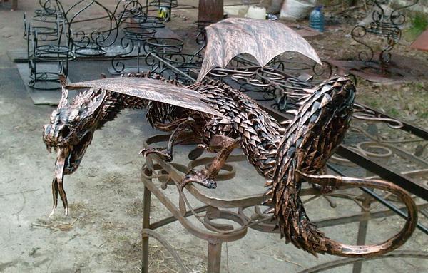

Na przykład bramy z nierdzewki z takimi elementami:

Mieć takie ogrodzenie ze smokami to by było coś

super:-) ogromnie proszę o więcej zdjęć
w jakiej cenie
