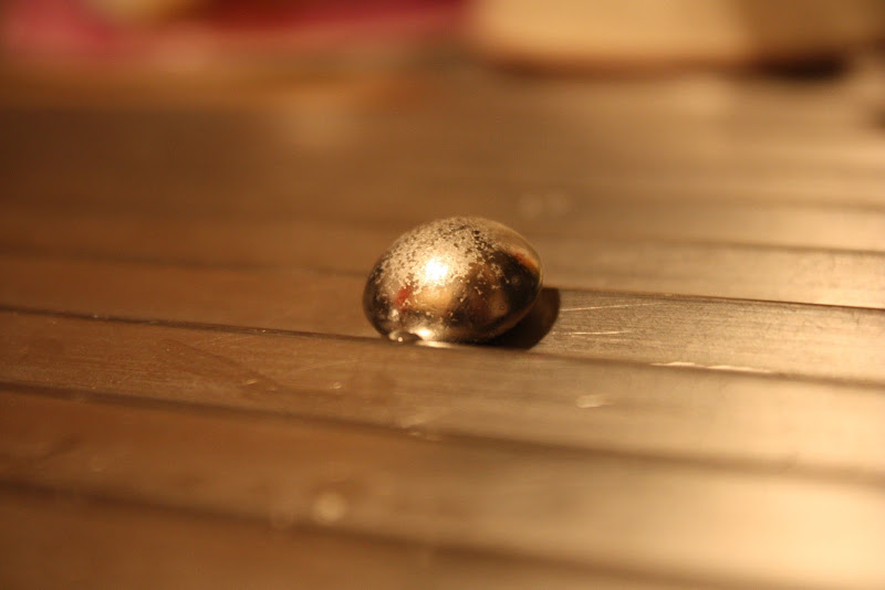

Witam serdecznie wszystkich forumowiczów :)
Mam mały a jednocześnie wielki problem z odlewami cynowymi. Do tej pory wszystko było dobrze i odlewy były bez zastrzeżeń. Niestety nagle napotkałam barierę i sama nie jestem w stanie dość do tego dlaczego tak się dzieje. Mianowicie, odlew przy zastyganiu gwałtownie matowieje (największy mat znajduje się na środku). Przy formach powyżej 1cm brzegi są błyszczące jak na zdjęciu, ale przy mniejszej średnicy cała góra odlewu jest matowa. Dodatkowo po wyjęciu odlewu okazuje się, że część znajdująca się najniżej (na dnie) też zaszła matem (drugie zdjęcie).
Dodam, że używam stopu LC60 dobrej jakości w laskach bez topnika i formy gipsowej - jednoczęściowej (takie dołki :D )
Proszę o informacje, jeśli ktoś wie jaka może być przyczyna matowienia
Pozdrawiam, Sylwia.

Efekty krystalizacji eutektyki, bo to jest stop ołowiu i cyny.
Dlatego to jest po obu stronach - chodzi o kierunek krzepnięcia.
Obejrzyj te obrazki:
http://www.zmio.ps.pl/Tworzywa_metalicz ... ,Sn,Pb.pdf
http://www.mif.pg.gda.pl/homepages/mari ... oNaMa8.pdf
Trzeba poeksperymentować z szybkością schładzania, polerować i polakierować.
Spróbuj po wylaniu posypać kalafonią.

Nieco mi to rozjaśniło sytuacje :) mam tylko pytanie w związku z tym co przeczytałam: "Ochłodzenie cyny poniżej 13,2°C, a w praktyce poniżej ok. –20°C, powoduje nie-odwracalną przemianę β→α, związaną ze znacznym zwiększeniem objętości i naprężeń własnych, a w konsekwencji z rozpadem cyny na szary proszek. Dodatki co najmniej 0,5% Pb zapobiega temu zjawisku." Czy to, że stop zawierał ok 40% ołowiu można rozumieć tak, że zapobiegło to rozpadowi cyny, ale niska temperatura spowodowała jej matowienie (zmianę struktury)?

Zarazą cynową się nie przejmuj - to nie jest cyna bezołowiowa. :-)
Przyjrzyj się jak ten stop krystalizuje na powierzchni i eksperymentuj.

jednak cyna,. która przebywała w ok -20do-30*C jest całkowicie matowa, inna która przebywała w nieco wyższej temperaturze jest częściowo matowa (patrz zdjęcia) a cyna, którą używałam wcześniej i było z nią wszystko ok - nadal błyszczy p[o przetopieniu. Nie zmieniłam techniki wyrobu, ani form, ani cyny.
A odlewam guziki cynowe.

Przyczyną matowienia może być zanieczyszczony stop. Niestety dostępne u nas w handlu laski lutu są najczęściej nędznej jakości. Można spróbować wprowadzając do lutu antyutleniacz (pastylki fosforowe) albo kupić porządny stop np. Alphametals.

przyczyną matowienia może być także zbyt szybkie chłodzenie, ale to wszystko gdybanie
Pod tym adresem dostaniesz tabletki antyutleniacza http://www.lenz.com.pl/
Mają też stopy alphametals. Proponuję wysłać do nich próbkę stopu do analizy.
