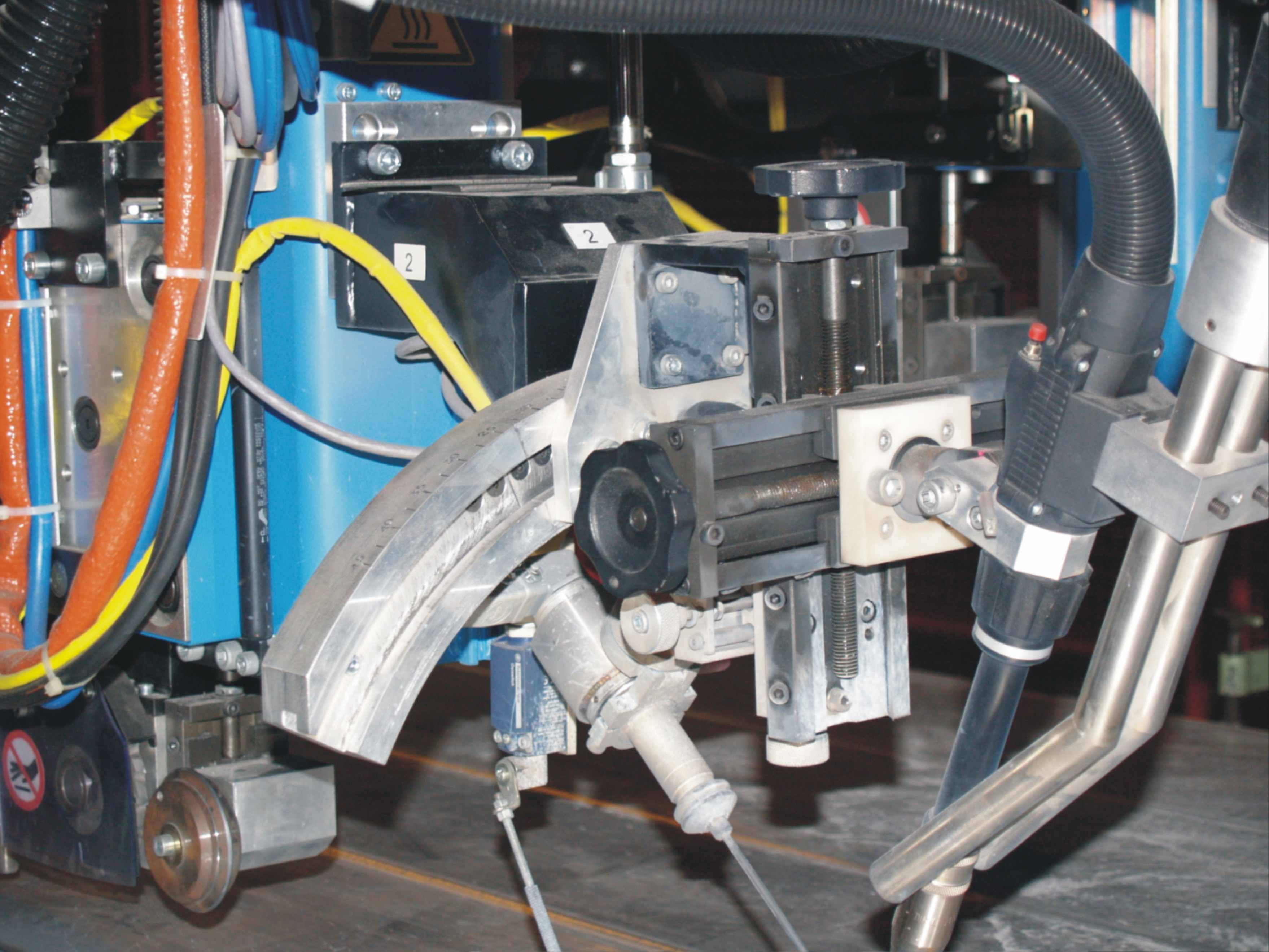

Z nudówm zacząłem przeglądać co ma "Rywal" ciekawego w ofercie i natrafiłem na taki o to wynalazek:
http://www.rywal.com.pl/polish.product.118.5
Czy ktoś miał może do czynienia z takimi uchwytami i czy ten wbudowany odciąg coś daje?
Czy to raczej pic na wodę i lepiej robić normalną instalację odciągową?
I jak toto podłączyć do zwykłej spawarki? Skąd się bnierze w tym siła ssąca?

Mało tam widać na zdjęciu.
Zastanawiam się co z osłona gazową?
Skoro odciąg ma być skuteczny to osłona musi na tym ucierpieć chyba?
pozdrawiam

niezłe musiało by miec to ssanie - ja mam odciąg Pefo z kołnierzem ze 40cm , wentylator ssący 1,1 kW a i tak nie zawsze wsio wciągnie

Wg mnie jest lekkie przeklamanie w opisie, takie uchwyty stosuje sie do spawania drutami proszkowymi samooslonowymi, zeby uzywac czegos takiego w metodzie MIG/MAG pierwszy raz slysze. Jezeli jest tak jak mowie to rzeczywiscie potrzeba urzadzenia odciagowego.

Hmm z tego co sie orientuje to wlasnie w mig/mag mozna sprawac drutem proszkowym samooslonowym (choc w praktyce zadko sie to robi). W takim wypadku sama idea miala by sens bo podczas spawania takim drutem duzo szkodliwego syfu sie wydziela. Odnosnie skutecznosci takiego rozwiazania jestem raczej sceptycznie nastawiony, tak jak napisal Mariuszczs

to jest wynalazek z początku lat 70-tych.
jego skuteczność to ok max30... 35% gazów pospawalnczych odessanych.
Nie ma problemu z gazem osłonowym.
Bardzo często to się stosuje w automatyzacji spawania aluminium metodą MAG.
poniżej przykład z wielu stosowany w AUTO.
dwie rurki ssają spaliny i dzięki temu jest dużo mniejsze zanieczyszczenia.
Stosuje się to do spawania metoda MIG/MAG dla wszystkich drutów.
