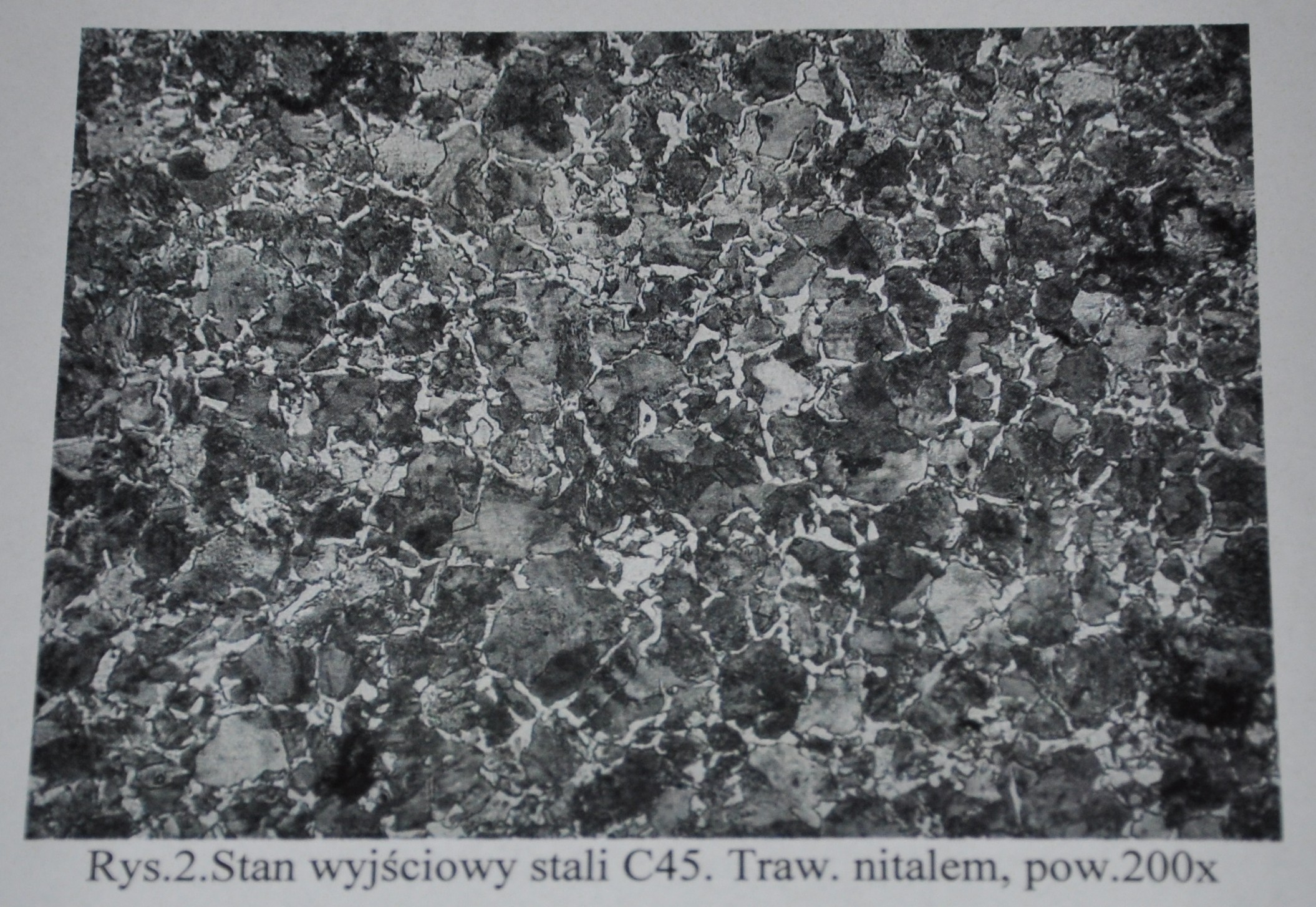

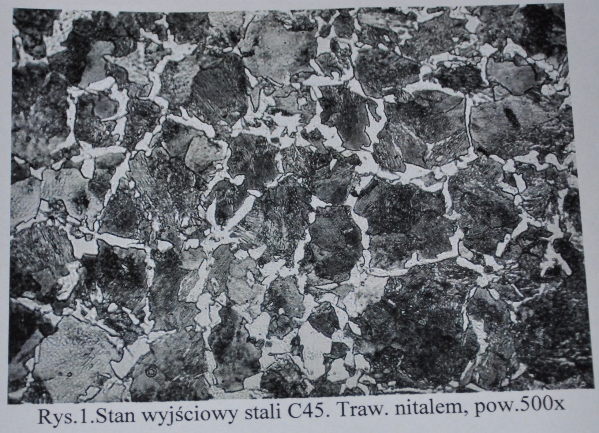

Witam jestem tutaj nowy i właśnie trafiłem na dział w którym studiuję
Tak jak w temacie mam podane fotografie stali c45 czyli ok 0,45% węgla. Po obliczeniach nam wyszło że taka stal powinna mieć ok 55% perlitu czyli na fotografii ze zgładu po trawieniu nitalem powinno być około 1:1 perlit : ferryt (ciemne:jasne). A my mamy takie struktury naszej stali:
wniosek:
85-90% perlitu? więc stal o zawartości ok 0,65%C?! Wiemy że przedmiot był chłodzony w warunkach nierównowagowych (szybkie chłodzenie)....
Pytanie jakie wyżarzanie przeprowadzić aby otrzymać strukturę równowagową? Czyli w naszym przypadku 55%perlitu:45%ferrytu.
Jaka obróbka cieplana do stali c45?

zacząłbym od tego że stal c45 nie może mieć 4,5 % węgla bo nie byłaby stalą tylko żeliwem... Stal c45 ma od 0.42% do 0.5% C . Jeżeli uzyskaliście jak mówisz ok 0.6% to podejrzewam że to będzie błąd wynikający z niedokładności obróbki cieplnej z powodu warunków w jakich była prowadzona(czy też nieodpowiednie stygnięcie odlewu, jeżeli nie był poddany obróbce cieplnej)...

Wyliczenia były wykonane z obrazków stanu wyjściowego stali które wkleiłem... dlatego taki wynik.
Błąd poprawiony... nie wiem o co Ci chodzi pisze dokładnie że warunki chłodzenia nierównowagowe np. przy COSie (masówka) warunki te są dalekie od równowagowych np. przez walcowanie czy zbijanie zgorzeliny wodą...
Teraz pytanie brzmi czy potrafisz odpowiedzieć na pytanie albo ktoś na forum jakie wyżarzanie przeprowadzić tzn. do jakiej temp. nagrzać materiał, ile go wytrzymać w tej temp. i jak chłodzić aby otrzymać strukturę równowagową czyli nasza struktura perlityczno-ferrytyczna.

Ja zrobiłbym wyżarzanie zupełne, bo po takim procesie stop ma strukturę najbardziej zbliżona do stanu równowagowego. Czas wyżarzania wystarczy odczytać z wykresu CTPc. Odpuszczanie wysokie wg, mnie tylko zmieni kształt wydzieleń ferrytu i cementytu. W praktyce przemysłowej do kształtowanie mikrostruktury (wielkość ziarna, rozbicie siatki wydzieleń cementytu czy ferrytu) stosuje się wyżarzania.
