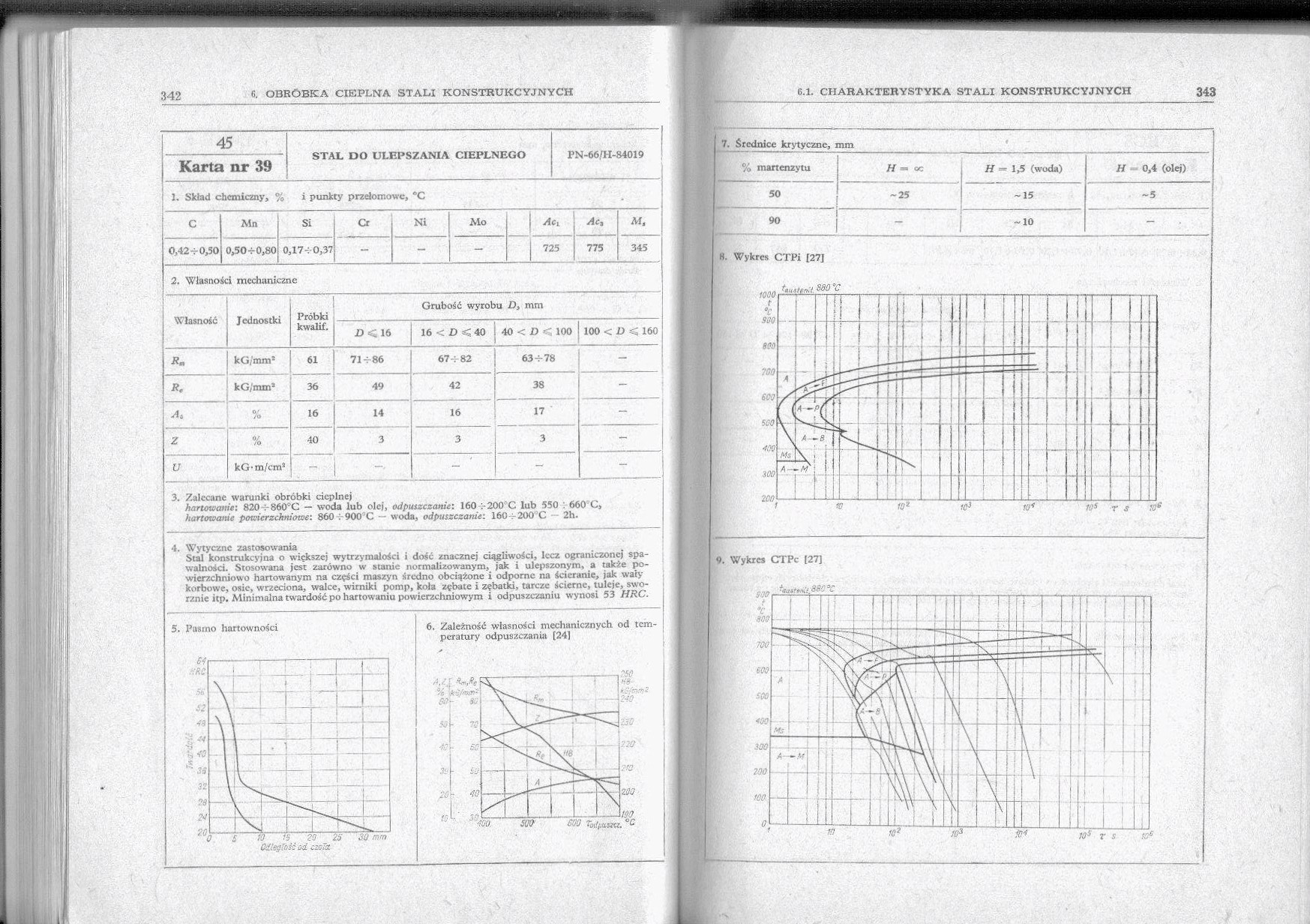

Czy może mi ktoś powiedziec czy można cieplnie obrobić stal C45 do twardości 380 HB? Chodzi mi o hartowanie+ odpuszczanie. Jeśli tak to w jakich warunkach (stopnie, czas)? Albo mógłby mi ktoś polecić jakąś inną stal na koła zębate o podanych parametrach? Wiem że da się otrzymać taką twardość, ale przy niskim odpuszczaniu, ale wtedy to nie jest ulepszanie cieplne. Może w jakiś sposób ulepszając ją da się otrzymać takie parametry? Albo jakiejś innej stali.
stal C45

zależy na jakie obciążenia jest narażone to twoje kółko...
C45 to chyba najsłabsza stal z której warto robić koło zębate...
jeżeli ma to robić w większych obciążeniach to proponuję 40HM
C45 na 380HB/40HRC 820*c studzić w wodzie-odpuszczać 310*c 2-3h, jeżeli są cienkie przejścia 840*c chłodzić w oleju-odpuszczać 160*c 2-3h
