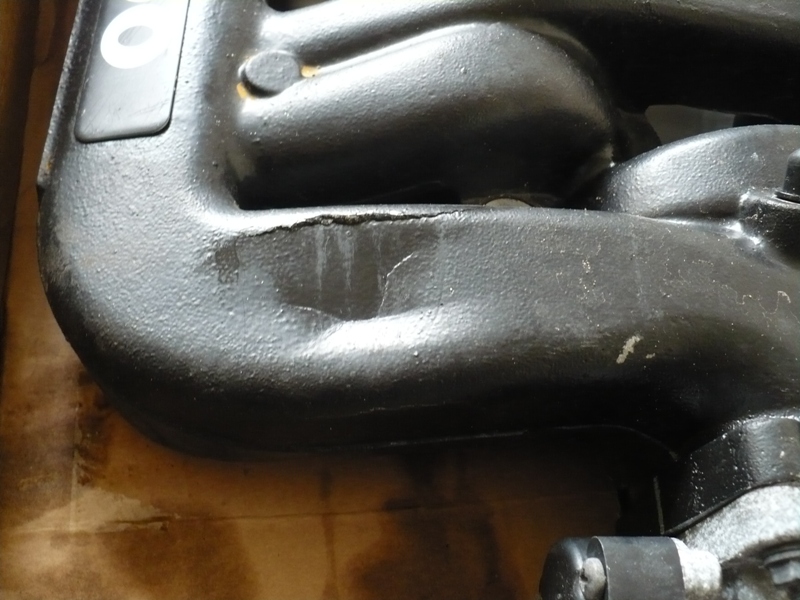

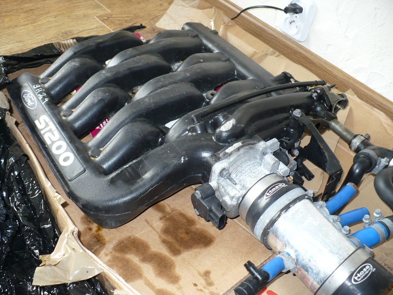

Kupiłem kolektor który przyszedł wgnieciony i pęknięty. Szukam kogoś mądrego który powie mi co można z tym zrobić. Bardzo proszę pomóżcie mi
DZIKUS
Posty: 1243
Post napisał: DZIKUS » 09 maja 2010, 19:44
Jeśli jest to wykonane z aluminium, to najlepiej by było wyciąć cały uszkodzony obszar i w jego miejsce wspawać dopasowany kawałek blachy. Można też wywiercić kilka otworów po przeciwnej stronie kolektora i próbować to wyklepać za pomocą metalowego pręta. Otwory i pęknięcie później zaspawać.
Poza tym, należy się zastanowić czy to wgniecenie w ogóle w czymkolwiek przeszkadza? Bo osobiście uważam, że nie. Wówczas wystarczy tylko zaspawać samo pęknięcie.

kolektor jest z aluminium i niestety wgniecenie nie może pozostać. Kolektor jest od sportowego auta i wgniecenie tego typu zwężą w głównym tunelu średnice co zmniejsza ilość wtłaczanego powietrza i będą powstawać zawirowania. Jest ktoś na dolnym śląsku kogo możecie polecić? boje sie oddać komuś kto sie nie zna to sprzęt wart parę groszy

Spróbuj wywiercić w zapadniętym odcinku otwór i za pomocą śruby "wyciągnij" to na zewnątrz. Jeśli się uda można to później zaspawać (niebezpieczeństwo że się to zapadnie przy spawaniu jest dość duże bo to odlew) albo uszczelnić z zewnątrz kompozytami żywicznymi.

A co z kruchością ? nie będzie tak że gdy np od tyłu po wywierceniu otworu i uderzeniu w wgniecenie odleci, ułamie sie kawałek? nie chce sie sam bawić bo sie boje rozwalić. Jak myślicie ile może kosztować spawanie takiego czegoś? z tego co sie dowiedziałem to jest to aluminium na 100% ale nie wiem jaki rodzaj

jak nie masz tiga ac to dajesz do zrobienia, mówisz jak ma być i po kłopocie

a tam takie sportowe - to chyba mondeo 2,5V6 - ledwo się odpycha tymi 205 koniami :)
koledze chodziło że min dzięki temu kolektorowi osiągnięto tą moc i to wgniecenie zabrało by ze 20 koni nie mówiąc o nierównomiernym napełnieniu cylindrów
