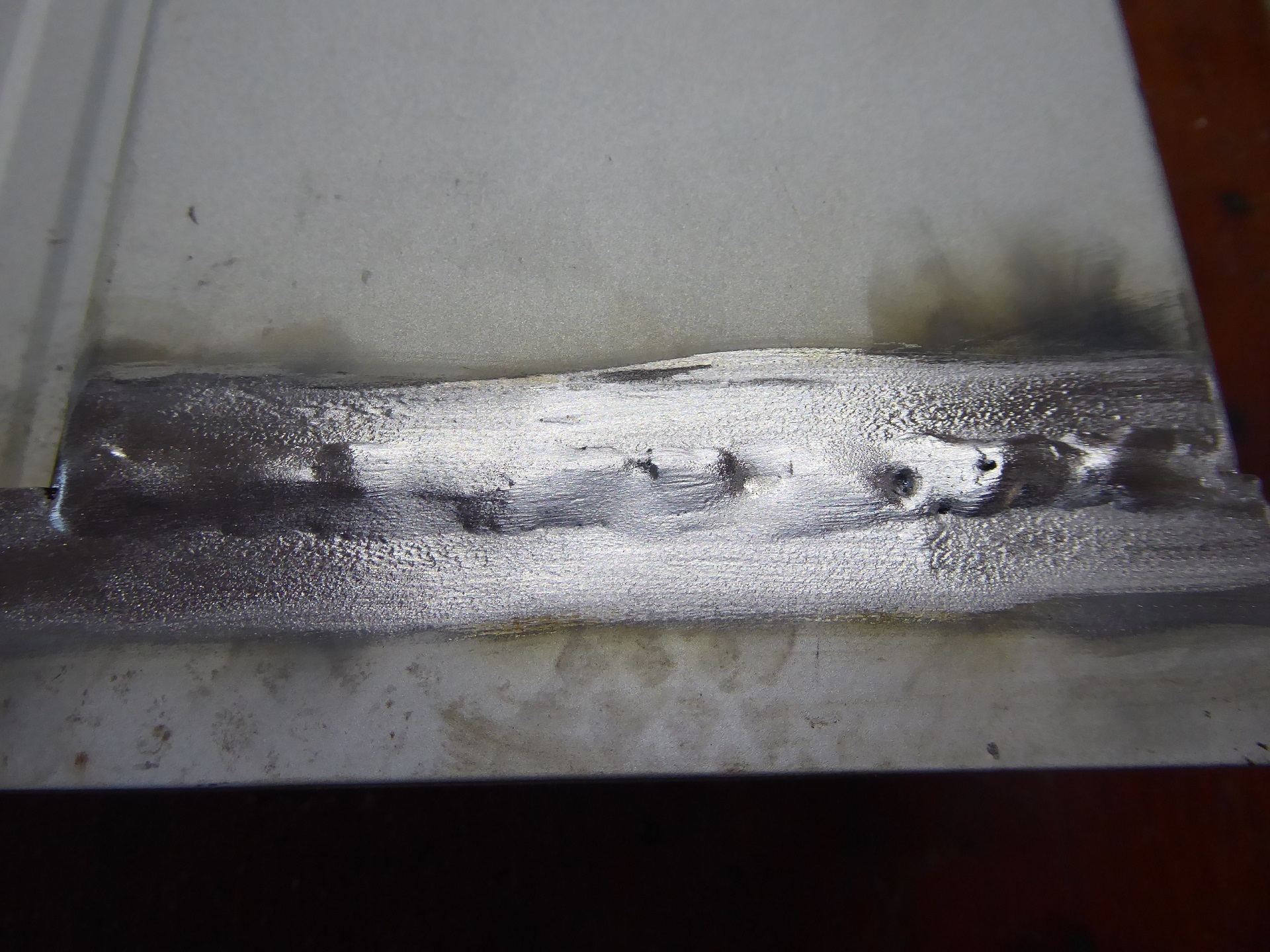

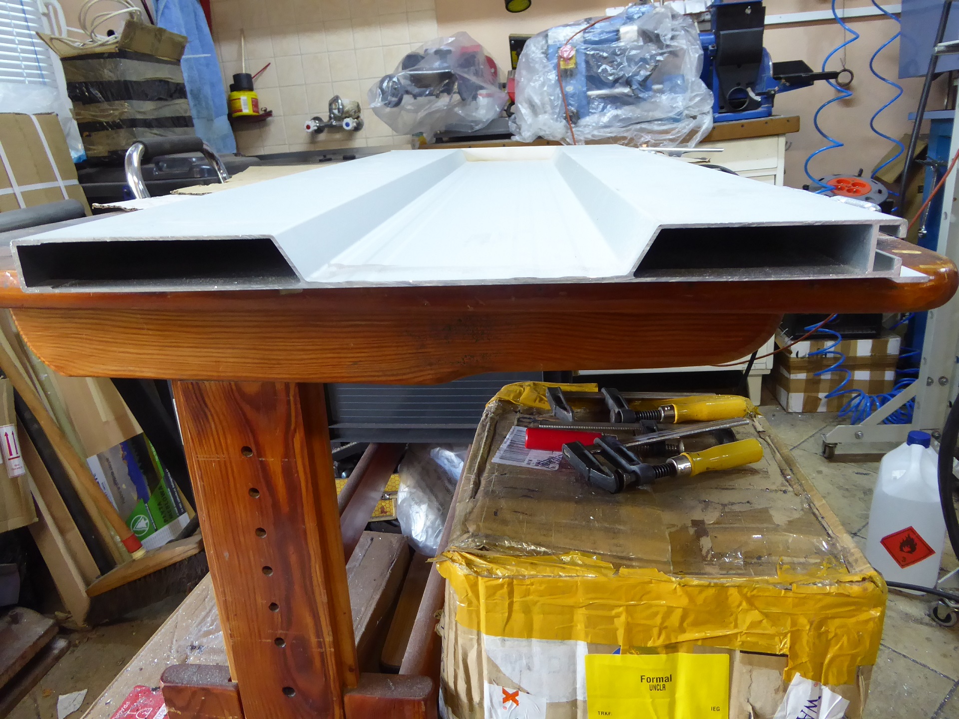

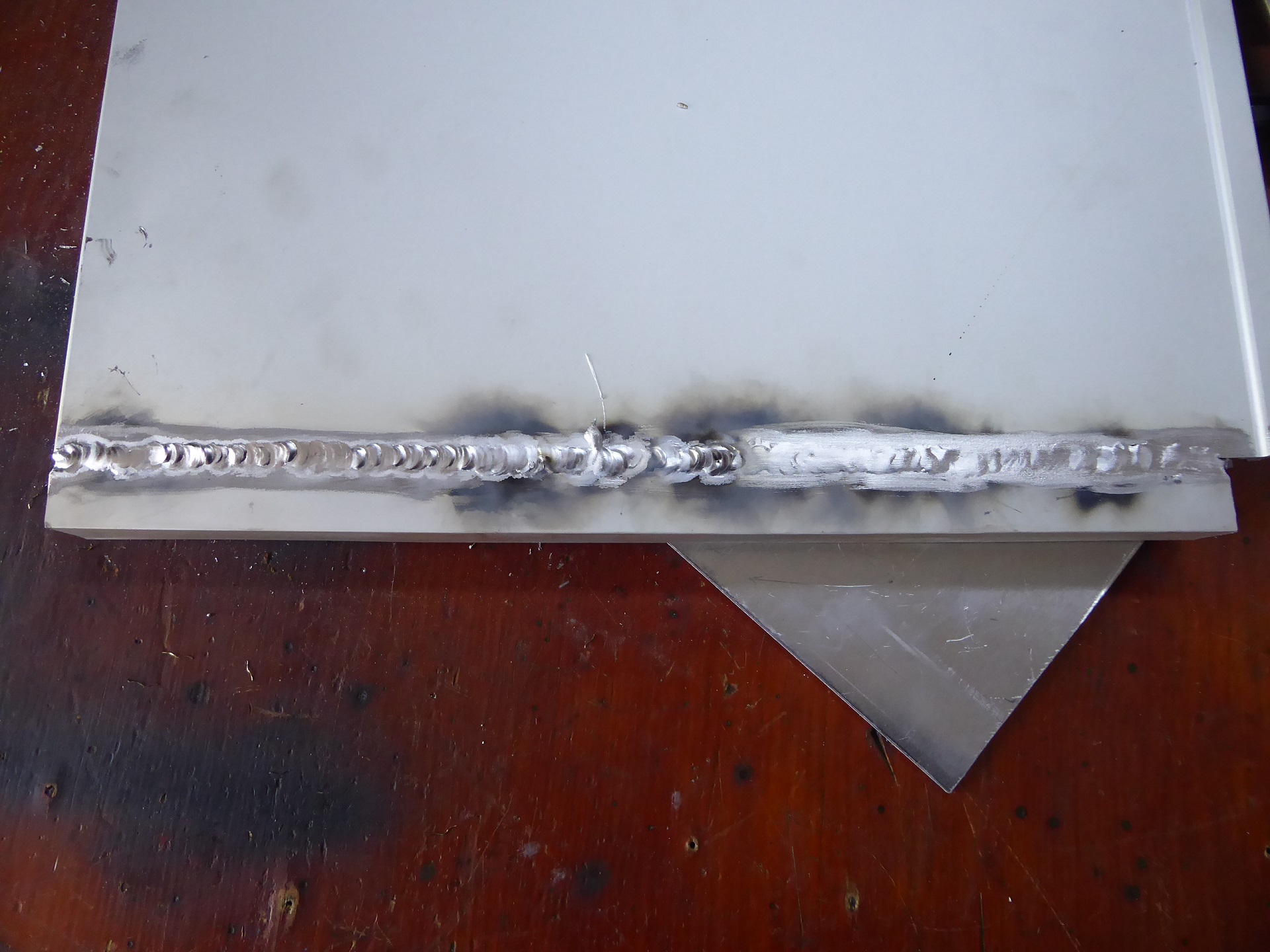

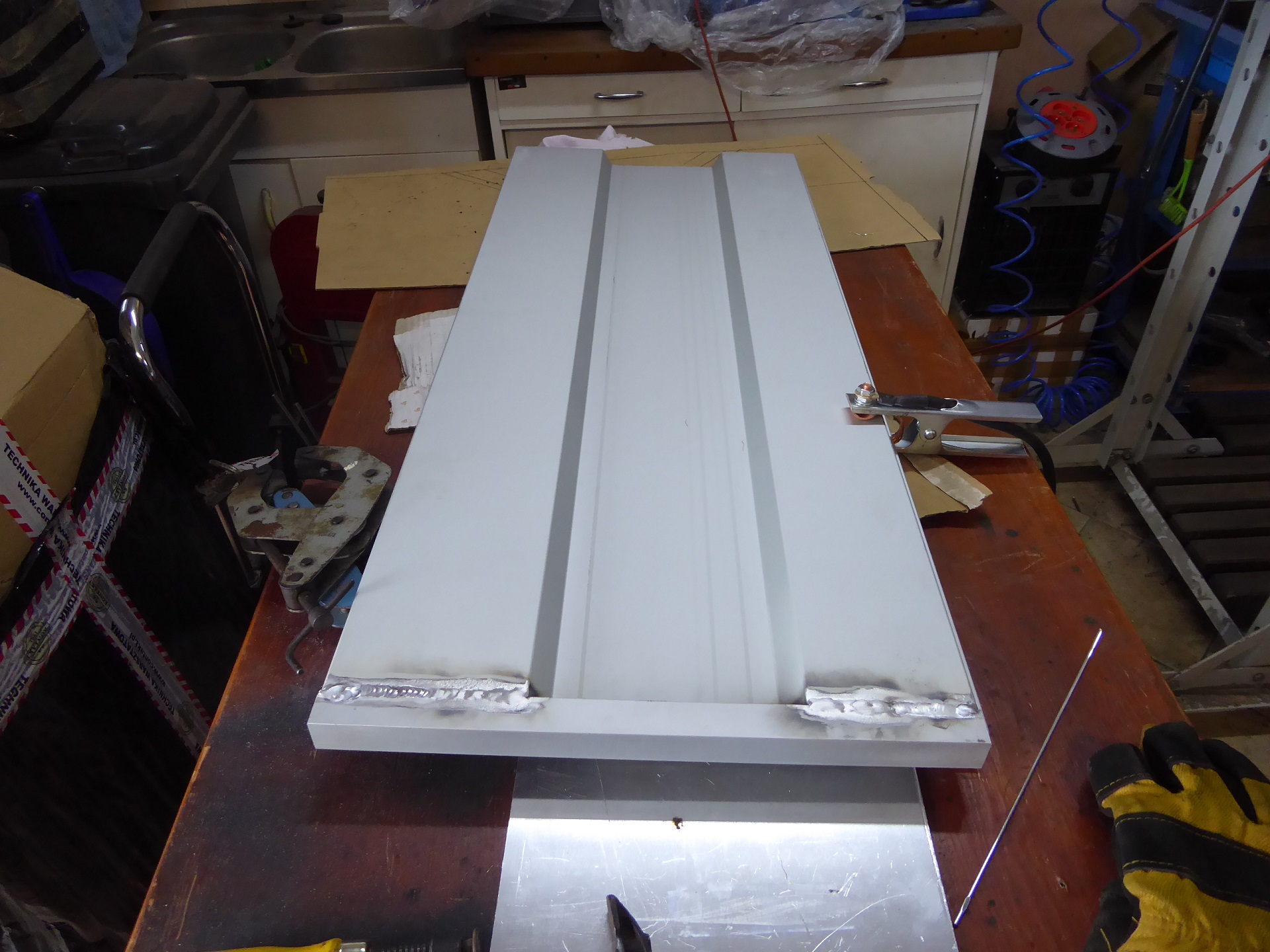

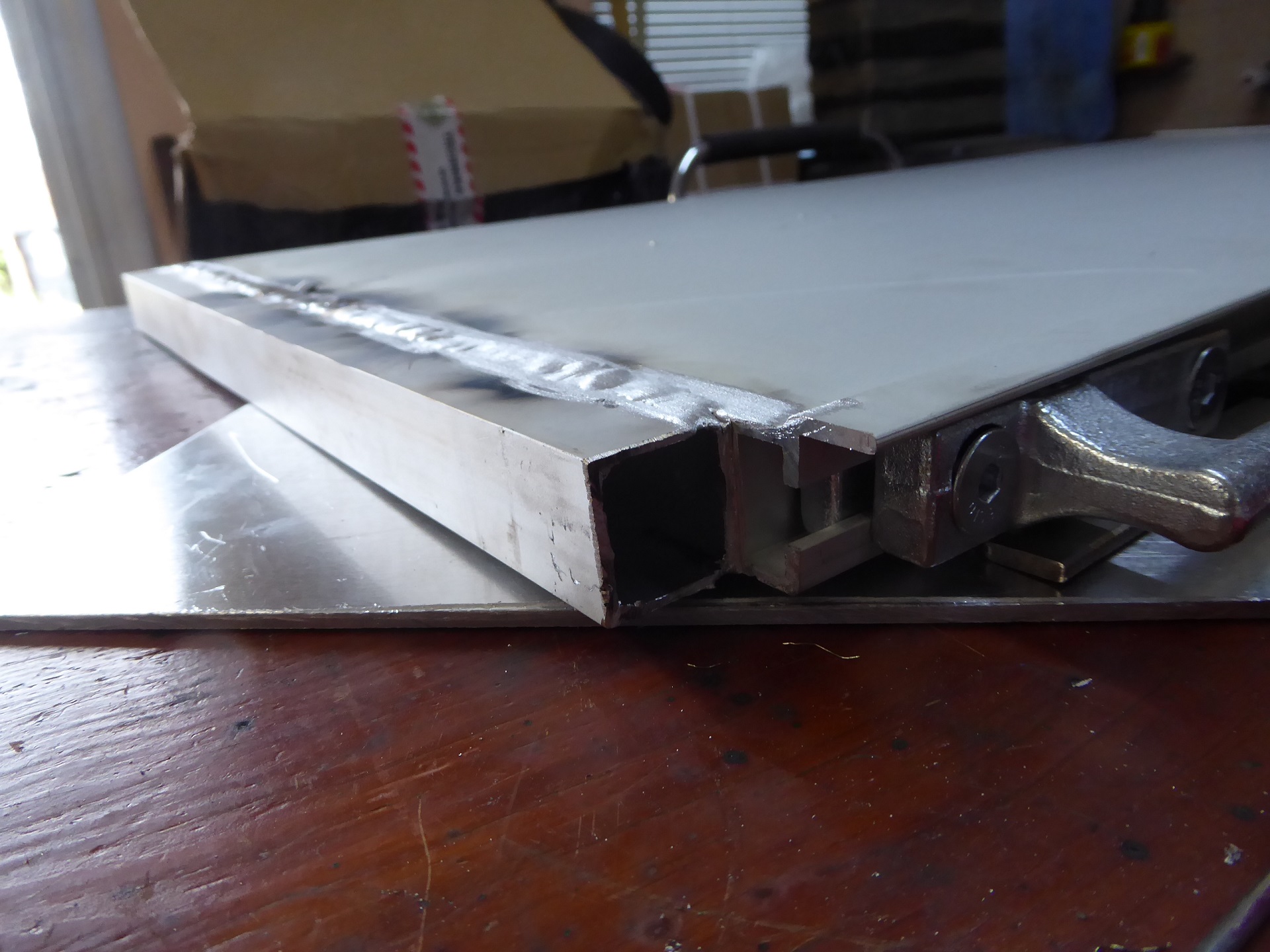

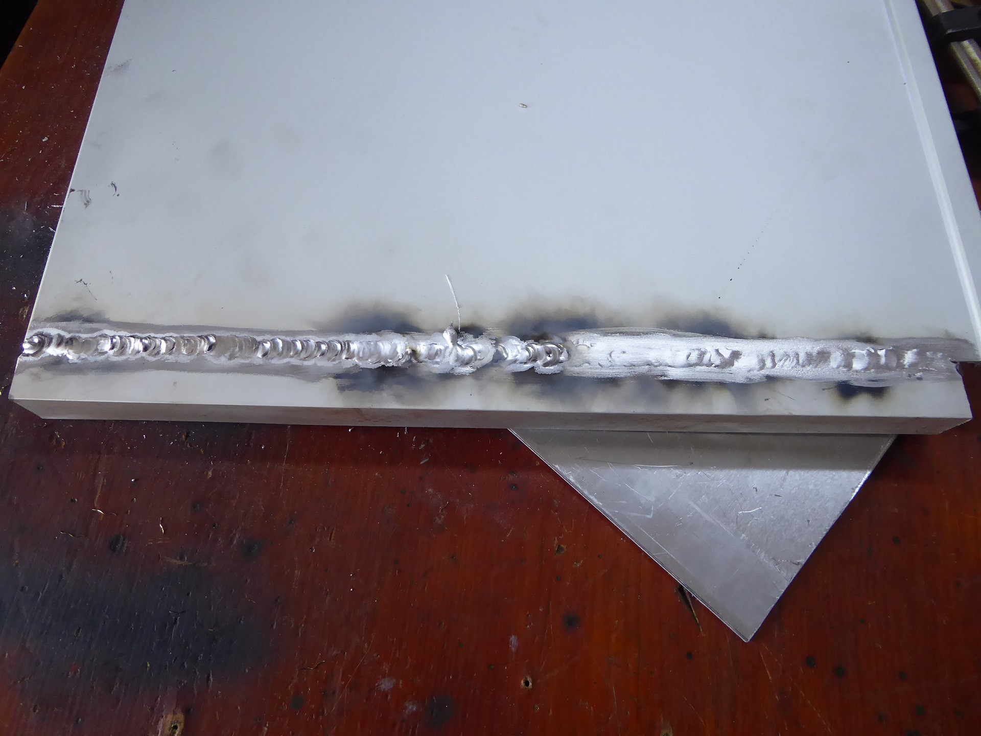

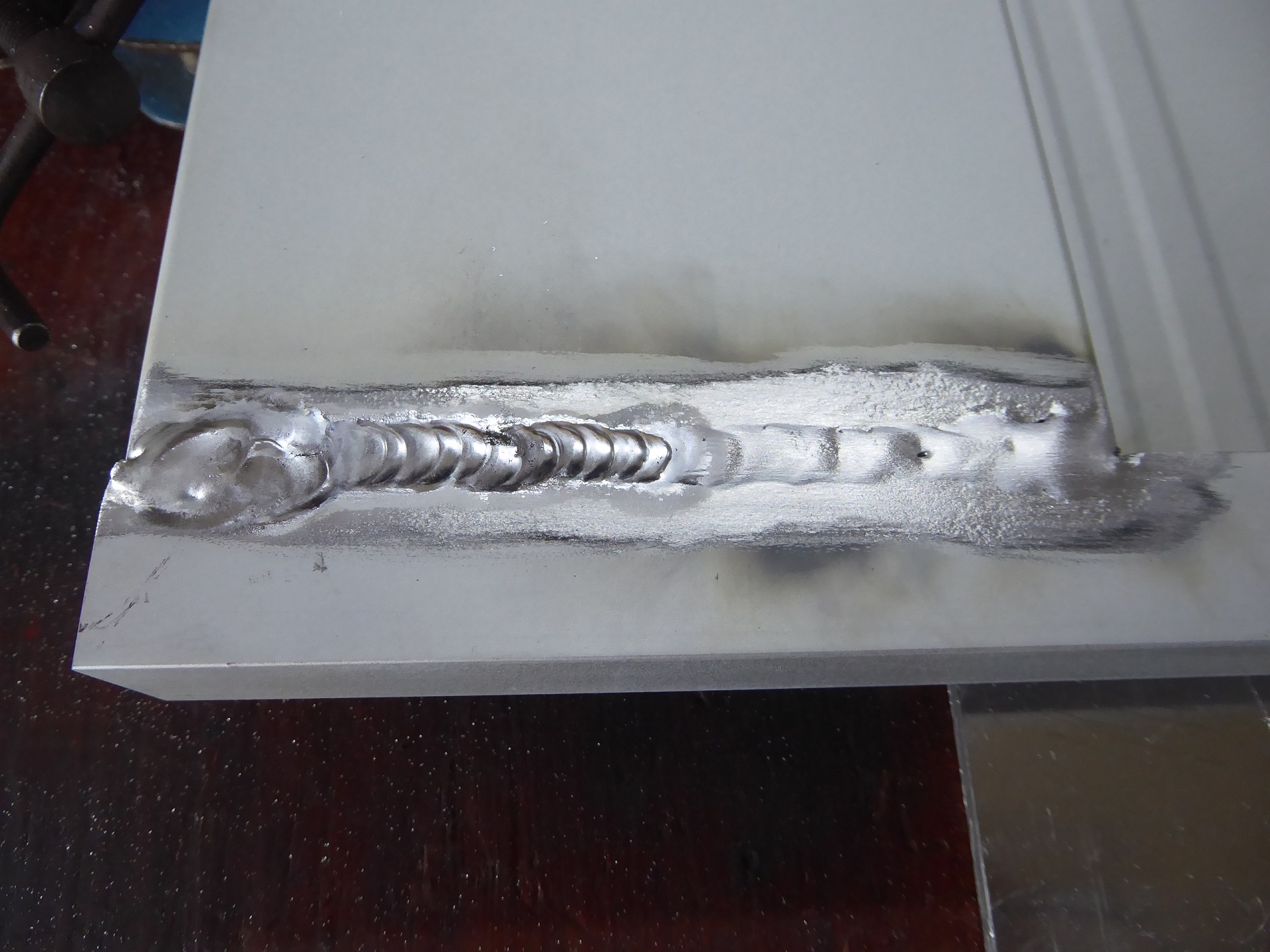

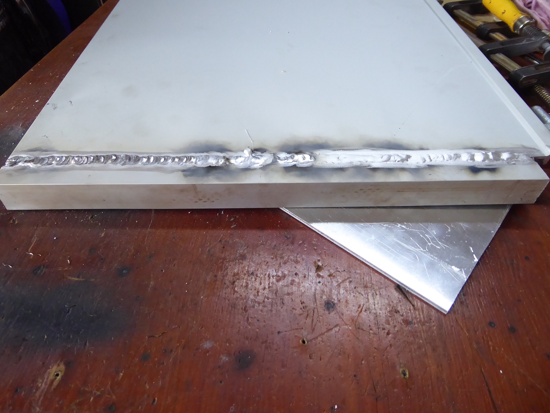

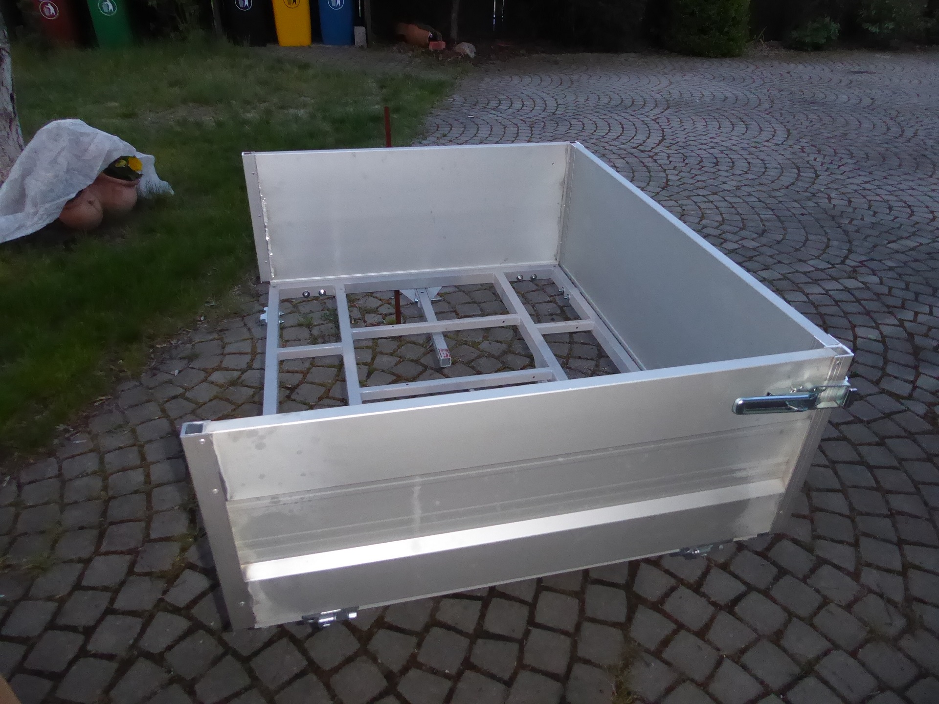

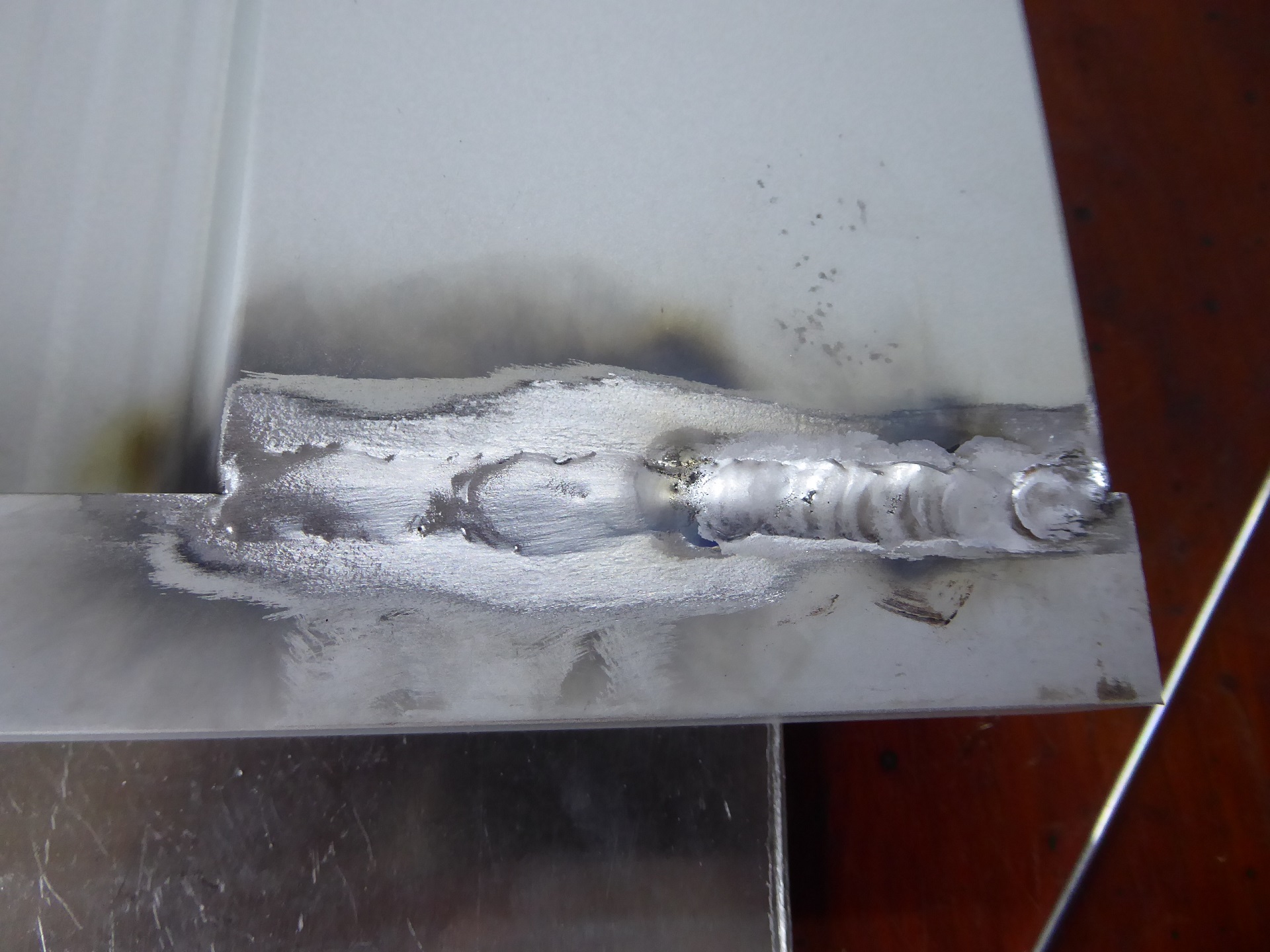

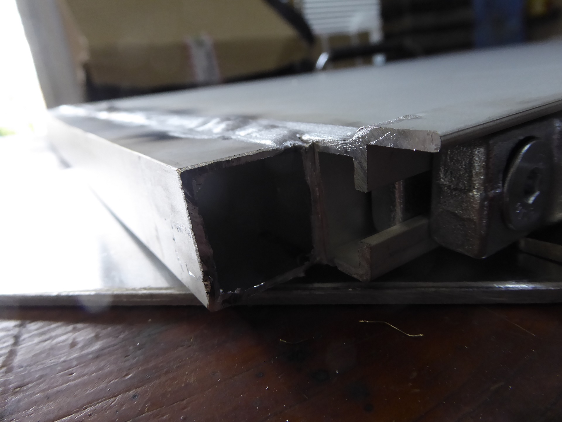

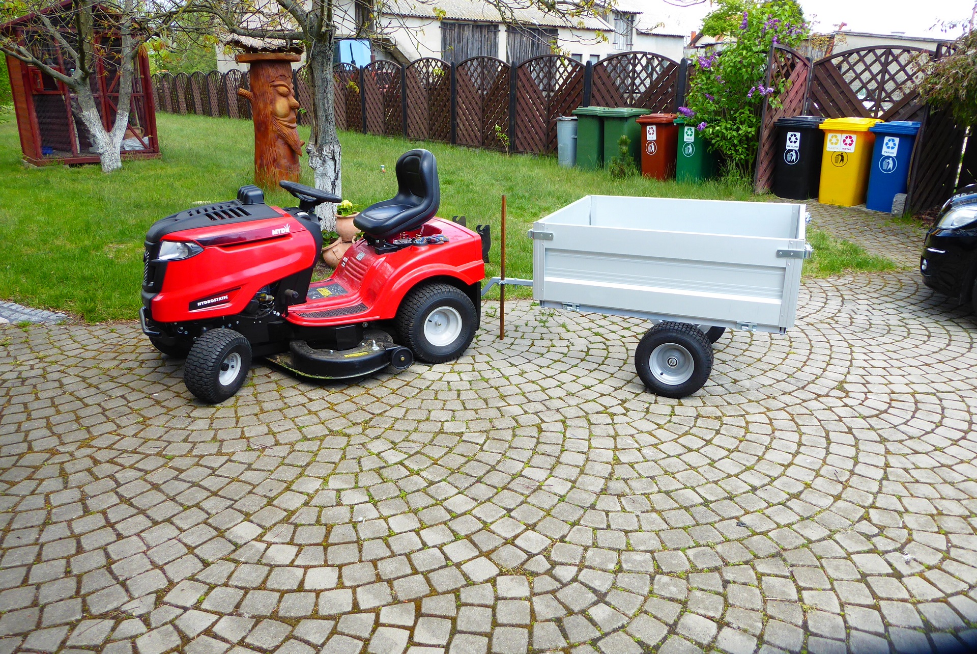

Ja parę lat temu spawałem kwadratowe profile zamknięte z Obi z innymi profilami (przedłużenie burt przyczepki-samoróbki),
Spawarka Welder Fantasy JET TIG III AC/DC 200A (https://fachowiec.com/sklep/pl/products ... tig_parker)
spawane profile, gr ścianek ~2mm
Obrazek Obrazek

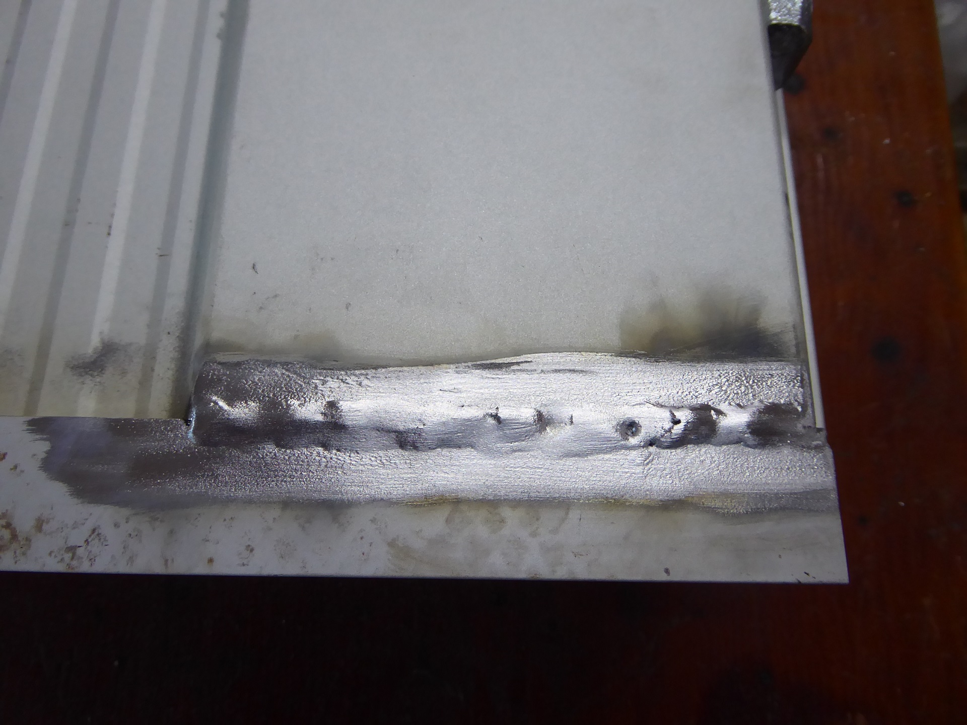

Praktycznie to było wtedy moje pierwsze spawania alu, stąd niewprawny ścieg i okopcenia,
Powierzchnia czyszczona(drapana) z powłoki drucianą szczotką(szlifierka), odtłuszczona. Soczewka gazowa, nastaw już nie pamiętam, dodawany drut, argon 5.0...
ObrazekObrazek
ObrazekObrazek
ObrazekObrazek
ObrazekObrazek
ObrazekObrazek
Spawy nie wyszły najpiękniej, to przez szukanie właściwych parametrów prądu, balansu, brak wprawy, ale przetopione i trzymają do dziś..
Z czasem wypracowałem sobie taką metodę spawania nie tylko kolorowych ale i stali - najpierw roztapiam położony na szczelinie drut(jeśli ma być dodany), a potem rozlewam go na łączone materiały. W ten sposób łączony nawet bardzo cienki materiał nie "ucieka", nie wypalają się "dziury"..
