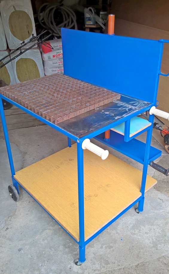

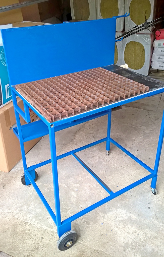

Stół skończony. Poustawiać zabawki i można się bawić w spawacza.posting.php?mode=edit&f=92&p=645144#

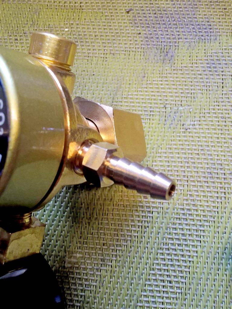

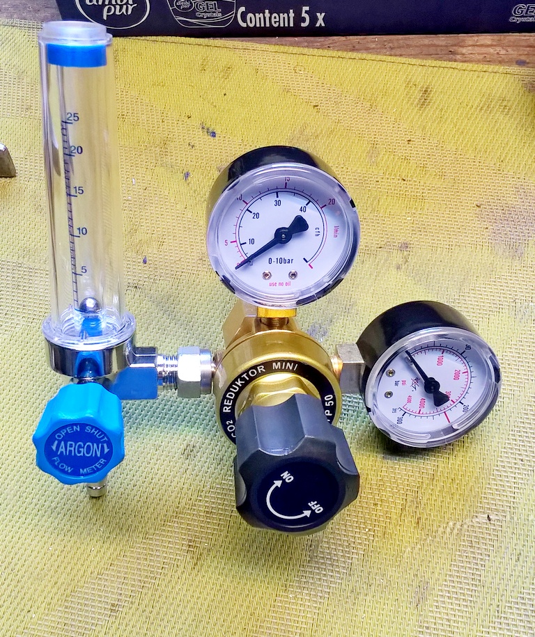

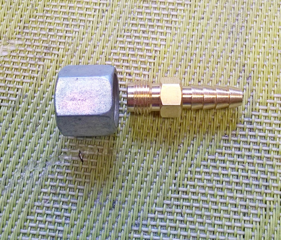

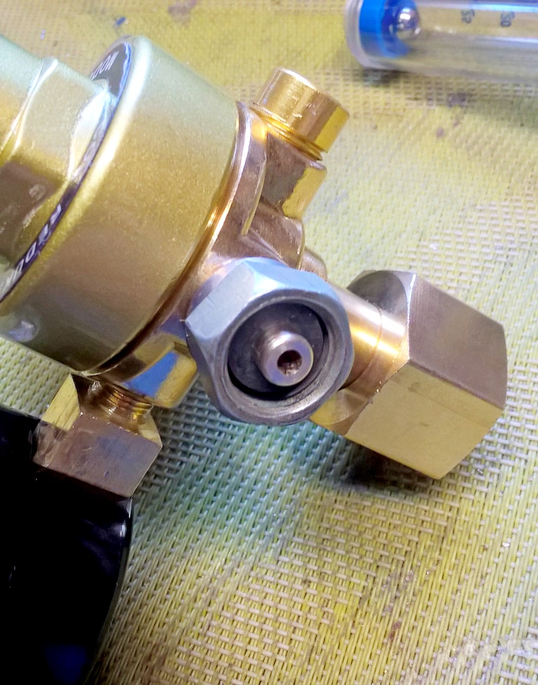

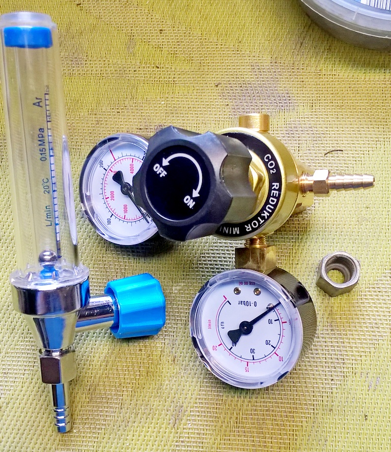

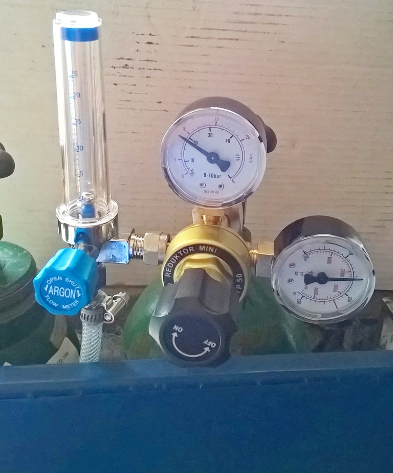

Dzisiaj dostałem zakupione parę dni temu manometry i rotametr.

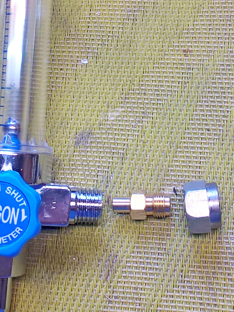

Nie obyło się bez połączenia tego w całość. Teraz mam w jednym ciągu manometr ciśnienia w butli, następnie manometr ciśnienia wypływu gazu i następnie rotametr wskazujący ilość wypływającego gazu. Potrzebna była tylko jedna nakrętka i uszczelka oraz przetoczenie króćca. Wygląda to tak.

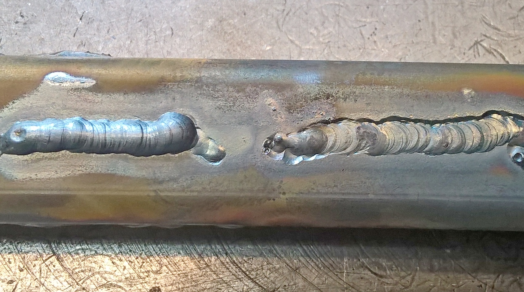

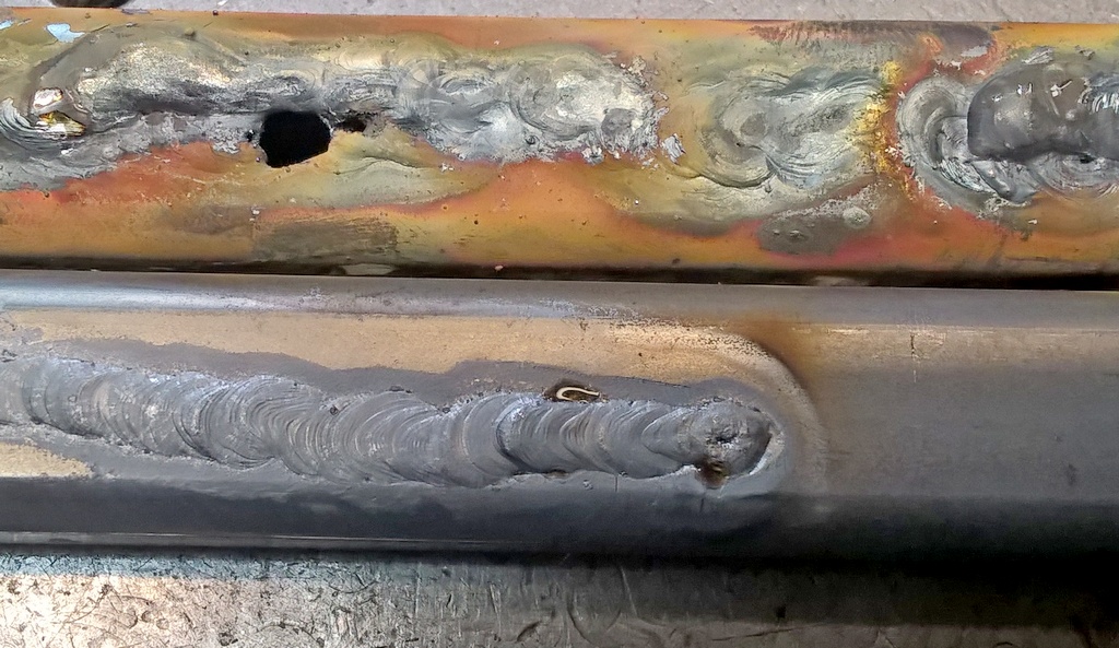

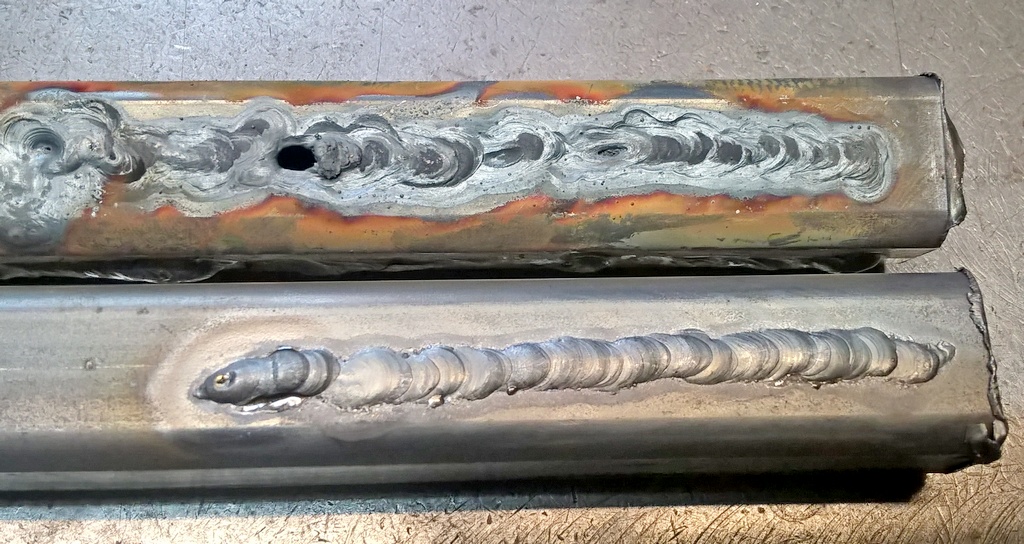

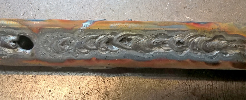

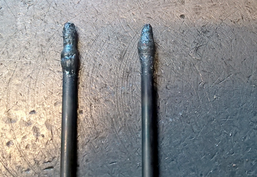

Witam kolegów po przerwie.
Początkiem tygodnia miałem nieco wolnego czasu i zacząłem próby ze spawarką.
Ponieważ jestem w te klocki nie wprawiony zakupiłem kolejną butlę omyłkowo z mieszanką.
Podłączyłem wszystko zgodnie z instrukcją i zaczynam spawać tigiem. No i moje rozczarowanie spawarką.
Łuk jak zajarzy, to wierci się wkoło elektrody, odchyla go na boki. Elektroda za chwilę ma na końcu kluskę. Próba elektrodą z oznaczeniem czarnym oraz czerwonym. To samo. Coś jest nie tak. Czytam w necie o elektrodach.
Zakupiłem złote. To samo. To masakra nie spawanie. A na filmikach tak pięknie to wygląda. A u mnie tak.
Czytam dalej tu i tam. No i olśnienie, przecież muszę mieć czysty argon a nie mieszankę.
Dzisiaj butla do bagażnika i do punktu z butlami. Bez problemu wymienili na argon za drobną opłatą.
Wracam, podłączam i moja radość ze spawania. To jest to. Łuk zajarzy, jest stabilny, wiązka ładnie skupiona.
Robię próby na kawałkach blaszek stalowych oraz profilu kwadrat 20x20mm. Próba robiona na najmniejszym amperażu. Próba zatapiania metalu bez podawania drutu i z drutem. Zaznaczam że to były moje pierwsze spawy w życiu. Nigdy tigiem nie spawałem. Myślę że jak na początek to jest nieźle. Spawarka ma tylko regulację prądu.
Na zdjęciu poniżej. Profil u góry zdjęcia spawanie na mixie, niżej argon.
Poniżej próba spawania z podawaniem drutu i przez zatapianie.

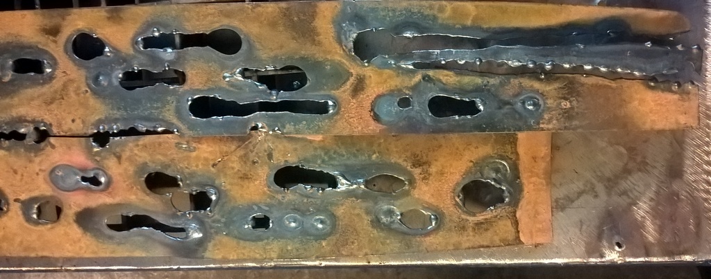

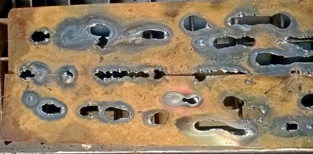

Po dość przyzwoitych spawach TIDiem, jeśli chodzi o materiał stalowy nieco grubszy przyszedł czas na blachę 1.5mm.
Po ustawieniu najniższego amperażu 10A, wg. danych spawarki zaczynam próbę. Nie takie były moje oczekiwania.
Spawarka raczej zachowuje się jak plazma. Blachę można ciąć. Wygląda to na za duży amperaż. Niżej zejść nie mogę.
Próba łączenia blach skutkuje wypaleniem dziury. Czy jest może sposób na obniżenie jeszcze prądu. Może wewnątrz
jest jakaś regulacja. Może chińczyk kibic piłkarski był nie wyspany po meczach i coś źle ustawił
Przykład próbek. Blacha była czysta. Wyrzuciłem ja przed garaż i pordzewiała na deszczu.

Nie mam. Jest tylko jedno pokrętło regulacji prądu. Dlatego pytam czy jest jakiś sposób by jeszcze obniżyć prąd.

Możesz dać rezystor na uziemieniu. Spawarka podbije napięcie żeby utrzymać prąd, ale powinna mieć ograniczenie do powiedzmy 50V i potem już prąd będzie spadał.
Na 5A powinien być rezystor maksymalnie 10ohm (zakładając z prawa oma 50V/10ohm=5A). Musi być dużej mocy, najłatwiej z żarówki zrobić albo jakiegoś pręta stalowego. Żarówka pod wpływem nagrzewania zwiększa rezystancję więc trzeba mieć to na uwadze. Dlatego lepszy jest pręt, drut. Polecam dać pod uchwyty mosiężne podkładki np z kostki elektrycznej żeby nie dochodziło do jakiegoś transferu stali do uchwytu spawarki.
Trudno powiedzieć jaka rezystancja jest przy spawaniu. Może rezystor będzie trzeba 10ohm, a może jedynie 2ohm. Trzeba sprawdzić doświadczalnie.

Żeby oszczędzić do 10÷30% gazu(Argon/CO2) przy TiG-u, MIG/MAG-u, dołącz jeszcze do rotametru oszczędzacz(ekonomizer) np Harris 603Z, Magnum,
