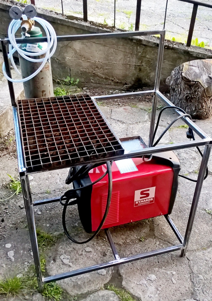

Post napisał: grawer » 02 maja 2018, 21:37

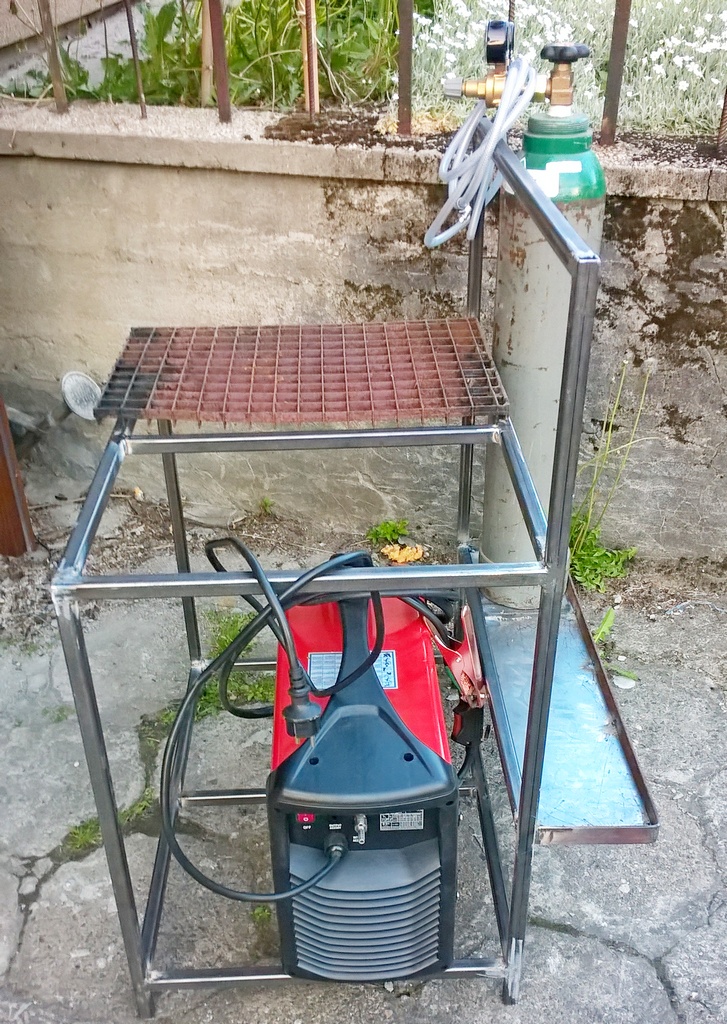

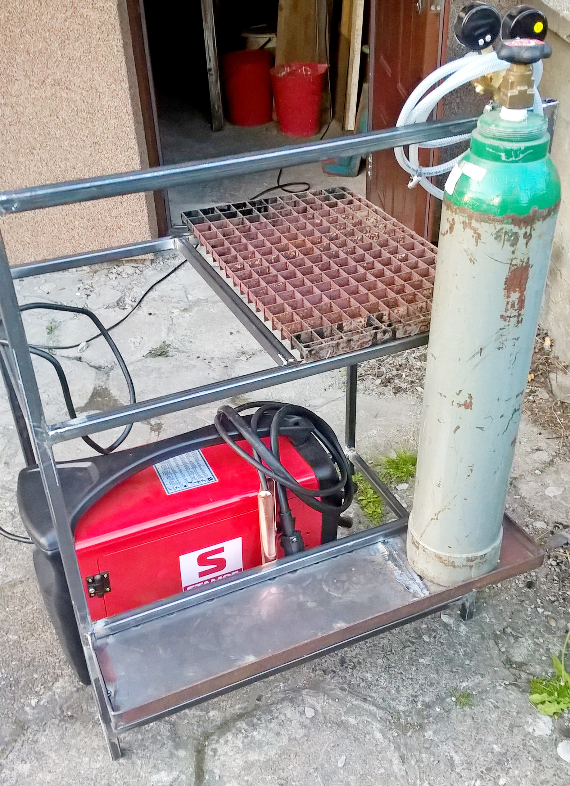

Dzisiaj miałem czas dla spawarki. :-)
Zacząłem spawać stół z profili 20x20mm. Spawanie robiłem drutem rdzeniowym. Kupiłem na próbę szpulkę 0.5kg. Była okazja sprawdzić tą metodę. Ocena ogólna dobra. Lecz nie to co spawanie w osłonie gazowej. Stół się trzyma. Wstępnie rozstawiłem na nim spawarkę i jedną butlę. Będzie jeszcze druga z argonem. Oczywiście stół nie skończony. Na razie parę zdjęć.
Obrazek Obrazek

Post napisał: strikexp » 02 maja 2018, 23:29
Jak sprawuje się ten reduktor ze zdjęcia? Ja swój musiałem wymienić bo działał tak jakby go wcale nie było ;)
Niezły pomysł z tą kratką do spawania, ja mam blachę ale dostaję szału od zbierania odprysków itp szajsu.

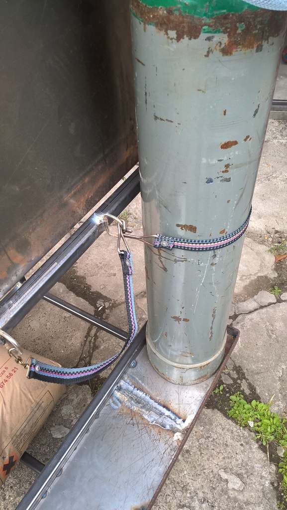

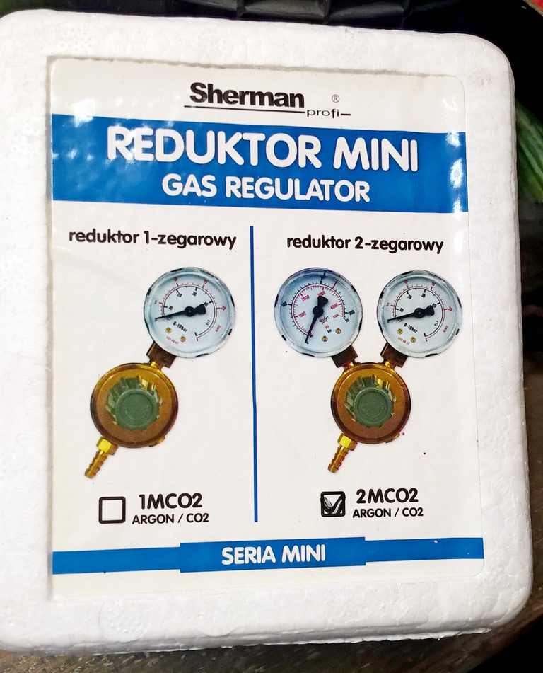

Post napisał: grawer » 03 maja 2018, 20:15
Reduktor był używany bardzo krótko jak samo spawanie mixem. Na razie wrażenie pozytywne. Reduktor tej firmy.

Post napisał: strikexp » 03 maja 2018, 20:55
No u mnie był rasowy chińczyk tylko wyglądał identycznie dlatego pytam ;)
Mogę jeszcze doradzić zrobienie jakiegoś zabezpieczenia na ten reduktor bo długa butla ogólnie lubi się fiknąć jak pijany żul i stracić zęby (reduktor). Ja swoją butlę po takiej przygodzie uwiązałem jak psa na smyczy, że najwyżej może się powiesić ale nie fiknąć. Natomiast kolega co ma duży zakład porobił jakieś kołnierze ochronne.
Ewentualnie dorobić kratkę nad tą półeczką, tak żeby butle siedziały w kwadratowym statywie gdzieś na wysokości 50%.

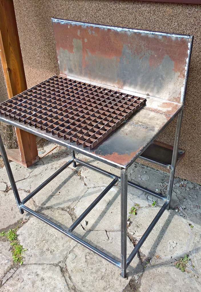

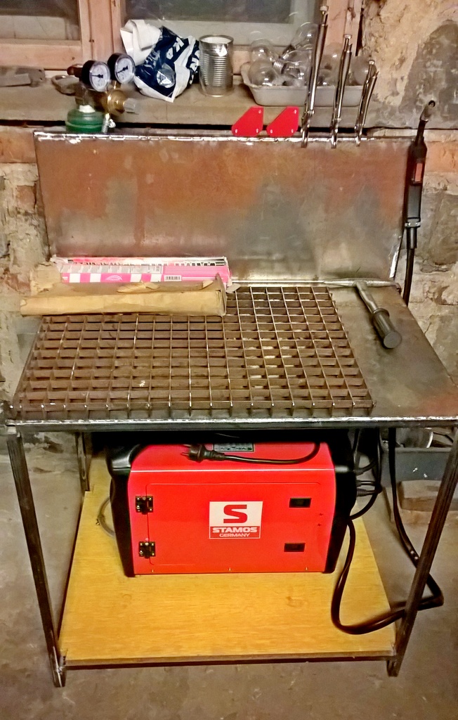

Post napisał: grawer » 10 maja 2018, 11:14
Wczoraj miałem trochę czasu by popracować nad stołem do spawania.
Przyspawałem blachę na blat, dopasowałem kratkę i przyciąłem podłogę dla spawarki.
No i tak to wygląda. Jeszcze nie skończone. :mrgreen:
Obrazek Obrazek

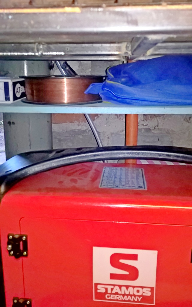

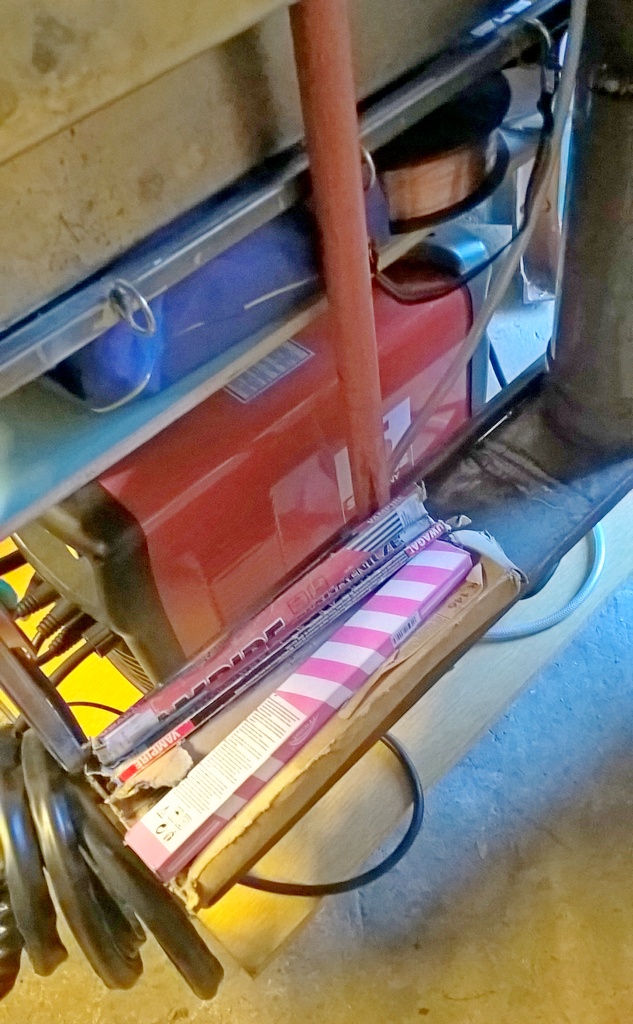

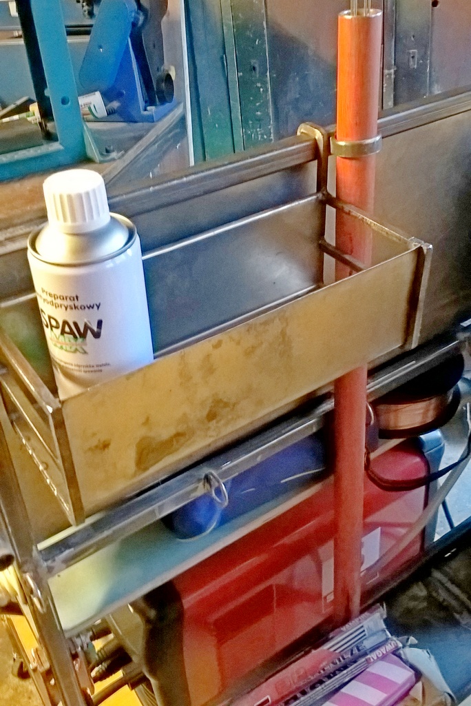

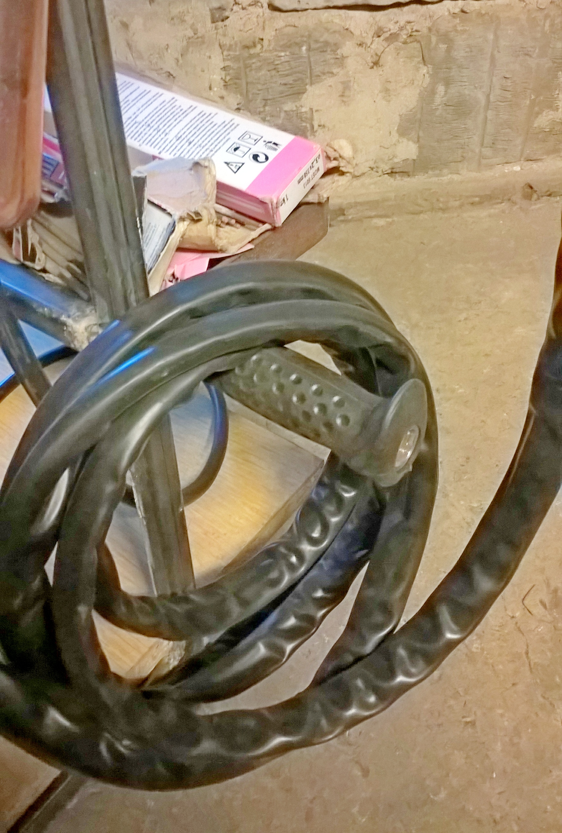

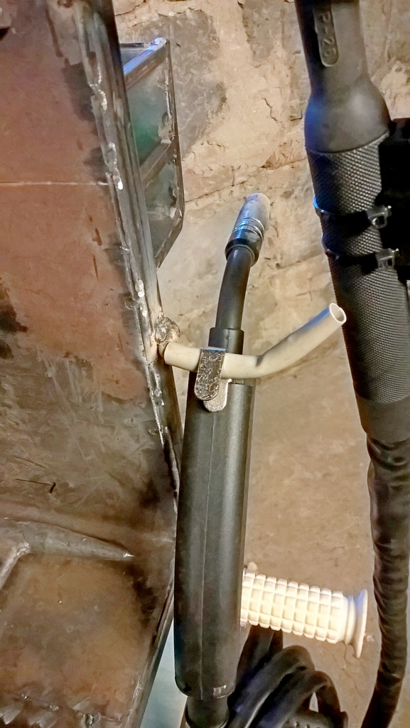

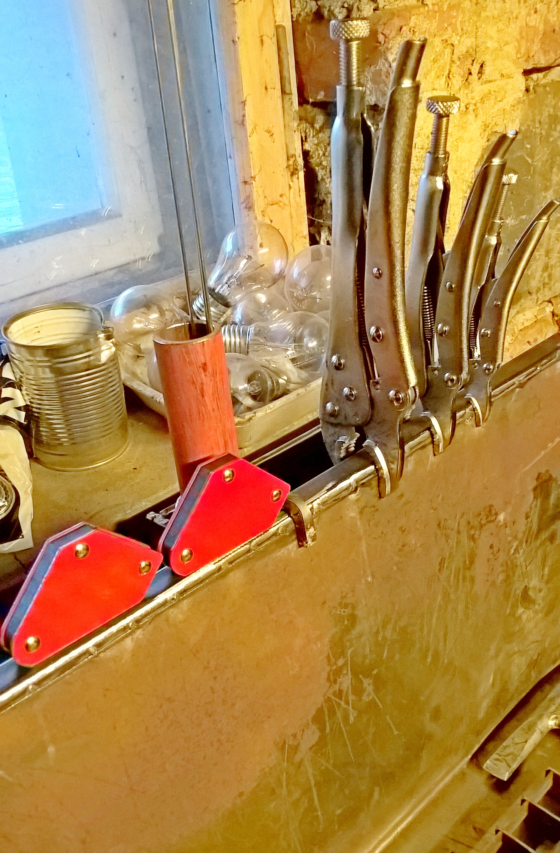

Post napisał: grawer » 10 maja 2018, 21:07

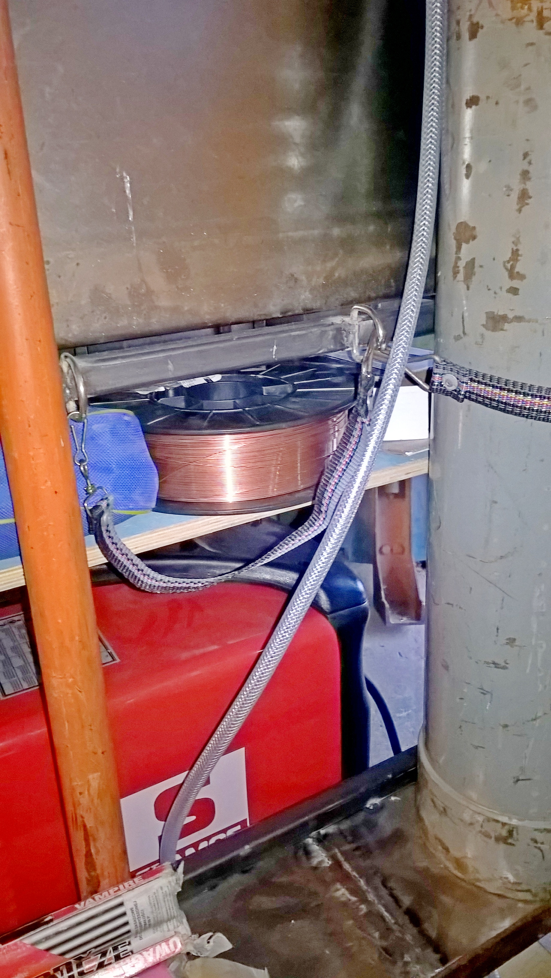

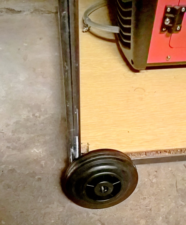

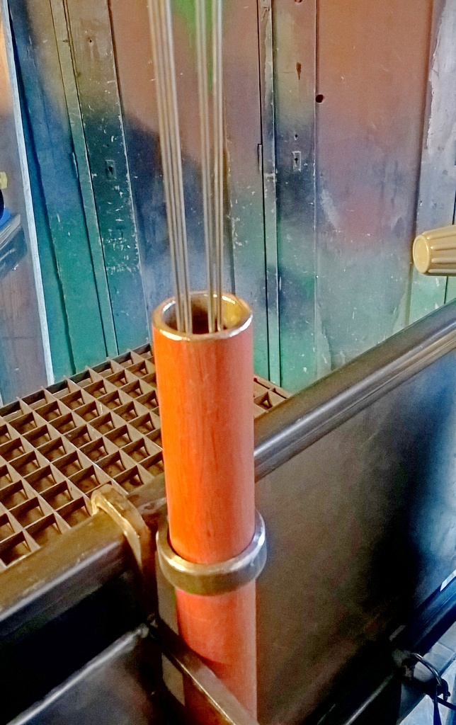

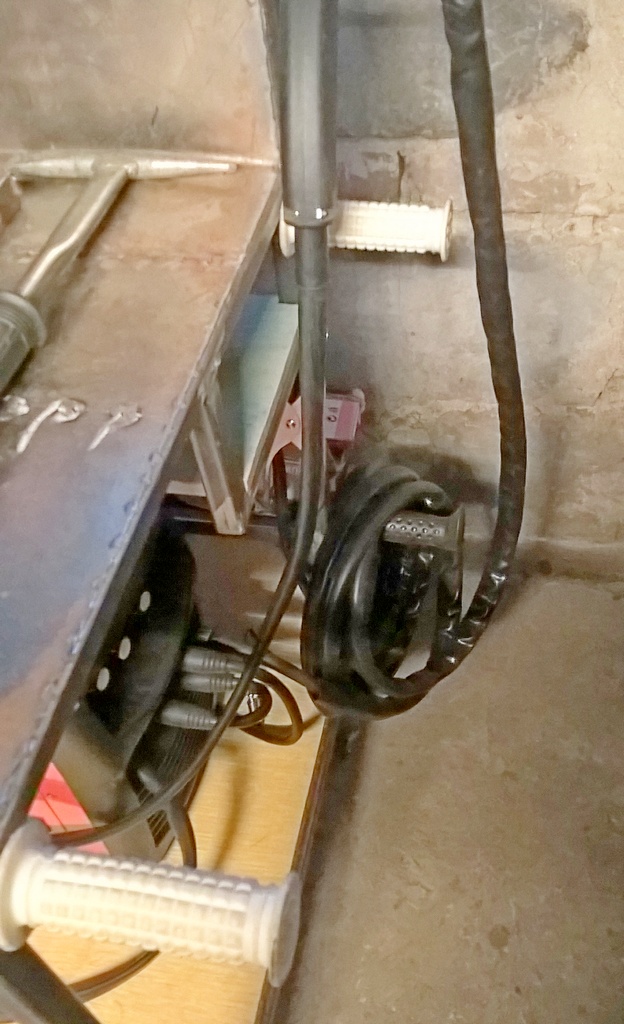

Skończone. Przyspawane kółka z lewej stałe z prawej ruchome obrotowe. Raczki (białe) do przemieszczania. Półka pod blatem na drut w szpulach. Pojemnik (koszyk) na spray do czyszczenia dyszy i inne. Pionowa rura na drut do spawania w prętach. Uchwyt na rączkę tiga. Uchwyt na rączkę miga. Uchwyt na przewody tiga. Zostało tylko czyszczenie i malowanie. Reszta zdjęć.
Obrazek Obrazek
