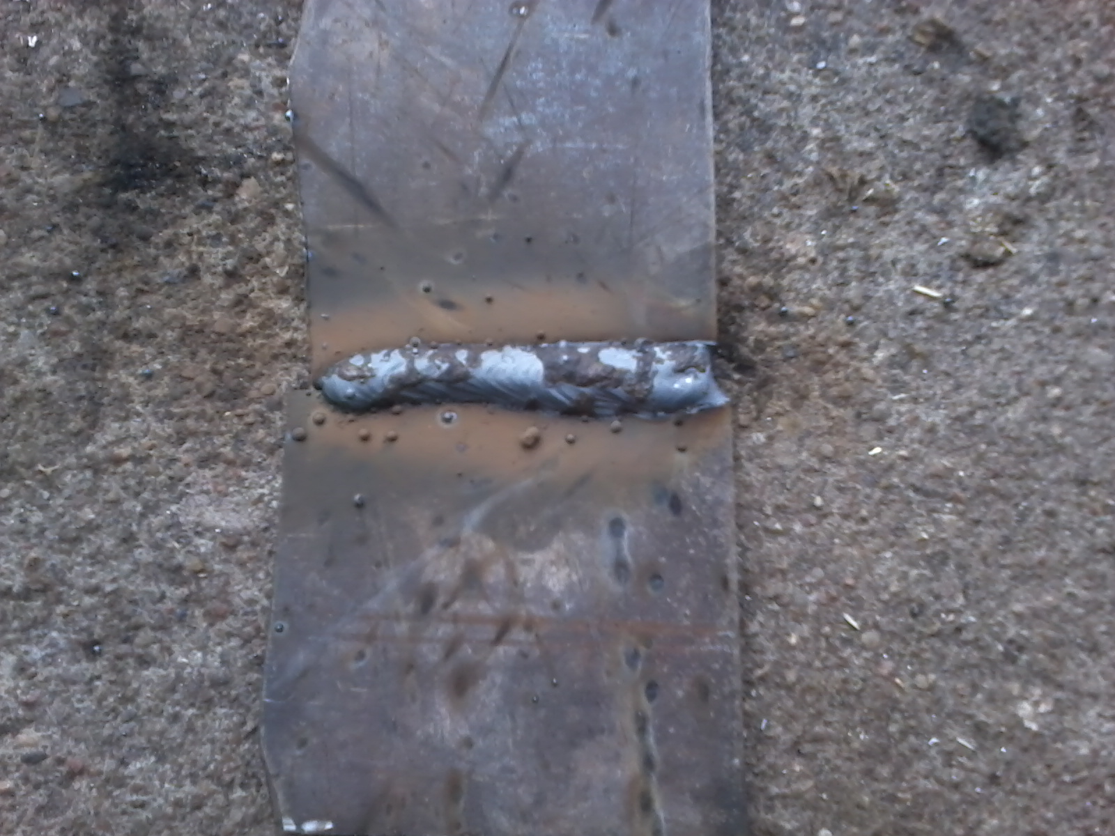

Tak spawa moja spawarka ze słabym spawaczem oj przepraszam "smarkaczem" :D (blacha 5 mm)
Dlaczego wychodzą mi odpryski widoczne na pierwszym zdjęciu? Ten brązowy żużel to efekt za mało gazu czy za dużo? Ta wysoka spoina to zapewne wina za dużego posuwu drutu, ale nie mam nikogo pod ręką żeby mi powiedział co i jak więc metoda prób i błędów ;p "Pistolet" prowadzić prostą linią czy zataczać jakieś okręgi?

Co do odprysków to powodów może być sporo, na pewno poeksperymentuj z ustawieniem posuwu względem prądu spawania.
Brązowy żużel to typowa rzecz dla migomatu-tym się nie przejmuj.
Jeżeli ustawisz za malo gazu to w spoinie pojawią się pęcherze powietrza - za dużo gazu niczemu nie szkodzi poza kasą w kieszeni :smile:
Wysoka spoina to dlatego że powoli przesuwaleś uchwyt podczas spawania.
Uchwyt podczas spawania możesz prowadzić w linii prostej i wtedy będziesz mial wąski spaw, albo lekko wodzić na boki-wtedy spaw będzie szerszy.
Spawać możesz na dwa sposoby:''ciągnąć'' uchwyt wtedy uzyskasz glębszy przetop, albo ''pchajac'' a wtedy plytszy przetop ale też ladniejsza spoina-moim zdaniem.

Ogólnie to blachę 5 mm raczej już ukosuj do spawania, chyba że takie nie obciążone konstrukcje. Odpryski to normalne, w migomatach prostych się ich nie pozbędziesz, ale ogólnie jak dajesz za mało drutu to robi odpryski z wielkich kropli, jak dasz ciut za dużo to wali dużo małych odprysków które słabo się trzymają. Ja do takich odprysków mam przecinak ze stali narzędziowej i wystarczy że przejadę po nich i odpadają, natomiast grube odpryski tym samym przecinakiem tylko z młotkiem.
spaw wygląda przyzwoicie - widziałem dużo gorsze u spawaczy pracujących przy spawaniu ileś tam lat :mrgreen:

Jeszcze wracając do tego osadu na spoinie. W koło spoiny to normalne ale na spawie taki dziwny brąz to mnie trochę zastanawiało, bo jak ja spawałem trochę lincolnem powermat 505 i 305 nawet 40 letnim ozasem to takich cyrków nie było. Być może to wina drutu. Może zakupiłeś drut słabej jakości. Ja najbardziej polecam drut ESABa. Świetnie się nim spawa. Na przyszłość nie kupuj tańszych drutów. Jeżeli drut tylko esab, jeżeli elektrody tylko most albo spawmet. Pozdrawiam.
