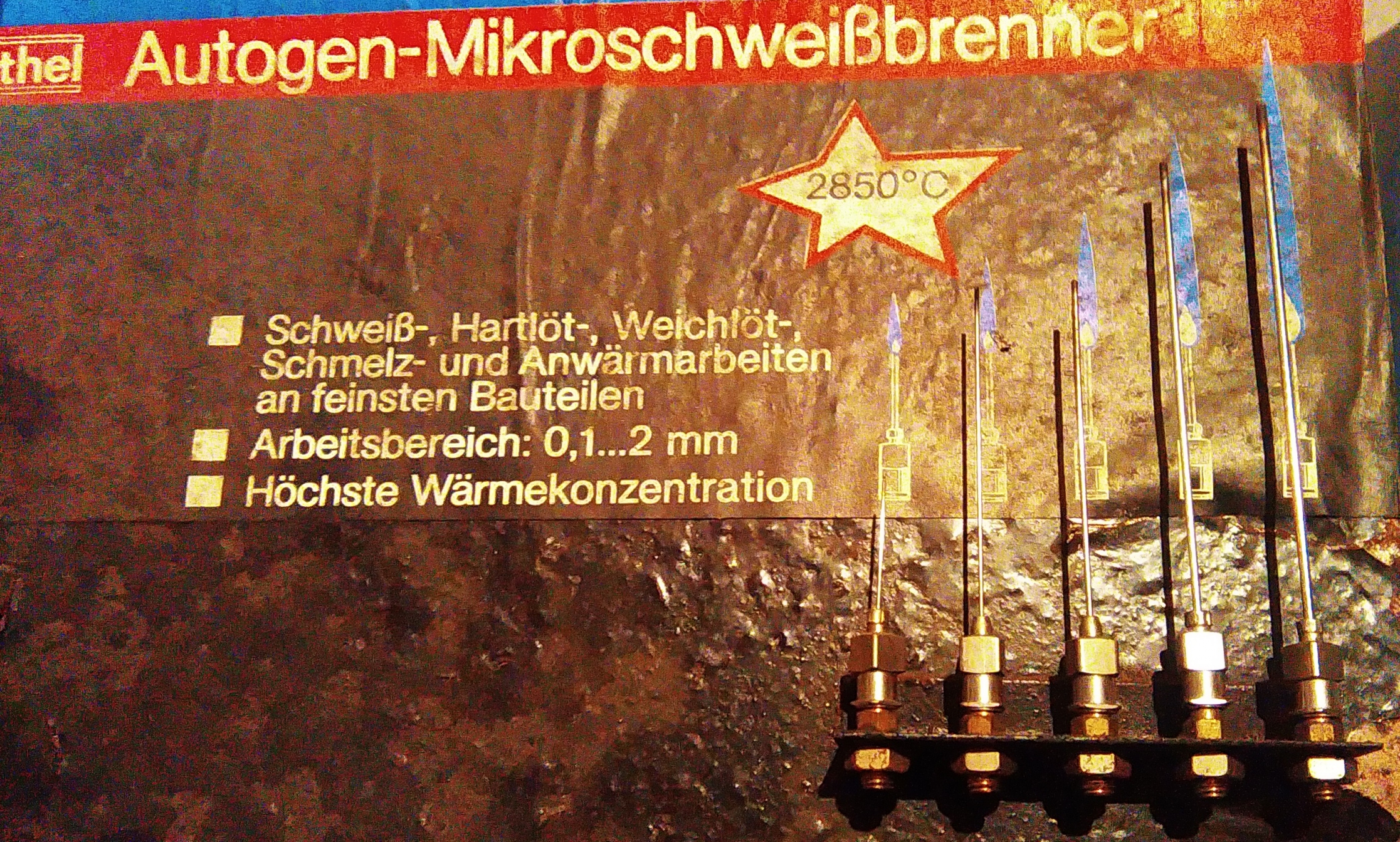

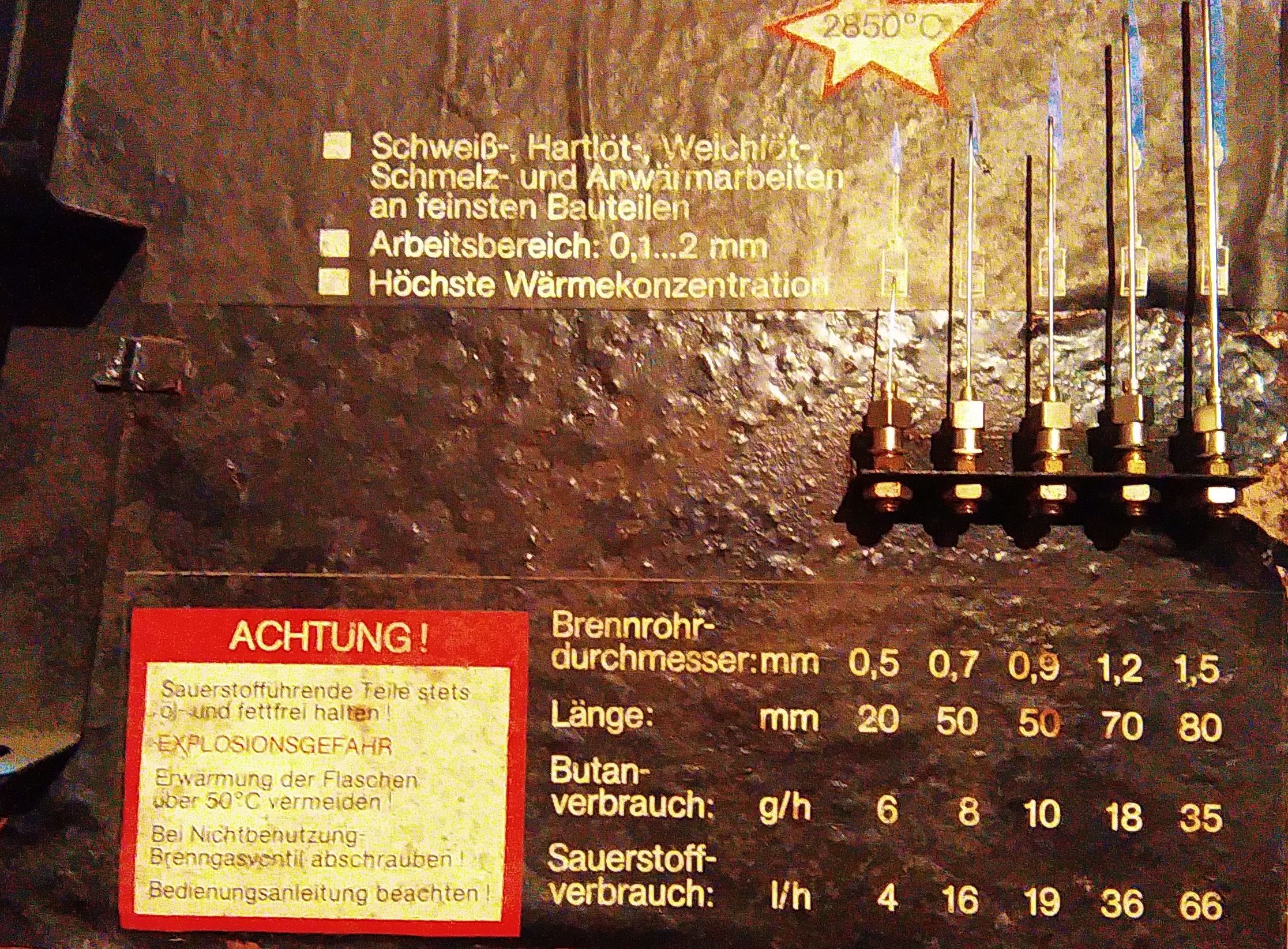

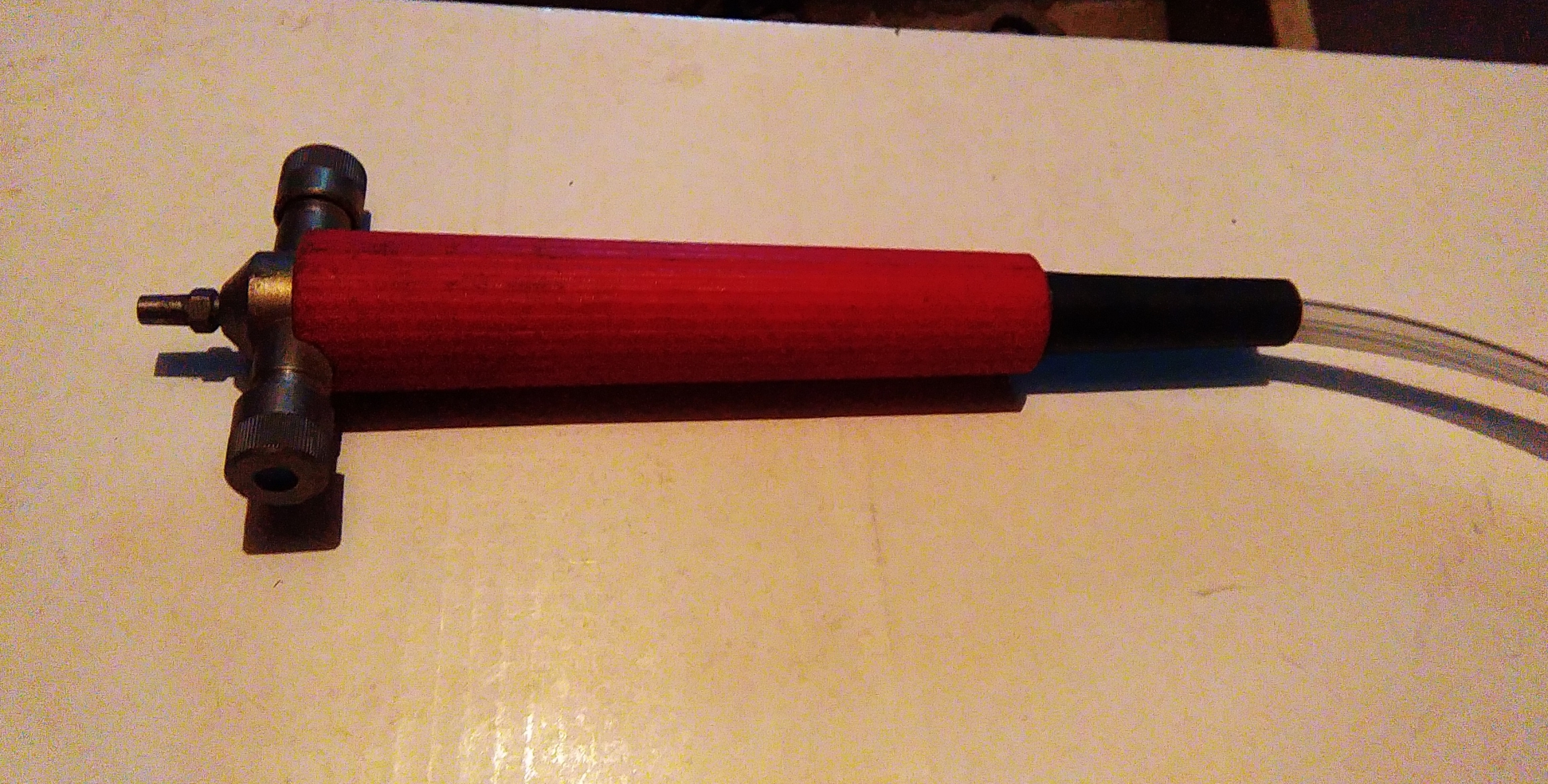

Igła jest zaciskana na stożkowej końcówce(podobnie jak na strzykawce) poprzez dokręcanie radełkowanej nakrętki która ciągnie za kołnierz obsadki igły. Ten adapter jest też swoistą "komorą mieszania" małych objętości gazu, jako że przepustowość igieł jest bardzo mała, zależna od średnicy.
Dotychczas lutowałem albo raczej spawałem ubytki i pęknięcia w drobnych mechanizmach mosiądzem i miedzią na czystym boraksie oraz topniku Rothenbergera HKM, i Rosol3 (ten do lutowania miękkiego niektórych drobnych duperelek) Srebrem nie lutowałem tym zestawem. Najmniejszą igłą spawałem też niektóre topliwe plastiki.

Ja mam taki zestaw ...
Zasilana butanem ( osobiście używam propan- butan ) i tlen z butli 40l.

Też mam taki, stara dobra DDR-owska jakość.., a tlen sobie przetaczałem z dużej butli.

RomanJ4 pisze:stara dobra DDR-owska jakość..,
.. dokładnie, kupiłem go chyba ze 20 lat temu, leżał u mnie tyle lat że jak go uruchomiłem chyba po 15 latach leżakowania, to mi się przewody rozsypały w rękach. Powymieniałem je i od czasu do czasu używam do bardzo precyzyjnych robótek. :grin:
