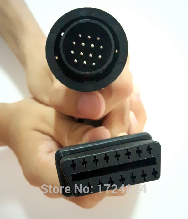

Odkopuję.
Swego czasu miałem w ręku przejściówkę do łącza OBD w Sprinterze, i okazało się że okrągła wtyczka która wchodzi do gniazda diagnostycznego Sprintera pasuje do mojego EWM TIG 150 DC.
Także jakby ktoś szukał wtyczki to przejściówka do łącza OBD w MB Sprinter, VW LT, IVECO takową wtyczkę posiada.
Oczywiście trzeba to przerobić w/g własnej potrzeby i tak żeby pasowało w/g schematu do spawarki.

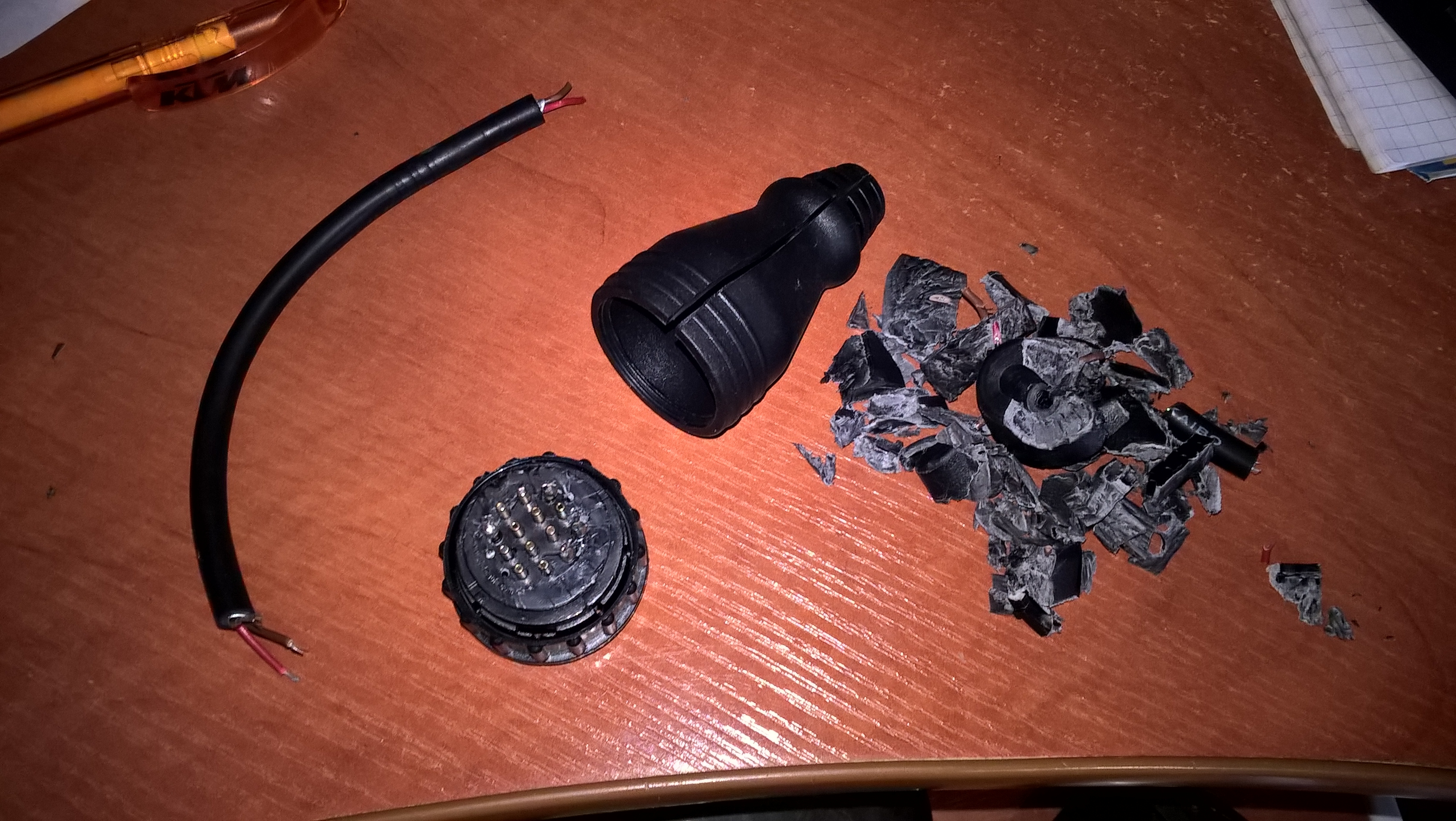

Czy przerabiał kolega przejściówkę do łącza OBD w Sprinterze :?: Mam taka przejściówkę , mierząc czy są jakieś piny zwarte okazało się ze piny 4 i 14 są zwarte. gdzie ta zwora jest we wtyczce okrągłej ( ta co nas interesuje) czy w prostokątnej. :?: .Myślę żeby obciąć kabel przy wtyczce i dolutować długi kabel do pedału. Jeśli zwora pomiędzy 4 a 14 pin jest w prostokątnej wtyczce to powinno wypalić.
blasterpl
Posty w temacie: 8
Posty: 1918
Lokalizacja: jelenia gora
Post napisał: blasterpl » 18 sty 2016, 10:42

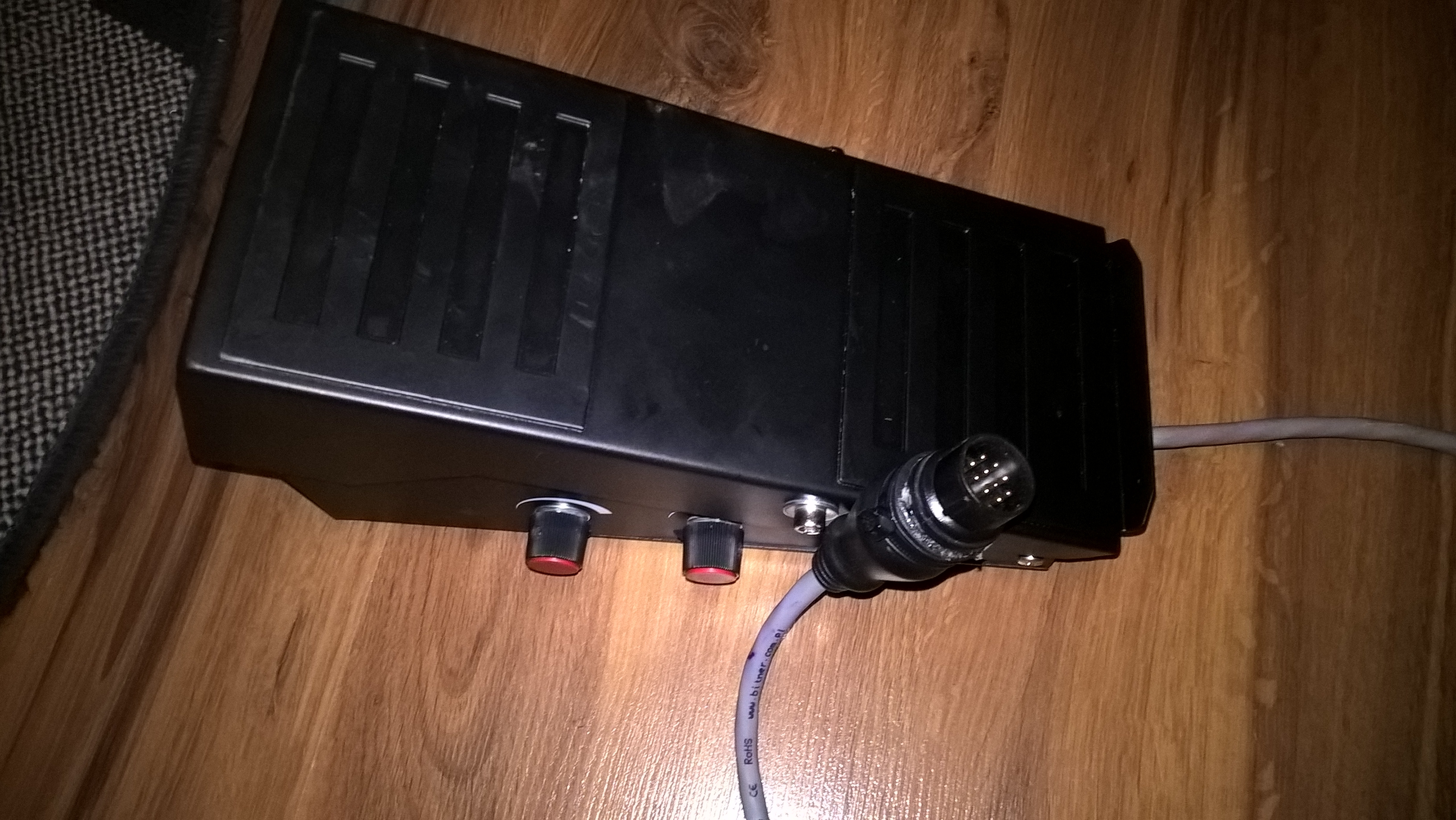

Wziąłem sprawy w swoje ręce i dobrałem się metoda siłową do okrągłej wtyczki z przejściówki łącza OBD dla Sprintera . Ale niespodzianka , przewód ma "aż" 3 , słownie trzy żyły :mrgreen: . Pamiętam ze jakoś za bardzo nie moglem się połączyć za pomocą tej przejściówki z moim Sprintkiem , teraz wiem dlaczego :twisted:
[ Dodano: 2016-01-18, 20:54 ]
Tak wiec operacja udana , wtyczka polutowana , pedał przetestowany , działa :mrgreen:
