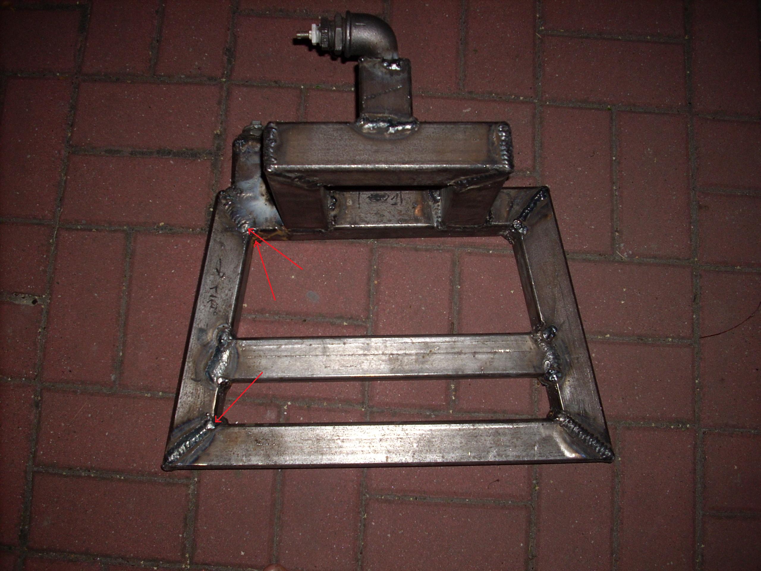

Witam, udało mi sie wyspawać takie coś;)
Niestety oczywiście przecieka w około 7 miejscach (część miejsc jest zaznaczonych strzałkami na rysunku) i pomimo całego dnia prób łatania - łatanie wydaje się niemożliwe. Te przeciekanie jest bardzo małe, no ale jednak.
Wpadłem juz prawie w depresję za sprawą tych wycieków.
Problem tyczy się spawów pachwinowych pojawia się w nich taki por-(lub kilka) wypełniony żużlem, szlifuję go, ale nie jestem w stanie do końca go oszlifować bo robi się dziura i przy próbie jej zalania powstaje to samo. Są też miejsca w które nie mogę dojść diaxem i szlifować więc tam zastanawiam się czy nie dojść wiertarką i wywiercić ten żużel.
Może ma ktoś z Was jakieś sugestie? (poza oddaniem tego do jakiegoś zawodowego spawacza- co za sprawą trosk o swoje nerwy zaczynam już rozważać) Zatrzymanie tych wycieków jest trudniejsze niż uszczelnienie nawet najgorszego silnika.
spawam; elektrodą 2,5mm rutylową bester, prąd około 80A. miejsca przed spawaniem były szlifowane tak, że nie było rdzy ani nalotów.
Czy jest sens może próbować spawać grubszą elektrodą ( 3,25)?

Wydaje mi się, że w tym przypadku grubsza elektroda to jeszcze większa szansa na kolejnego żużlowego potworka. A zamiast kłaść jeden szeroki spaw w trudnym miejscu, to może spróbuj położyć po równym spawie z każdej strony otworu, tak żeby były blisko siebie ale nie łączyły się, podszlifuj, zukosuj żeby kąt rozwarcia ukosowania był możliwie duży i wtedy połóż trzeci spaw który to szczelnie połączy ? Oczywiście po każdym spawie odkuwanie żużla i szlifowanie. Im ciaśniejsza i głębsza szczelina tym trudniej położyć czysty spaw

A co do ratowania tego co masz to ja bym rozwiercił wiertłem dość cienkim np. 3-4 mm i spróbował zaspawać.

To fakt, o wiele łatwiej zrobić to migomatem, tylko że... jakieś 15-16 lat temu modernizowałem u mamy ogrzewanie na olej i zamawiałem u ślusarza zbiornik 2 płaszczowy (w sklepach próżno było wtedy o taki pytać). I ręce załamałem kiedy zobaczyłem jak gość heftuje to elektrodą, puka młoteczkiem itp. itd. Zapytałem czemu tak się męczy, czemu nie kupi sobie migomatu a on mi na to, że ma i owszem, stoi w kącie migomat, ale ważne spoiny kładzie elektrodą bo po migomacie o wiele szybciej korodują spawy. Fakt, bojler z czarnej stali bodaj 3mm, niczym w środku nie zabezpieczany i stoi do dziśAgent0700 pisze: Sam chcę zrobić wkład kominkowy wodny, ale spawać chcę migomatem, który nie daje żużla
Nie wiem jak jest w obecnych czasach, być może zmieniły się druty do migomatu - moja historia jest sprzed kilkunastu lat..
Co do spawania: jeśli spawy nie ciekną a tylko lekko się pocą, to może być jeszcze szansa że po jakimś czasie zajdą kamieniem i przestaną się pocić

Proponuje zajechać z tym do spawania gazowego długo nie potrwa a pomoże.
Każdy spawa czym może i jak potrafi. Ja akurat mam TIGa ale nie dla tego bym polecał tiga do tego bo taką spawarkę mam tylko dla tego że taki spaw za pierwszym razem będzie szczelny. Oczywiście dla formalności szczelność sprawdzić trzeba. Szczególnie dla tak cienkich profili TIG byłby idealny.
Jak bym dostał taką rzeźbę do zespawania - dokładnie przycięte na wymiar wszystkie elementy - to pewnie bym nie wziął więcej niż to ile Cię kosztowały próby, błędy i zdrowie psychiczne.
Chciałbym Ci jakoś podpowiedzieć ale nie spawam elektrodą więc nie pomogę (wpadłem na ten wątek bo akurat dziś kupiłem sobie e. zasadowe EB 146 3,25 do testowania i zabawy i szukałem czegoś o suszeniu). Jedyne co mi przychodzi to jeśli sporo czasu już poświęciłeś i dalej nie wychodzi to może trzeba zmienić metodę.
Ten pomysł z przewierceniem powinien zadziałać.
