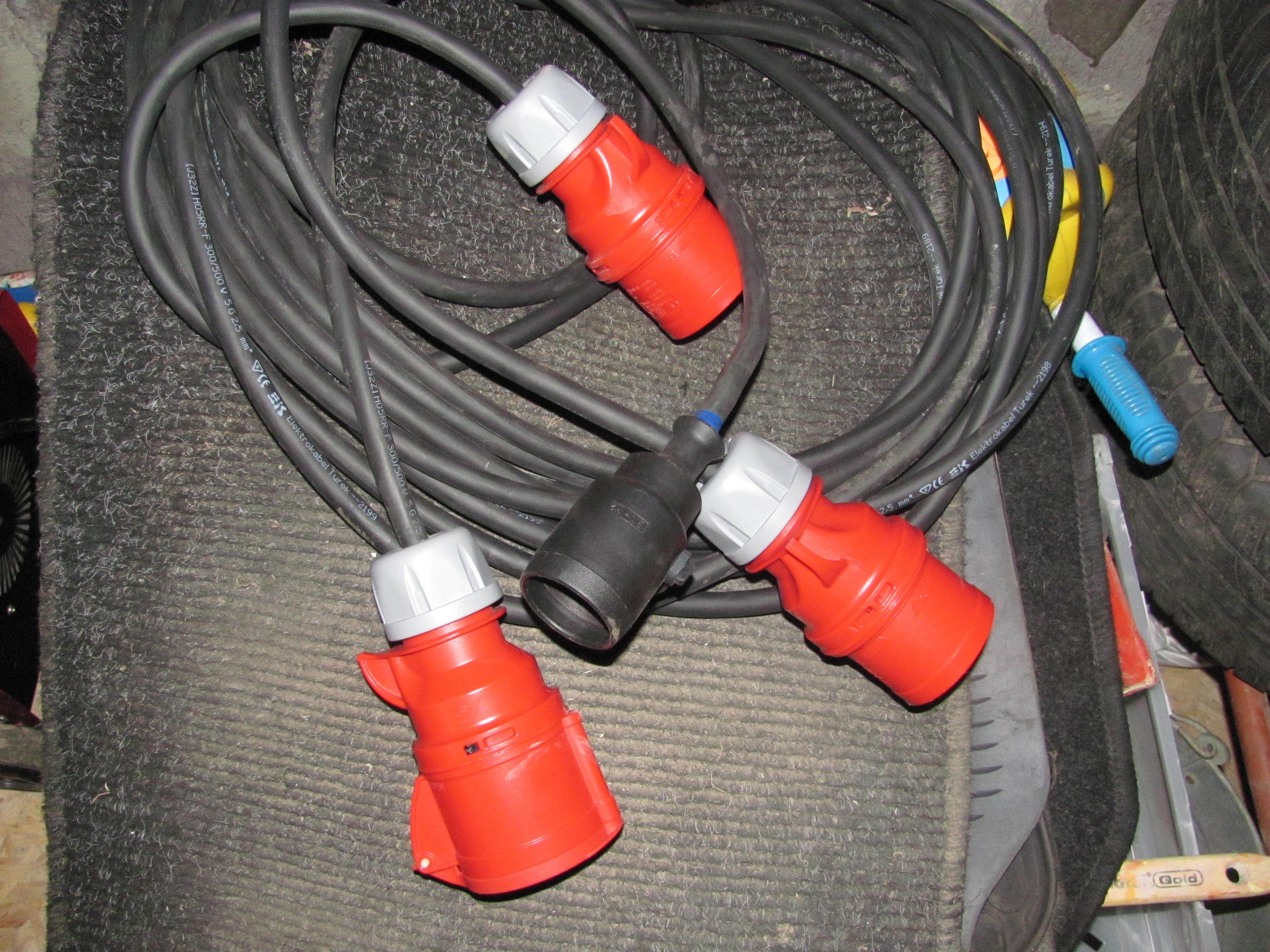

I taki nabyłem .jorgo pisze:Np taki byłby dobry
http://allegro.pl/kabel-przewod-gumowy- ... 36678.html
zrobiłem przedłużacz + przejściówka tak jak na zdjęciach
Wszystko działa i buczy . Jest ok , tak jak pisałeś . Zastanawia mnie tylko wentylator bedzie miał odpowiednie obroty przy podłączeniu przewodów fazowych . Wydaje mi sie że one maja na to wpływ, . Czy tak jest...?

Kierunkiem obrotów silników steruje się zamieniając fazy. Wentylator będzie miał dobre obroty. Bankowo działa na jednej fazie, tak wnioskuje z tego, że spawarka może pracować na 230V i 380V, co za tym idzie nie jesteś wstanie nic zamienić przy jego podłączeniu
Silniczek wiatraka jest pewnie podłączony na stałe do jednej z faz i tyle.

że kierunkiem obrotów kierują fazy to wiem jak i również że zamieniając je zmieniam to. Może jest tak jaki piszesz że na stałe są ustawione bo przecież na 230 wentylator pracował prawidłowo to na 380 chyba też ... tak więc pewnie kolejność podłączenia faz nie ma znaczenia... tak tylko przypuszczam , ale może się jeszcze ktoś wypowie..
