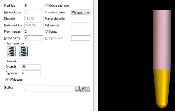

Mam do wykorzystania narzędzie - frez kula 4mm na uchwycie 6, którego średnica zmienia się liniowo (rozszerza się pod delikatnym kątem). Czy da się jakoś opisać tego typu narzędzie aby zobaczyć dokładną symulację? Obawiam się, że w pewnych punktach mogę przytrzeć materiał i chciałbym zobaczyć dokładny przebieg narzędzia podczas wykonywania programu.

Frez kątowy. Mam nadzieję, że to rozwiąże problem.

Problem rozwiązało wsparcie techniczne. Dostałem informację o tym jak tworzyć własne narzędzia rysując ich profil 2D i zamieniając go w narzędzie 3D. Kąt o jakim pisałem znajdował się poza częścią pracującą. :) Ale dziękuję za odzew.
