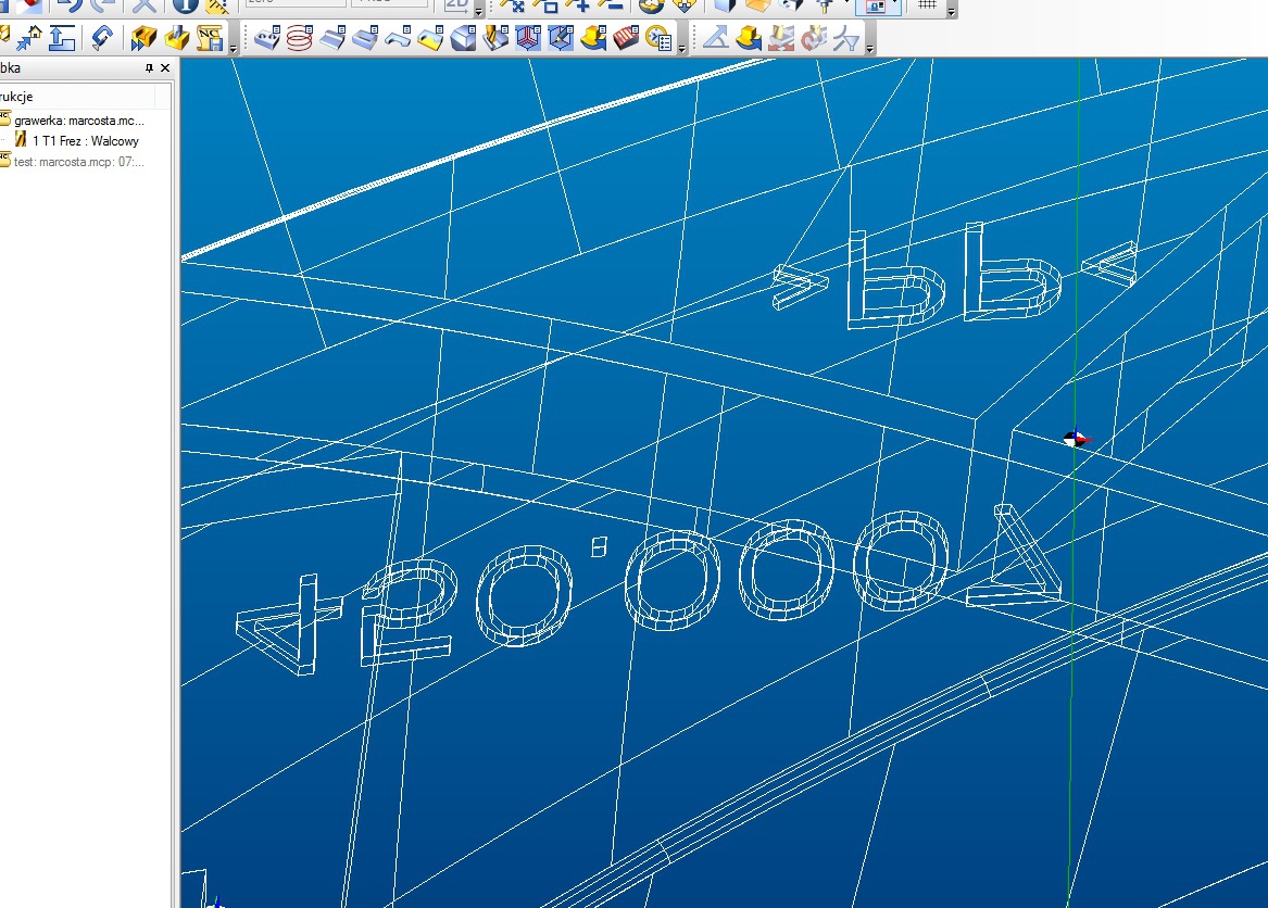

Mam problem z grawerowaniem w EdgeCAM.
Do grawerowania na prostym detalu po prostu rysuję sobie tekst w AutoCAD a potem używam w EC funkcji Rowki. Z tym nie ma problemu.

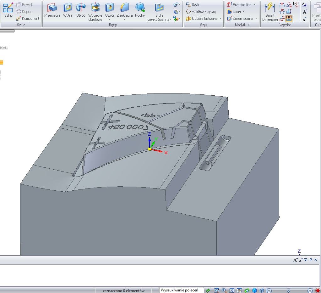

Problem pojawia się, gdy mam wygrawerować coś z modelu z SolidEdge.
Przykład:
Po przeniesieniu tego do EdgeCAM mam tak:
Funkcja rowki akceptuje tylko profile i po prostu nie da się na te napisy kliknąć.
W jaki sposób wygrawerować te napisy? Grubość napisów wg. modelu to 0,3mm.
Próbowałem użyć funkcji Profilowanie, lecz prawdopodobnie coś źle zaznaczam i wychodzą mi cuda
Pozdrawiam.

Model 3D który mi podesłałeś zawiera błędy ( występuje mnóstwo dziur w geometrii modelu,
która nie wiem dlaczego składa się z 488 powierzchni ? ).
Najprawdopodobniej źle zapisałeś model w Solid Edge albo go nie pozszywałeś ?
W związku z tym jest problem z wygenerowaniem ścieżki obróbki.
Spróbuj podesłać mi ten model jako bryła jednorodna 3D.

Mi otwiera normalnie w Solid Edge ST6. Taki model dostałem od pracodawcy.
Wszystko udało mi się wyfrezować i wygenerować elektrody, został do zrobienia sam napis.
Poza tym inny programista wygenerował mi ten napis bez problemu, ale w programie Delcam PowerMILL. Sprawa edgeCAM jest nadal otwarta - po prostu chciałbym całą pracę zrobić sam bez dzielenia na kilka osób.
Ew. w jakim rozszerzeniu zapisać Ci ten model?

Podeślij *par lub Parasolid.
[ Dodano: 2015-03-03, 11:52 ]
Modele 3D, które przesłałeś w formatach: *PAR i *PARASOLID otwierają się bez problemu w Edgecam
jako bryły jednorodne i są jak najbardziej w porządku, oprócz napisu do grawerki który został
bardzo słabo zamodelowany.
W żadnej literze nie ma zachowanej styczności (może oprócz cyfry 4). Natomiast występuje mnóstwo odcinków prostych,
co powoduje, że ścieżka obróbki generuje się "poszarpana".
Ogólnie idea wykonania grawerki na powierzchni swobodnej przedstawia się następująco:
1. W trybie modelowania - wybierasz "Geometria" - "Obrys brył/powierzchni" i wskazujesz dno każdej literki.
Dobrze wcześniej ustawić się w Poziomie Z (np. 100 [mm]) żeby zrzutowane krawędzie literek znalazły się
nad modelem 3D.
2. W trybie obróbki - wybierasz narzędzie, następnie odpowiednią strategię obróbki (np. zgrubnie, profile,
profilowanie, rowki) i wykonujesz obróbkę literek na profilach nad modelem 3D ( np. karta Poziom: Bezpieczny: 50,
Poziom: 40, Głębokość: -1).
3. Następnie wybierz strategię obróbki - cykl Rzutowanie ścieżki i wskaż bryłę. Ścieżka powinna zostać wygenerowana
w napisie.
Na maila przesyłam przykład.
