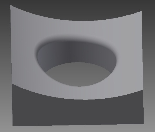

Witam Panów,
Mam problem z wykonaniem obróbki wykańczającej części pokazanej w załączniku. Problem mam z wykonaniem zaokrąglenia na krawędzi otworu, tyle że otwór jest ścięty przez profil. Jak sobie z tym poradzić. Korzystam z wersji studenckiej.
Dziękuje za wszystkie rady

Post napisał: obile » 04 lis 2014, 18:26
Panowie, nikt nie ma pomysŁu. Potrzebuje to do pracy dyplomowej. Jest tam właśnie taki otwór na elemencie

Post napisał: Ultras » 04 lis 2014, 20:14
Wybierz frez kulisty i cykl Po powierzchni. Na karcie Ogólnie zaznacz strategię "Między dwie krzywe".
Wskaż powierzchnię prowadzącą czyli zaokrąglenie, pierwszą krzywą wskaż górną krawędź zaokrąglenia
i drugą krzywą wskaż dolną krawędź zaokrąglenia.
Jak podeślesz mi model i dasz znać wersję Edgecam w której pracujesz to pomogę Ci to wykonać.
[ Dodano: 2014-11-05, 11:22 ]
Mateusz, na mailu masz plik z obróbką zaokrąglenia zapisany w EC 2014 R1.
