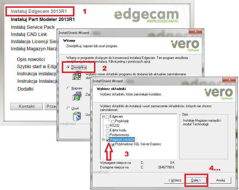

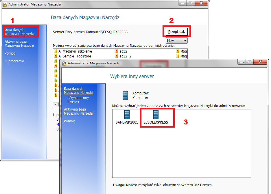

Próbowałem uruchomić ten SQL ale wyskakuje taki komunikat: SCREEN
A jak włączam EdgeCama to pisze tak: Aktywna baza Magazynu Narzędzi nie została skonfigurowana. Magazyn Narzędzi nie będzie funkcjonował normalnie dopóki poprawna baza danych nie zostanie aktywowana.
A potem pokazuje się to: SCREEN 2
EDIT:
Podczas instalacji EdgeCama pokazuje się taki komunikat: SCREEN 3
EDIT:
