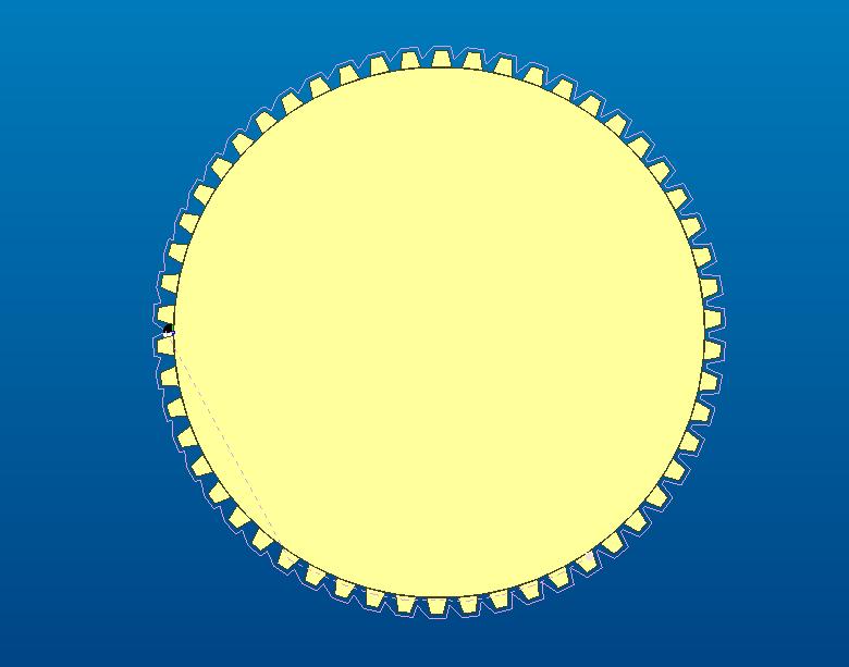

Jestem początkującym użytkownikiem programu EdgeCam v10. Mam problem z napisaniem programu do koła zębatego narysowanego w Inventorze (plik .ipt). Wybieram frez walcowy o średnicy 2mm, profilowanie i program tylko połowę koła dobrze odrysowuje. reszta jest "zniekształcona".

program nie powinien robić takich rzeczy
z tego rysunku to trudno wywnioskować
1 sprawdź model narysowany w inventorze
[ Dodano: 2012-11-20, 16:59 ]
i sprawdź średnice freza w stosunku do wykonanego wrebu

Zęby nie są powiązane z kołem. Gdy dodawałem powiazanie EdgeCam przy próbie obliczenia obróbki wyłączał się. Średnica frezu jest mniejsza od wrebu, próbowałem wybierać różne średnicę i nie pomogło.

program musi rozpoznać cechy a u ciebie to nie-gra
pisałem programy na koła zębate w 11 i bez problemu
źle widać ale model wygląda na nie ciągły

Jeżeli w rysunku koła we wrębach znajduje się jakaś kropka to program rozpozna ją jako powierzchnia. Sprawdź czy w tych newralgicznych wrębach coś się przez przypadek nie znalazło.

na szybki rzut oka to tylko 1/3 tego koła jest "dobrze obrobiona" Czyli kropki, średnica freza odpada (bo co ma średnica gdy część ok a reszta nie gra) Sprawdziłbym od początku, masz projekcik to podeślij.

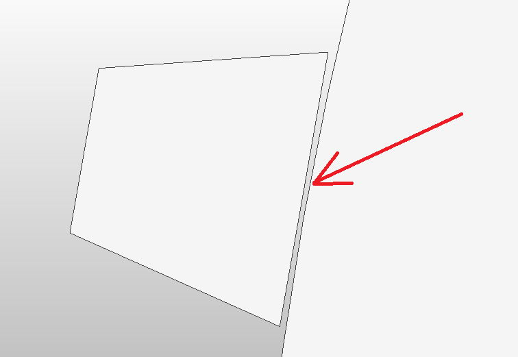

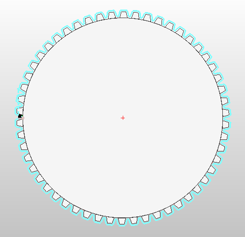

Koło widoczne na zdjęciu i drugi rysunek z kołem które faktycznie muszę wyciąć. Na drugim rysunku EdgeCam albo się wyłącza gdy zaczyna liczyć obróbkę albo rysuję podobnie tak jak przy pierwszym kole. W pierwszym rysunku specjalnie są przerwy między zębem a kołem, EdgeCam wyłączał mi się gdy w inventorze dawałem powiązanie.

Kolego ponieważ masz walnięty model trudno się dziwić że EC również wariuje...

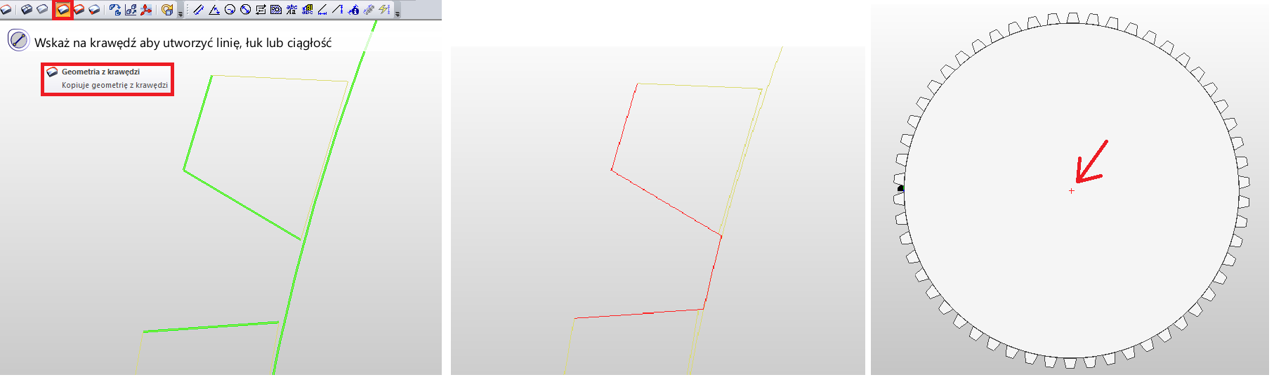

Proponuję zrobić tak:
1. Ściągnąć geometrię z krawędzi jak na poniższym jpg,
2. Przyciąć krawędzie tak aby uzyskać 4 krawędzie jak na poniższym jpg,
3. Wstawić punkt w środku koła (punkt posłuży do skopiowania krawędzi),

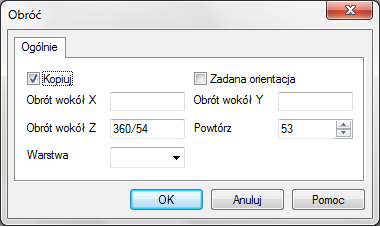

4. Skopiuj 4 krawędzie używając opcji "Obróć" podając wartości jak na jpg. Środek obrotu to wcześniej wstawiony punkt.
5. Z uzyskanych krawędzi utwórz ciągłość (zakładka Geometria/Ciągłość)
6. Masz gotowy profil który możesz wskazać do obróbki w Cyklu Profilowania. Ścieżka będzie na pewno ok. Chyba, że poprawisz model to nie będziesz musiał tak kombinować. Wybór należy do Ciebie :wink:
Co do walniętego modelu to chyba muszę sprostować :oops: Wygenerowałem ścieżkę wskazując w Cyklu Profilowania model taki jaki jest z dziurami i bez problemu wszystko ze ścieżką jest ok. Nie wiem w takim razie co jest u Ciebie nie halo, że generuje jak generuje. Spróbuj wygenerować na krawędziach i zobaczysz jak wyjdzie.
