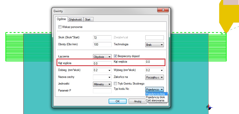

Wita Mam pytanie do bardziej kumatych ode mnie bo ja zajmuje sie frezowaniem a mniej toczeniem...
A mianowicie czy da rade w edgecam napisać programik na tokarkę 2 osiowa (z,x) programik na wykonanie ślimaka takiego ja na rysunku? http://imageshack.us/photo/my-images/18/slimakrys.jpg/ chodzi bardziej czy jest możliwość w edgecamie pisania programu za pomoca g33 (czyli nacinanie gwintów ) z rozjeżdżaniem tego gwintu w osi z. Narzedzie to nóż do rowków z płytka R2 (okragła) sterowanie to sinumerik Ślimak skok 72 z tym ze 2 zwojowy.
Toczenie ślimaka 2 w chodowego

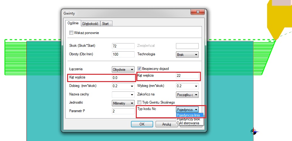

Edgecam ma możliwość generowania toczenia gwintów za pomocą G33. W cyklu GWINTY należy wybrać TYP KODU NC => Pojedyncza linia. Co do wykonania gwintu jak na rysunku to całości nie wygenerujemy. Potrzebne są 2 ścieżki: pierwsza na ścianę pochyloną na 22 stopnie i drugą na ścianę pionową, reszta to odpowiednie opisywanie narzędzia na tokarce. A mianowicie:
• wykonujemy na maszynie naszym nożem do rowków 4R2 pierwsze przejście na ściankę pionową (mała uwaga! W Edgecamie musimy wybrać nóż do gwintów ponieważ jak wybierzemy nóż do rowków to toczenie gwintów nie będzie dostępne)
• następnie w tabeli narzędzi na maszynie zmieniamy wartości pomiaru płytki o 36 mm w osi Z i puszczamy ten sam kod – zrobi nam nacinanie drugiego zwoju
• w taki sposób operując Z-etem na płytce roztaczamy od tyłu 1 i 2 zwój aż wykonamy go na szerokość dna gwintu czyli 10 mm
• następnie w analogiczny sposób postępujemy z kodem na ściankę pochyloną zaczynając na opisanym Z na płytce, na którym skończyliśmy ściankę pionową, aż dojdziemy do wymiaru górnej odległości miedzy zwojami 36-10=26 mm
Ścieżka na ściankę pochyloną
Ścieżka na ściankę pionową
O0001
G00 T01
G97 S100 M4
G00 X120.0 Z10.0 M8
G99 Z14.804
X122.0
G33 X118.07 Z14.01 F72.0
Z-164.4
X122.0
G00 Z14.804
G33 X116.14 Z13.62
Z-164.4
X122.0
G00 Z14.804
G33 X114.208 Z13.23
Z-164.4
X122.0
G00 Z14.804
G33 X112.278 Z12.84
Z-164.4
X122.0
G00 Z14.804
