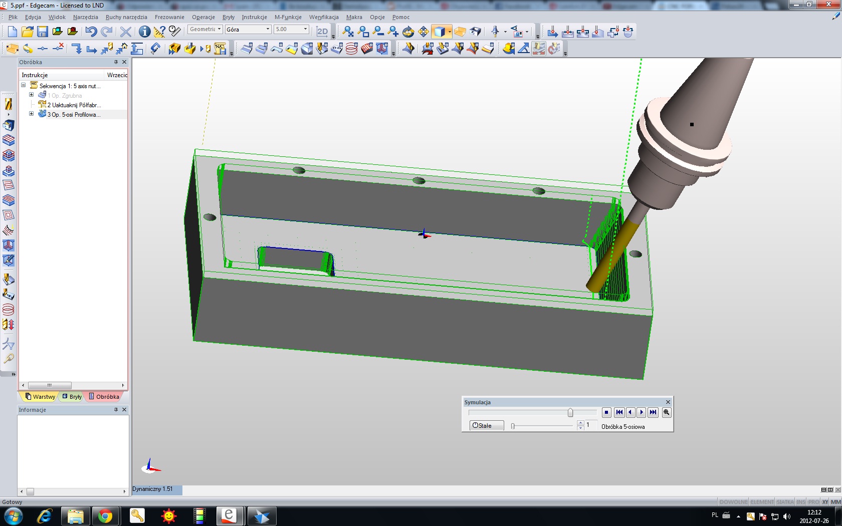

Witam ponowanie.
Jest ktoś moze w posiadaniu jakiegos tutorialu lub przykładów jesli chodzi o obróbke 4 -5 osiwa w EC gdyż wszystko co narazie znalazłemn konczy sie na 3 osiach.
I moje pytanie
Próbuje obrobić sciane pod kątem i wyniki tego sa natepujace :
- frez idzie dobrze
Na wynice z obróbki sciana jest nie obrobiona
Na symujacji frez jest z drugiej strony detalu
wiec sie pytam wtf?
Zaznaczam ze sie EC ucze dopiero od tygodnia i cwicze na elementach przez siebie narysowanych.

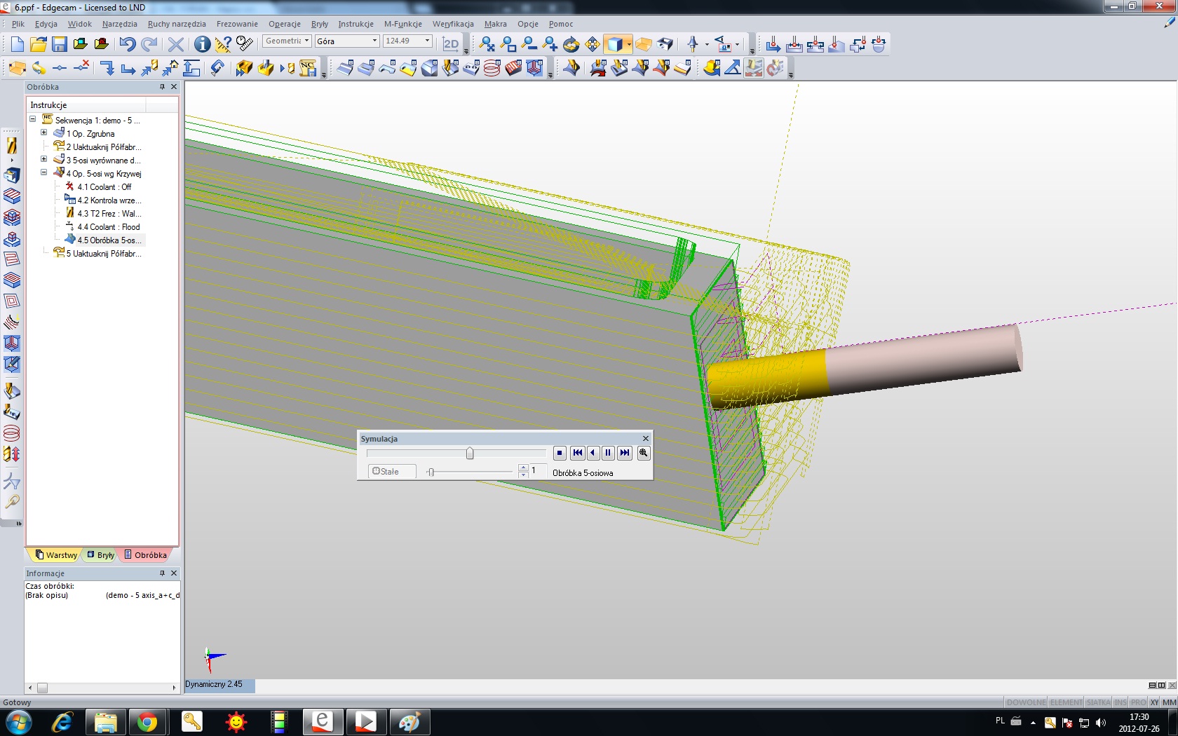

[ Dodano: 2012-07-26, 17:40 ]
Tak samo tutaj

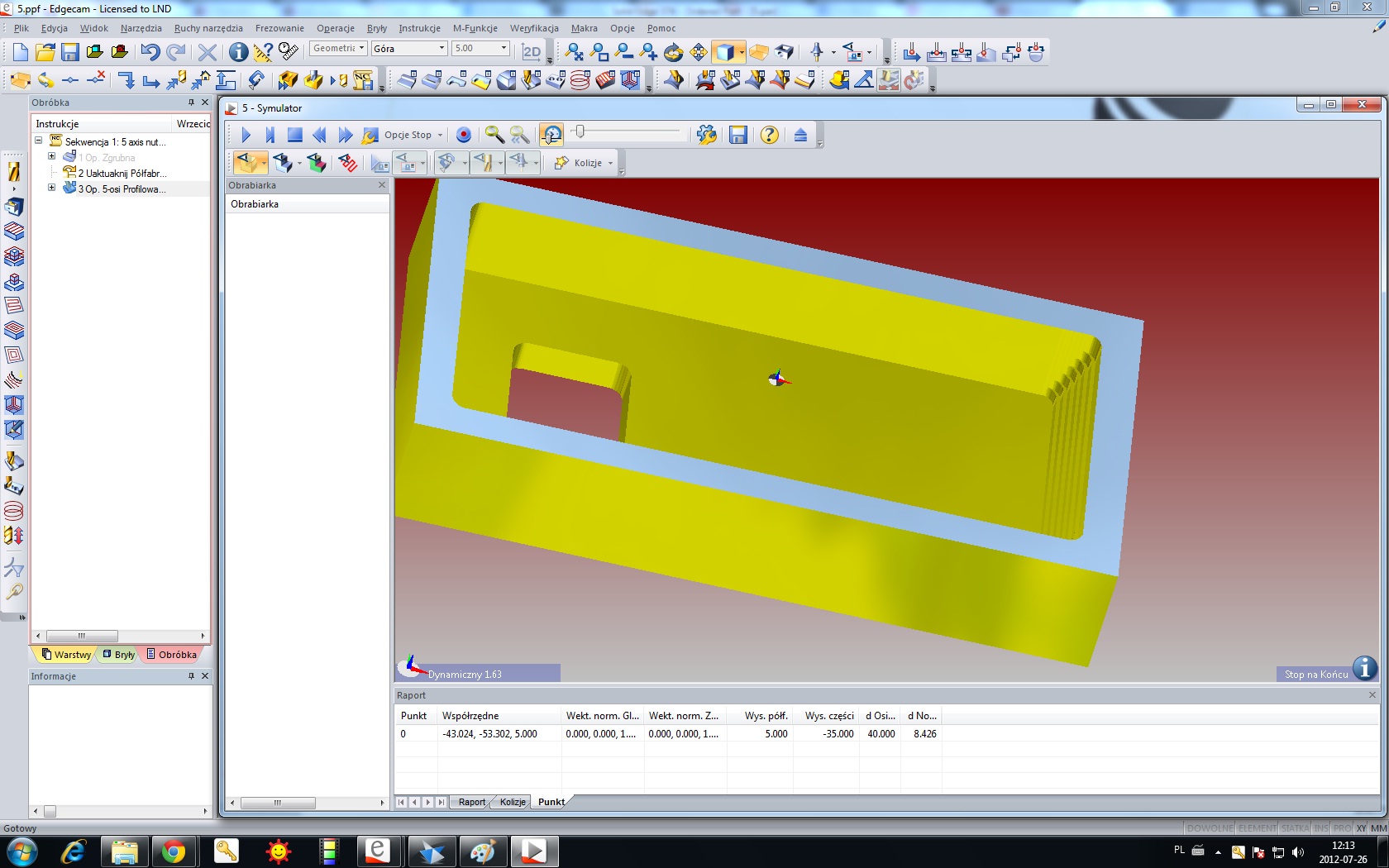

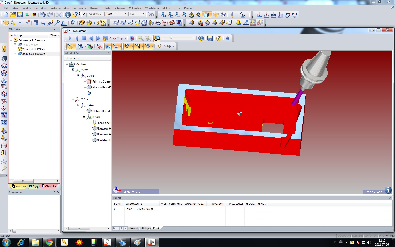

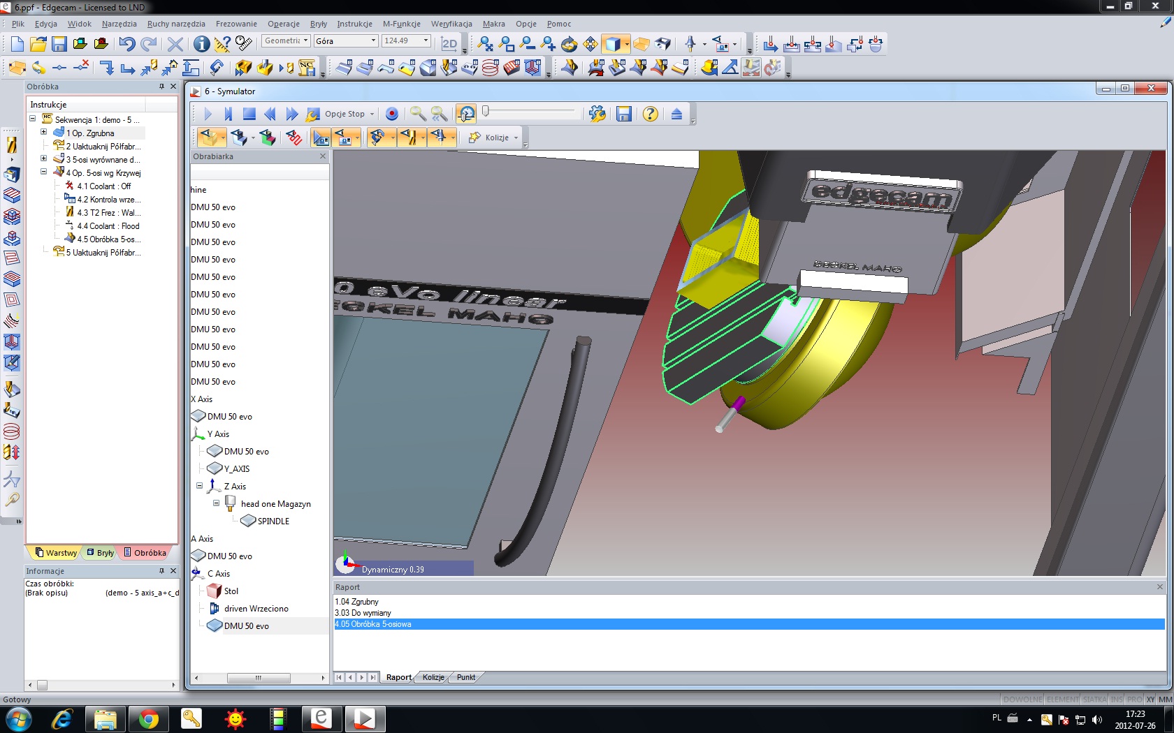

Post napisał: Ultras » 27 lip 2012, 10:44
Kolego symulacja rozjeżdża się ponieważ w Edgecam w trybie obróbki na zakładce Bryły nie masz przyporządkowanych osi obrotowych do Półfabrykatu i Uchwytu.
W trybie obróbki Edgecam przejdź na kartę Bryły i przyporządkuj (opcje pod prawym klawiszem myszy ) Uchwyty i Półfabrykat do Pomocniczej osi obrotowej.
