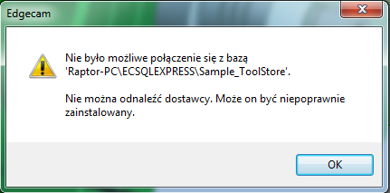

Też mam podobny problem jak kolega, tylko mi wyświetla się to:
Posiadam windows 7 Professional 64-bit. Próbowałem wszystkiego co tutaj w tym temacie było napisane, przeinstalowywałem SQL 2005 i EdgeCam, ale niestety problem cały czas się pojawia... Czy ktoś wie o co tu chodzi??
Jak to zazwyczaj na tym forum jest, że jak sam sobie nie pomożesz to od nikogo też pomocy nie dostaniesz, problem rozwiązałem... wystarczyło zmienić aktywną bazę w SQL...

raptor2007, Twój problem może polegać na tym, iż nie włącza Ci się poprawnie baza ECSQLEXPRES.
Spróbuj ją odnaleźć w Panel Sterowania/Narzędzia Administracyjne/Zarządzanie komputerem/Usługi i Apikacje/Usługi
Na liście znajdz bazę ESCQLEXPRESS i w menu pod prawym klawiszem muszy kliknąć uruchom.
